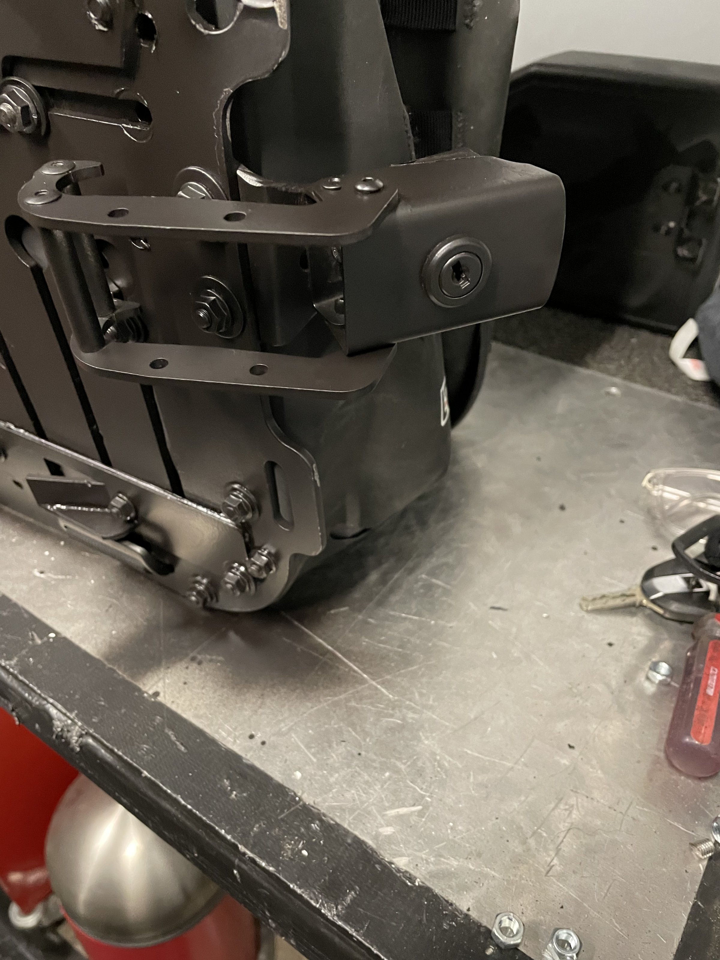

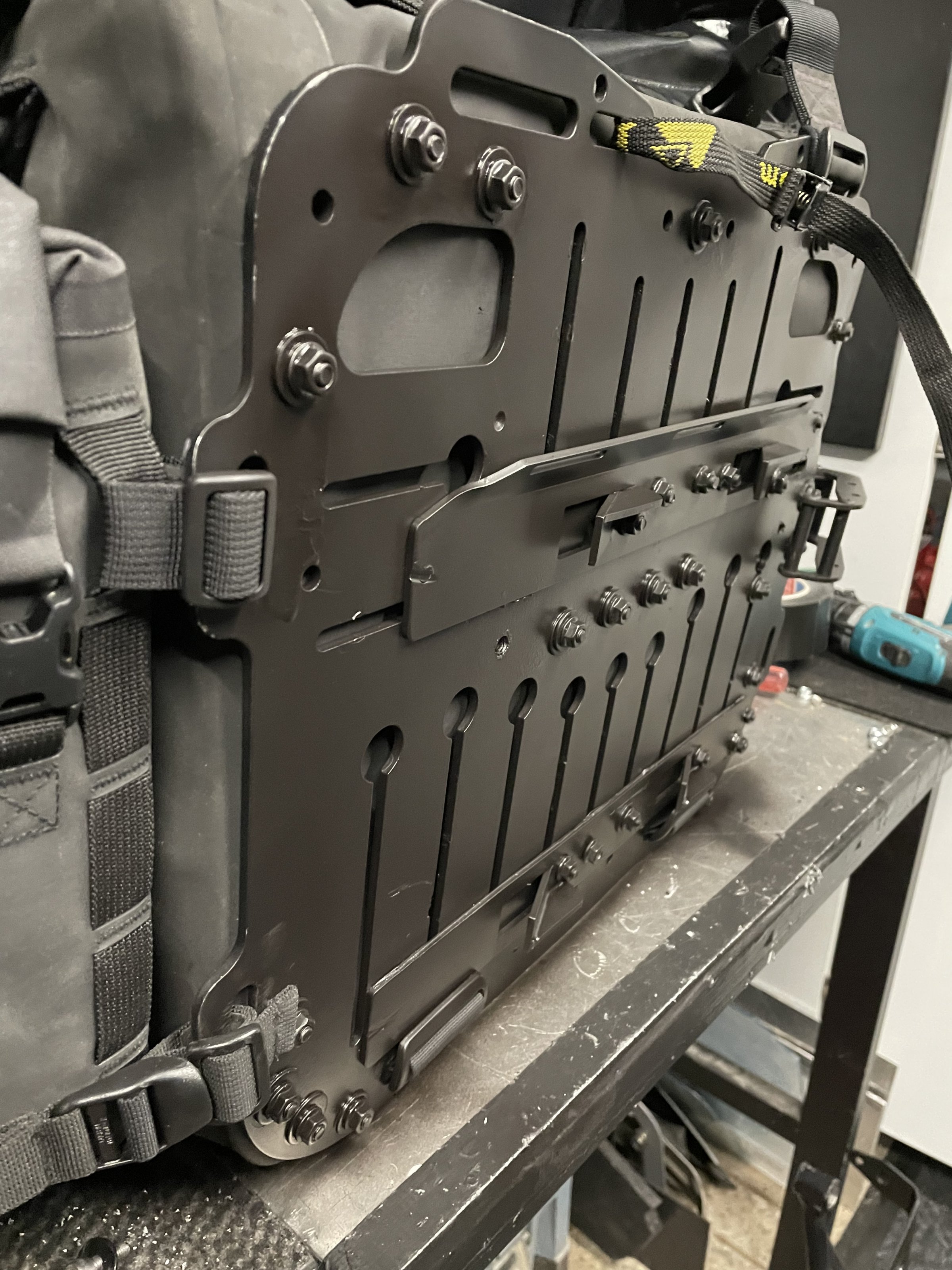

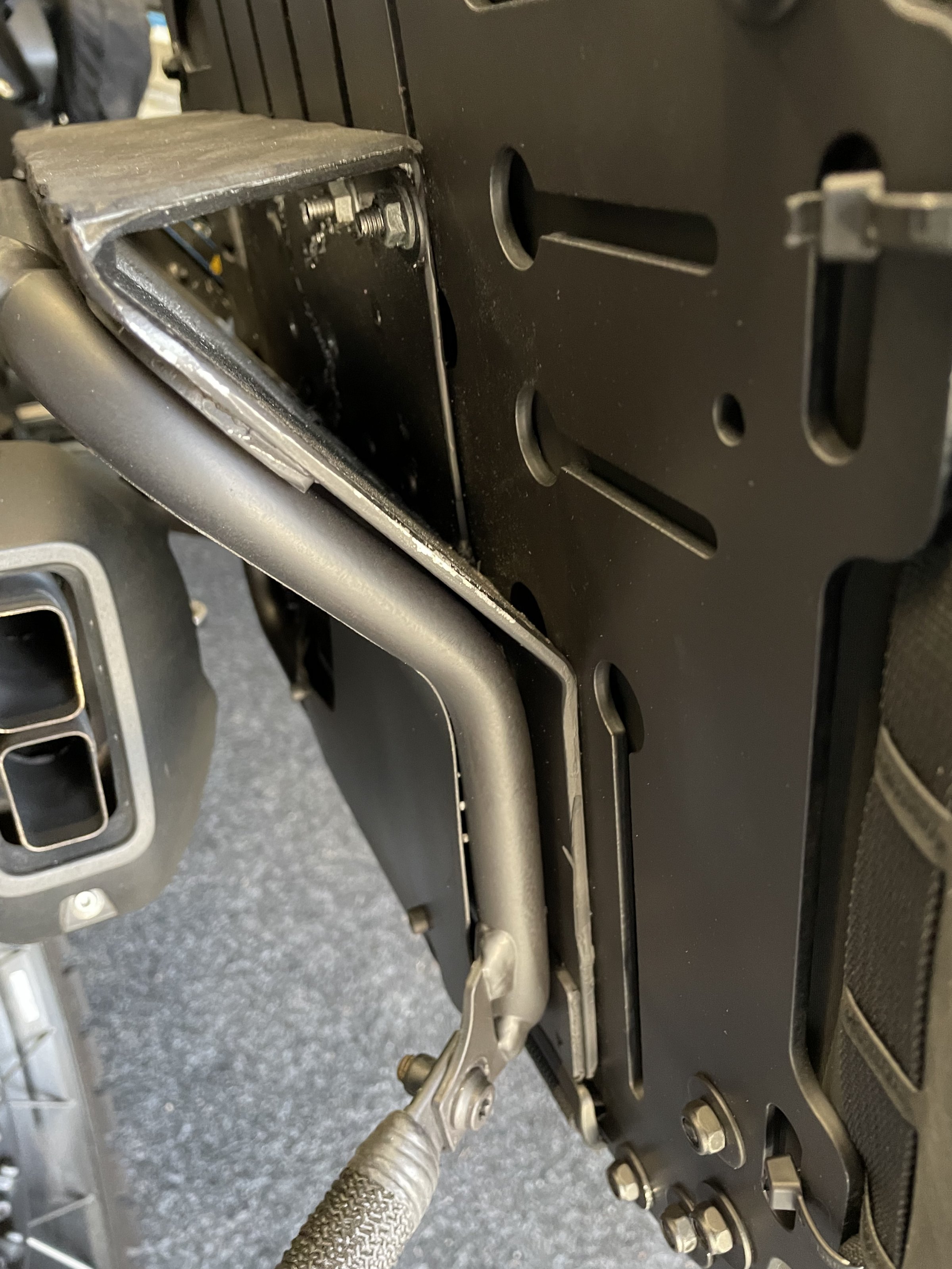

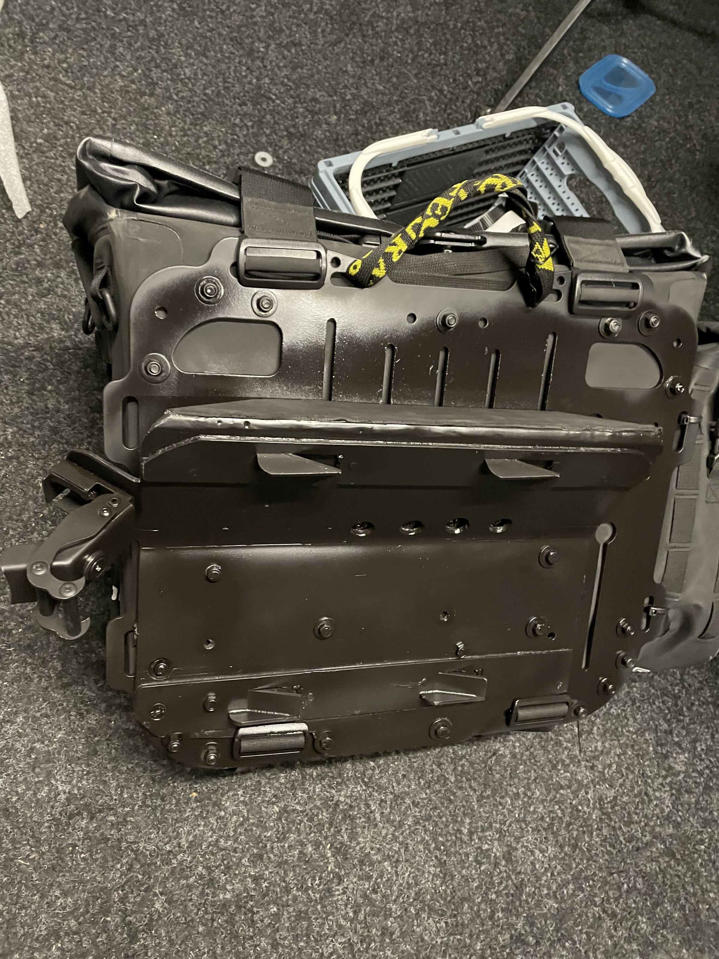

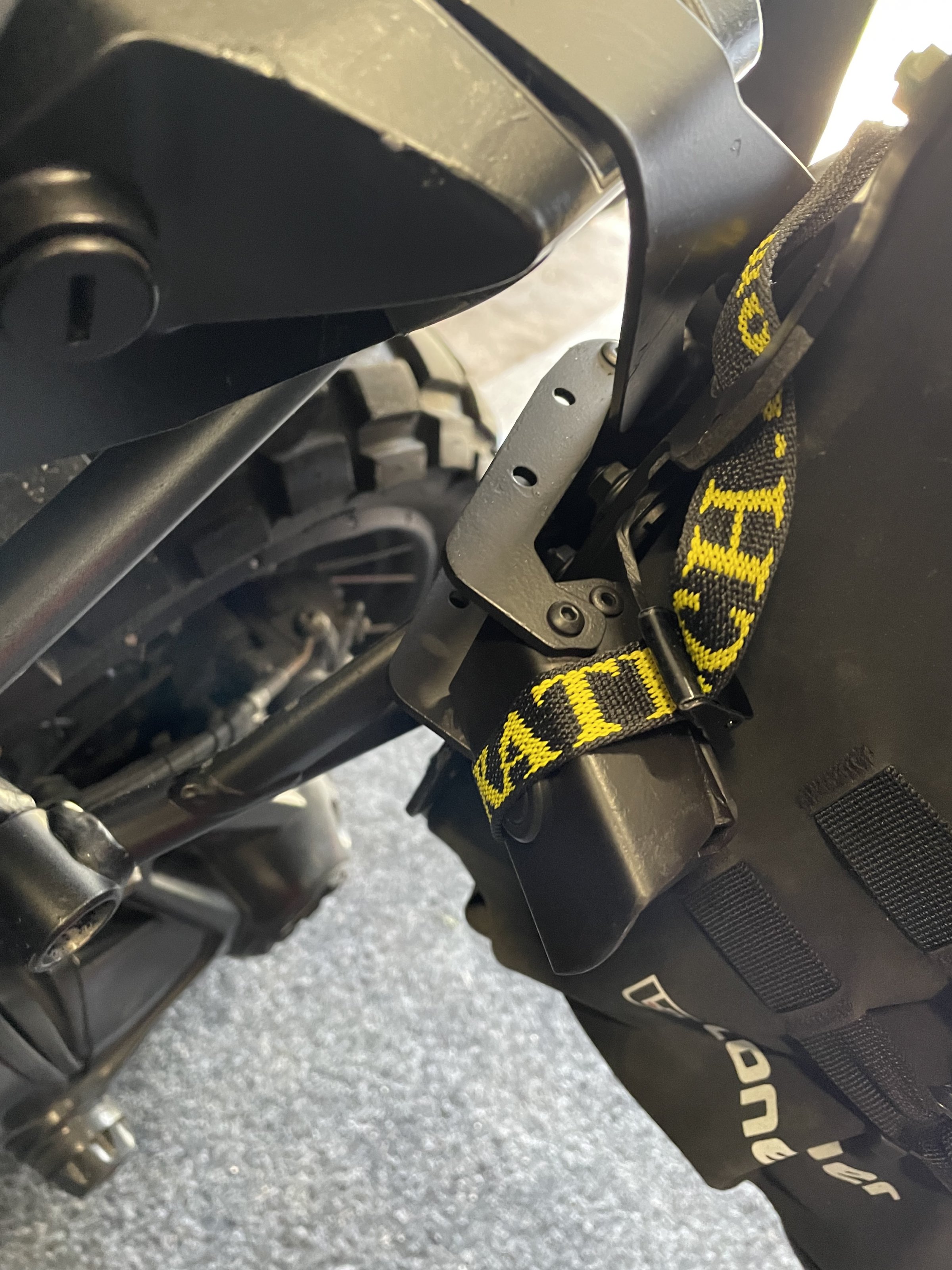

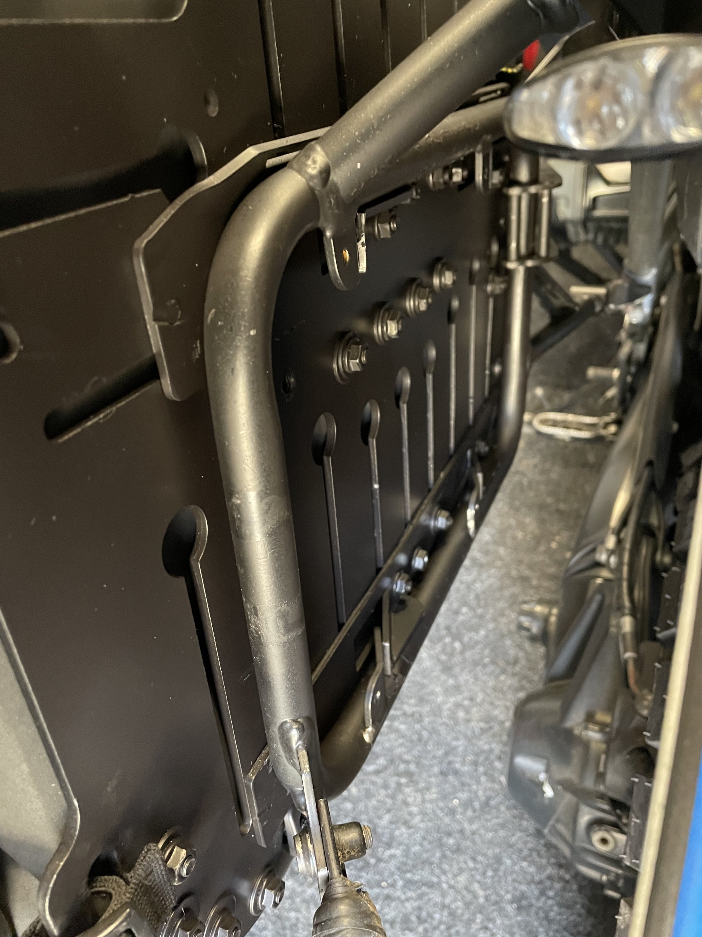

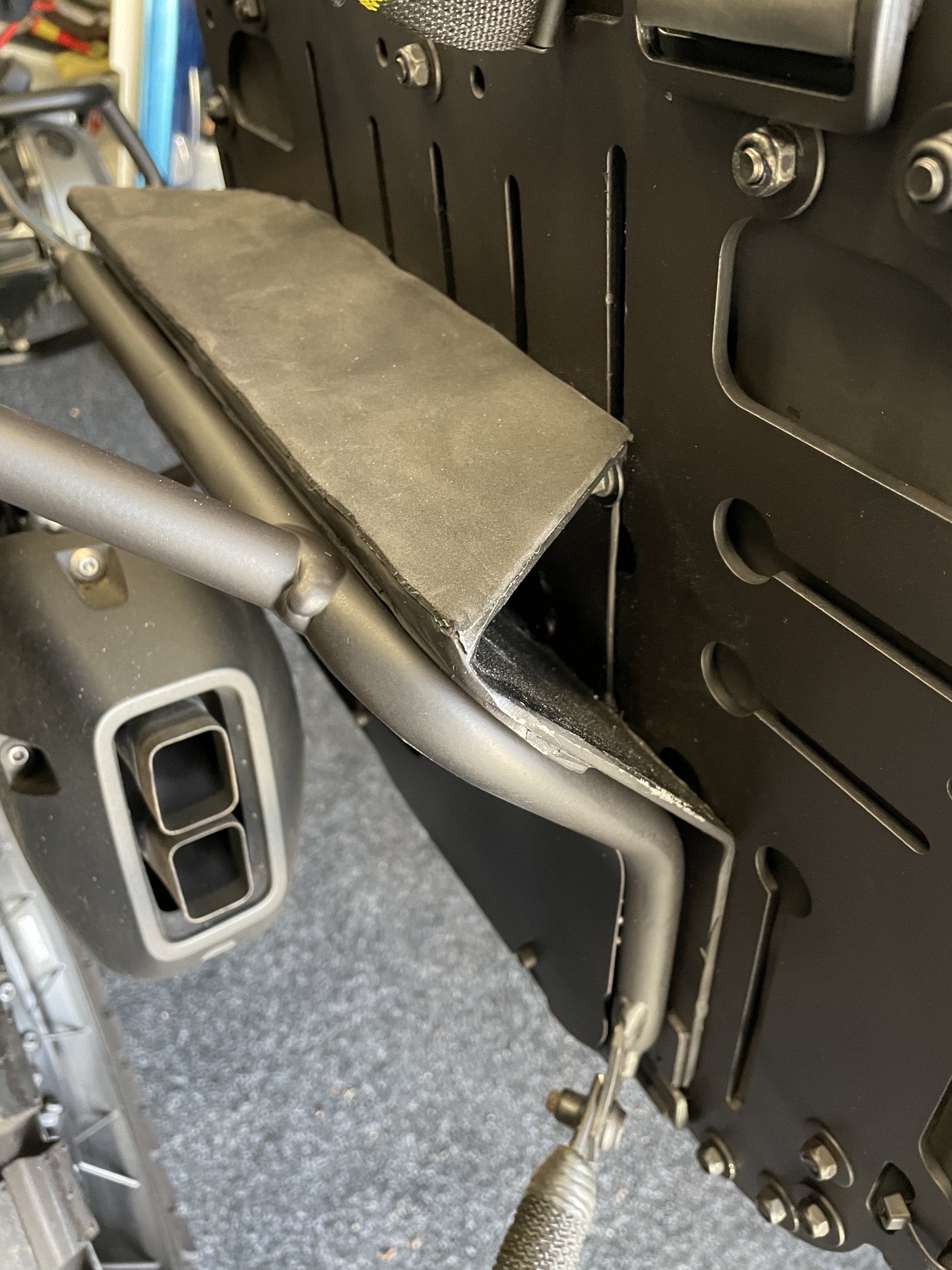

Für alle die sich auch nach Gepäcklösungen umschauen :
Wer also ab und offroad ( mit Sturzwshrscheinlichkeit) oder abnehmbare Lösungen sucht hat hier eine weitere Idee.
Die Taschen gab es eine Zeit nur Ohne quick Release, und die Lösung von LR war mir zu teuer sollte 240 Euro kosten …
Und hält nur ein 3 Punkten
Bei Apduro kann man die Schienen und die Verriegelung für knapp 100 Eiro bekommen :-)
Ein wenig überlegen, Schweissen, schleifen, lackieren und Schrauben … fertig
(Die Riemen sichern nur, bzw. das Schloss ist im Offroad auf of(somit ist die Abnahme ohne Schlüssel ruckzuck erledigt )

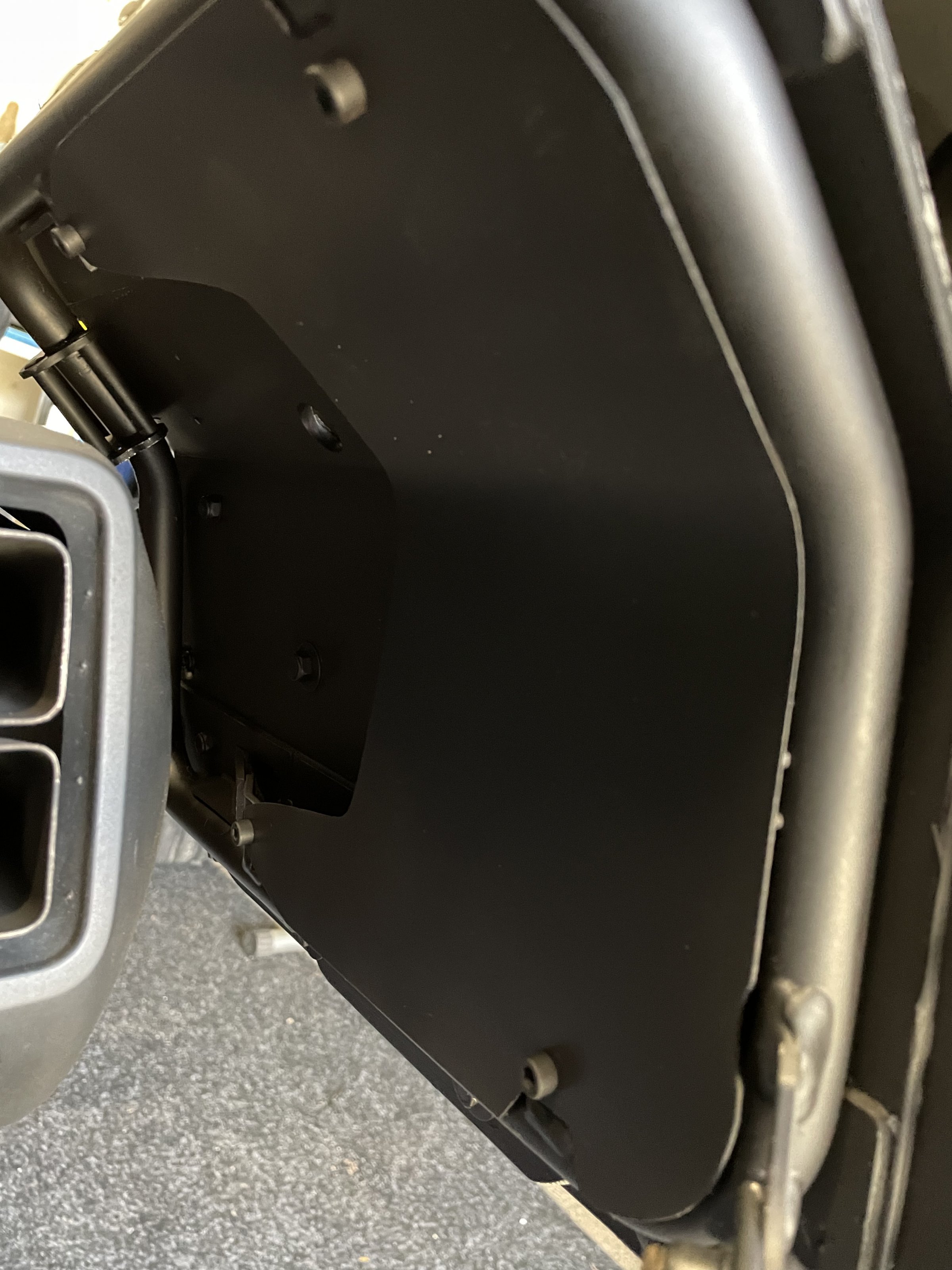

Das Hitzblech ist dauerhaft am Träger
Evtl. Hilft es dem einen oder anderen ;-)

Coole Idee 👍
100 EUR für 4 Schienen & 2 Verriegelungen?
Allerdings ist das LR Quick Release System schon ordentlich verarbeitet.

Ja der Artur liefert die Schienen in Edelstahl, 100prozent passgenau für das ADV Rack
Und die 2 Verruegelung sind auch ok :-)
Die neueren Quick Release von LR sind garantiert gut.
Die Schienen hatte ich noch hier und meine Taschen haben das QR noch nicht.
Sicher wäre das dazu kaufen (240 Euro) die einfachste Idee !
Aber so habe ich das Geld gespart und bin mit dem Ergebniss und der Zeit fürs probieren und und und sehr zufrieden.
Würde ich noch mal vor der Entscheidung stehen würde ich die 1000 euro ausgeben und alles so nehmen wie es ist ;-)
