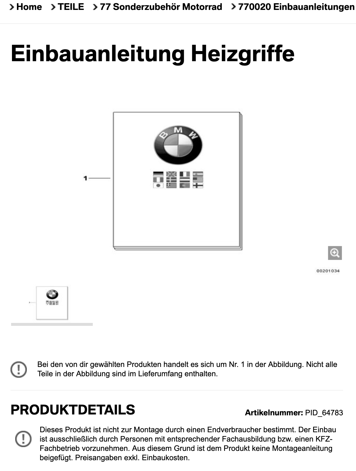

Hallo Ihr Lieben,
hat einer von Euch die Einbauanleitung für die originalen Heizgriffe für mich?
Danke und bleibt gesund.
Christiane
horst.w
30.08.2008
828
R1150GS / 2000
... antwortet niemand? Du bist hier bei den 310ern, schreibst aber in Deinem Avatar, dass Du eine 1250 hast ???
Kenne die 310 zwar nicht, aber Hexenwerk ist es nicht; schau Dir mal die Zeichnung der Teile bei Leebmann im Katalog an - "Sonderzubehör ...", das ist nahezu selbsterklärend. Bei einem Komplettpaket sollte die Einbauanleitung dabei sein.

Hallo Horst,
ich habe beide die R1250GS und die G310Gs, die großen hat ja schon Heizgriffe. Gute Idee, bei Leebmann habe ich die auch gekauft, aber eine Anleitung war mir nicht über den Weg gelaufen.
Danke Dir
Christiane

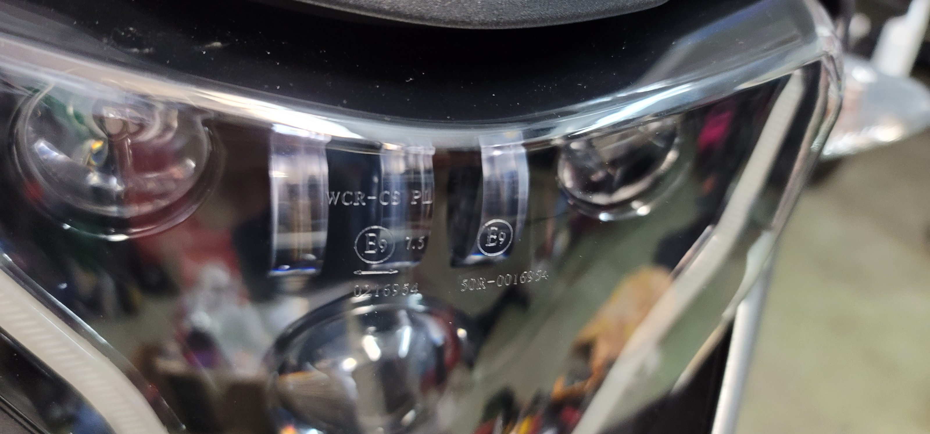

Meine neuste Installation: LED Frontlicht.
Bei aliexpress habe ich mir das dort beworbene LED (Frontlampe) für wenig Geld erworben. Die Lampe hat E9 Prüfung und ist auch entsprechend gekennzeichnet (WCR-CS). Montage dauerte 3Min, Schraube links und rechts lösen, Stecker weg und Stecker wieder dran und Schrauben wieder dran. Fertig. Schaut sehr gut aus.
