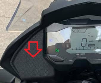

ich möchte an der Stelle mit Pfeil eine USB Steckdose einbauen, aber sehe nicht so wirklich wie ich da rann kommen kann.
Frage hat das schon einmal jemand gemacht und kann mir einen Tipp geben ? 83180312_3012183305458767_4564828870120833024_n.jpg

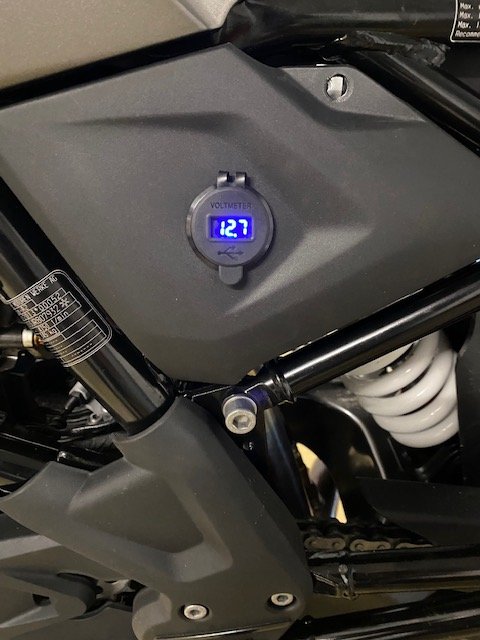

Ich habe heute mal etwas gebastelt, um es mir einfacher zu machen, erst mal eine USB Steckdose in die Seite verbaut, von da aus kommt man gut in einen Tankrucksack.

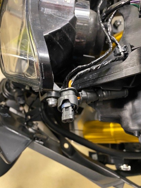

eigentlich wollte ich die Steckdose ja oben bei der Armatur haben, also die Halbe 310 zerlegt :-), da muss fast alles an Plastik ab, dabei habe ich hinter der Verkleidung einen Stecker gefunden der bei Zündung an auch die 12V liefert.

Sieht super aus. Haufen Arbeit, Aber es erfüllt seinen Zweck.

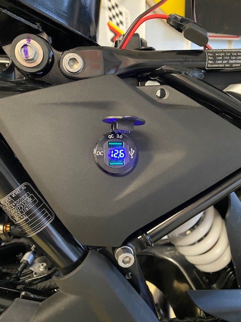

Eine Steckdose neben dem Mäusekino hätte ich auch gern eingebaut, aber da ich zu faul war, das ganze Plastikgeraffel ab- und wieder anzuschrauben, habe ich das mit einer losen USB-Steckdose gelöst:
Die kleine Silber-schwarze Verkleidung abgenommen (muss nicht sein, wird aber übersichtlicher),
Stecker am Rahmen hinter der Verkleidung befestigt, Kabel zur Batterie durchgezogen (fummelig), Superseal-Steckverbindung eingebaut (damit vom USB nicht heimlich Strom geklaut wird), an der Batterie angeschlossen - fertich ;).
Die Steckdose soll wasserdicht sein und ist von Koso (z.B. bei Tante Louise). Praktisch finde ich die LED, damit man gleich sieht, ob Strom drauf ist.

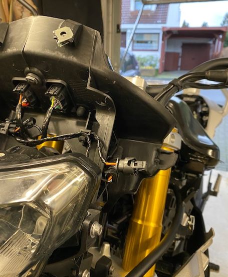

hab letztes WE versucht Dose oben (neben Tacho) zu verlegen.
Wie kommt ihr drunter. gibts es eine Zeichnung/ Anleitung/ handbuch?

Hi, Habe ich schon gemacht, leider muss die komplette verkleidung vorne aus gebaut werden(inkl. Tankverkleidung), danach ist das kein Problem, 2 Anschlussstecker sind auf der liken Seite hinten dem Tacho, mit der orginalen USB-Dose von BMW ist das kein Thema.:smile:
