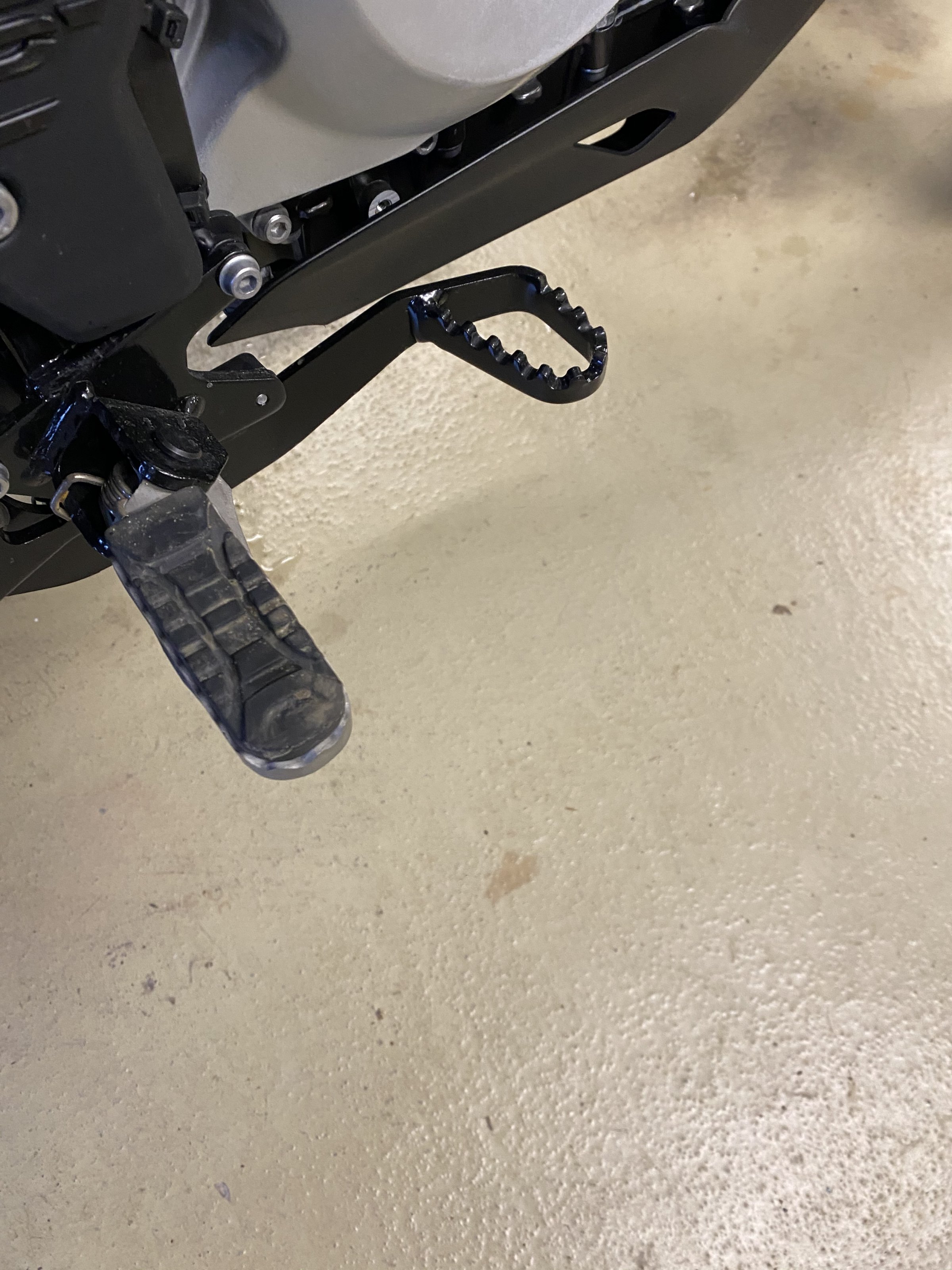

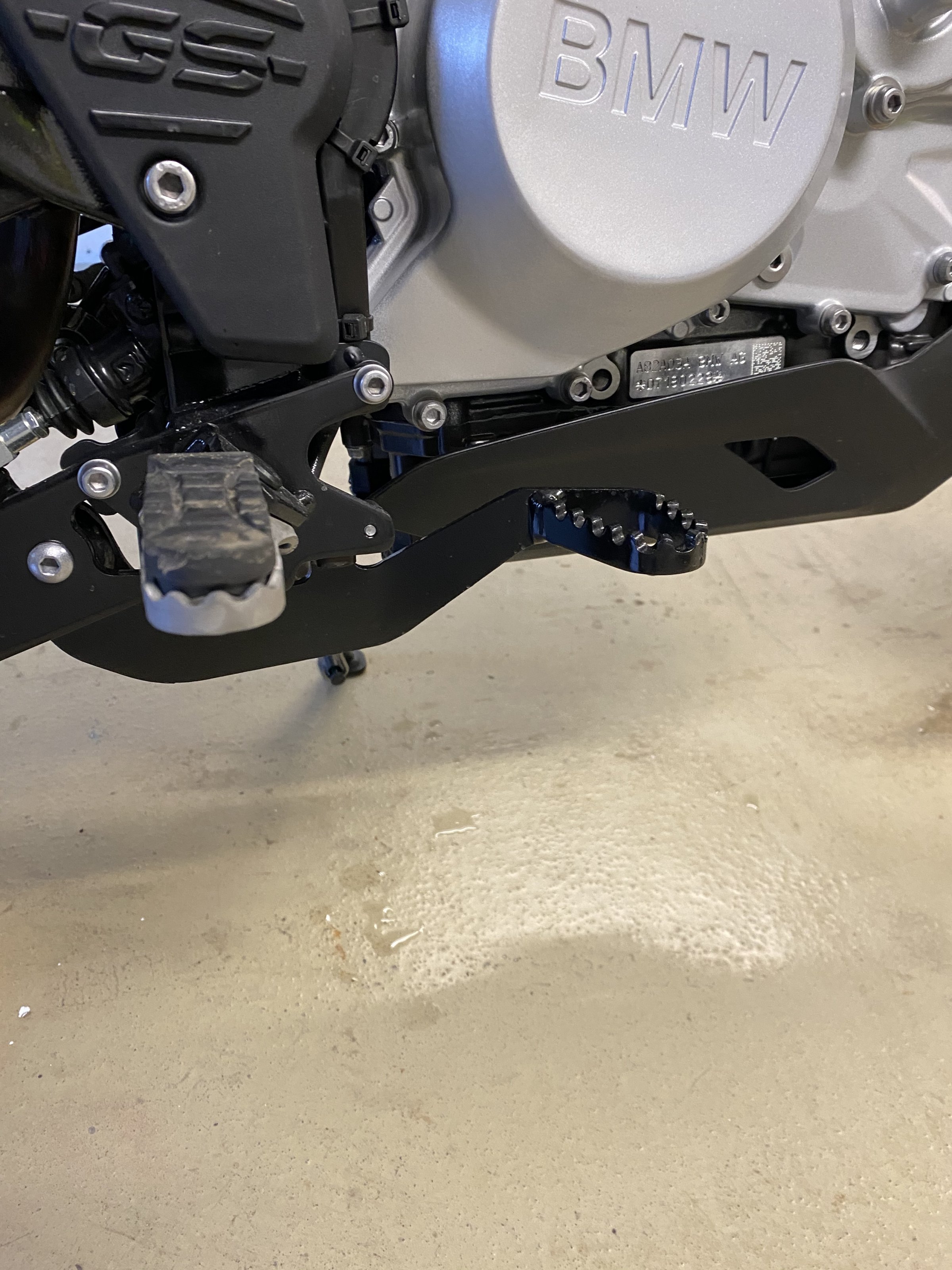

Ich hab an meiner F700GS auch eine Verbreiterung und das ist eine deutliche Verbesserung!

...hatte den Link nochmal korrigiert - das müsste jetzt der korrekte sein und der ist schon etwas höher

Stimmt - ich behaupte sofort das Gegenteil ;) - letztens, bei der Suche nach sowas für eine BMW Husqy, bin ich irgendwo über eine Variante gestolpert welche nach oben ging, dann war es nicht die von TT :confused:

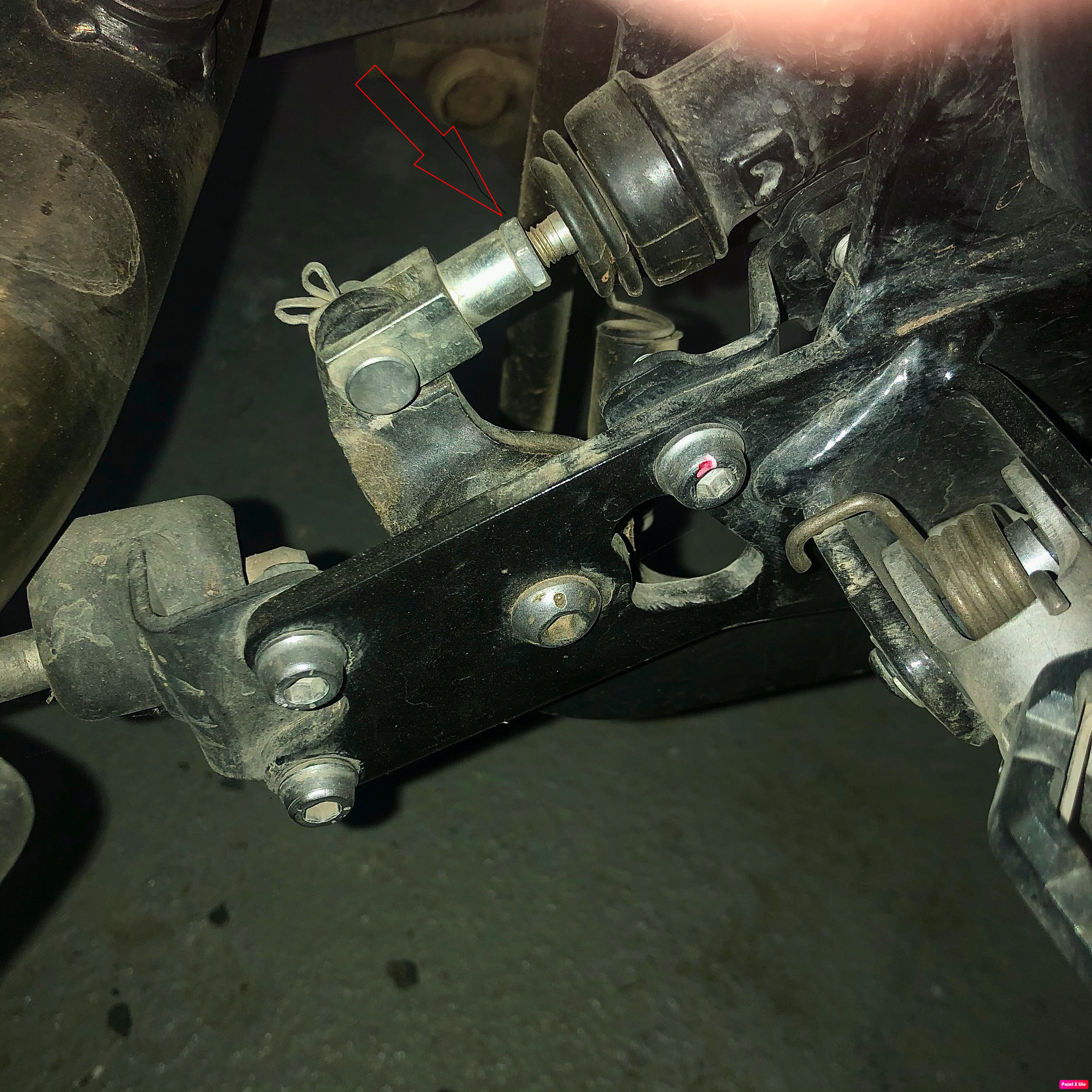

Der rote Pfeil zeigt auf die Kontermutter des Stifts, der vom Bremshebel gestossen in den Bremszylinder drückt. Der Stift steckt lose in der Aufnahme des Bremszylinders. Wenn du diese Kontermutter gelöst hast, kannst du den Stift etwas aus dem Gewinde raus drehen, was das Pedal rauf bringt. Umgekehrt wird sich das Bremspedal absenken. Kontermutter wieder anziehen - nicht vergessen. Viel Spass dabei!

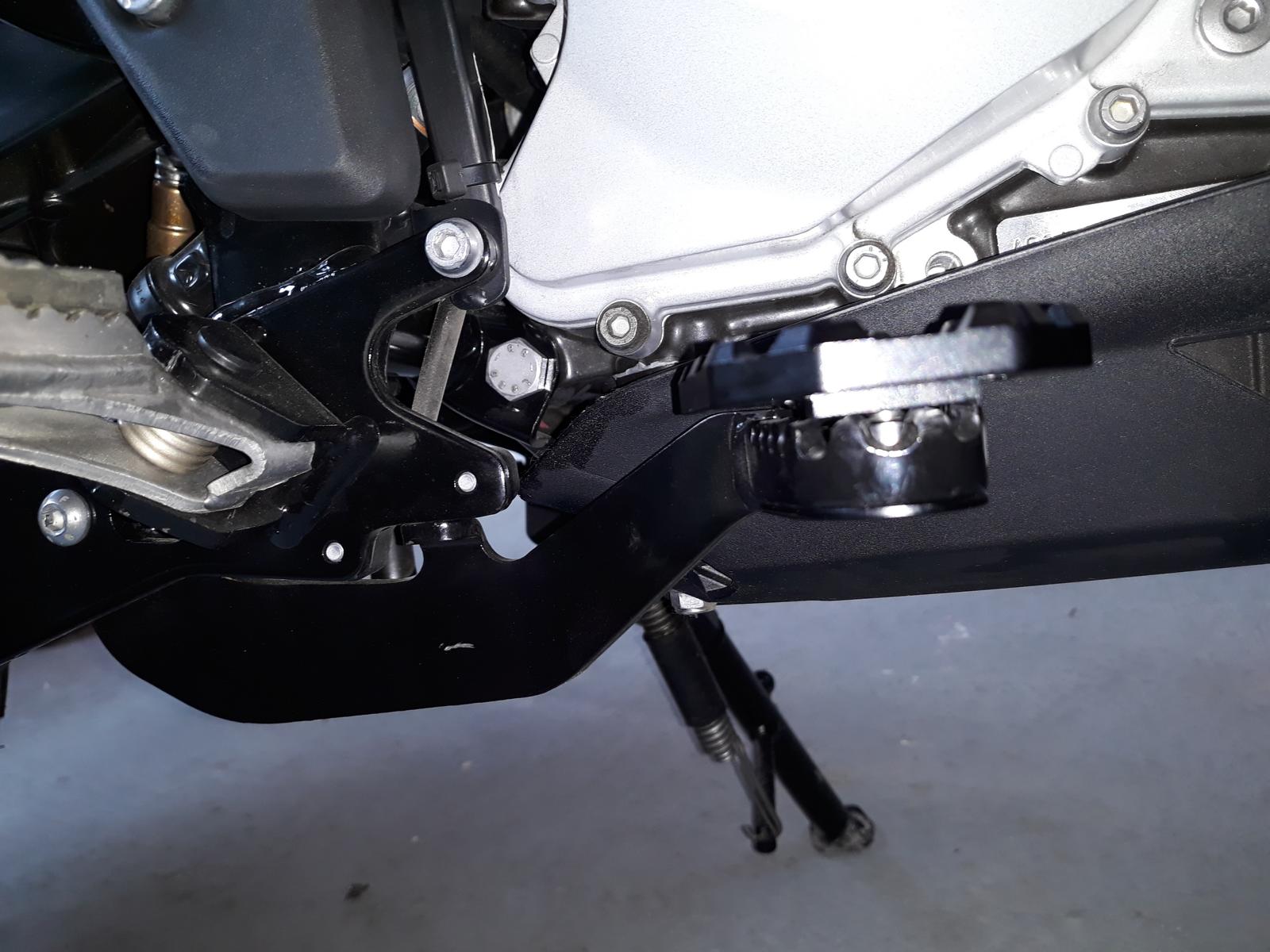

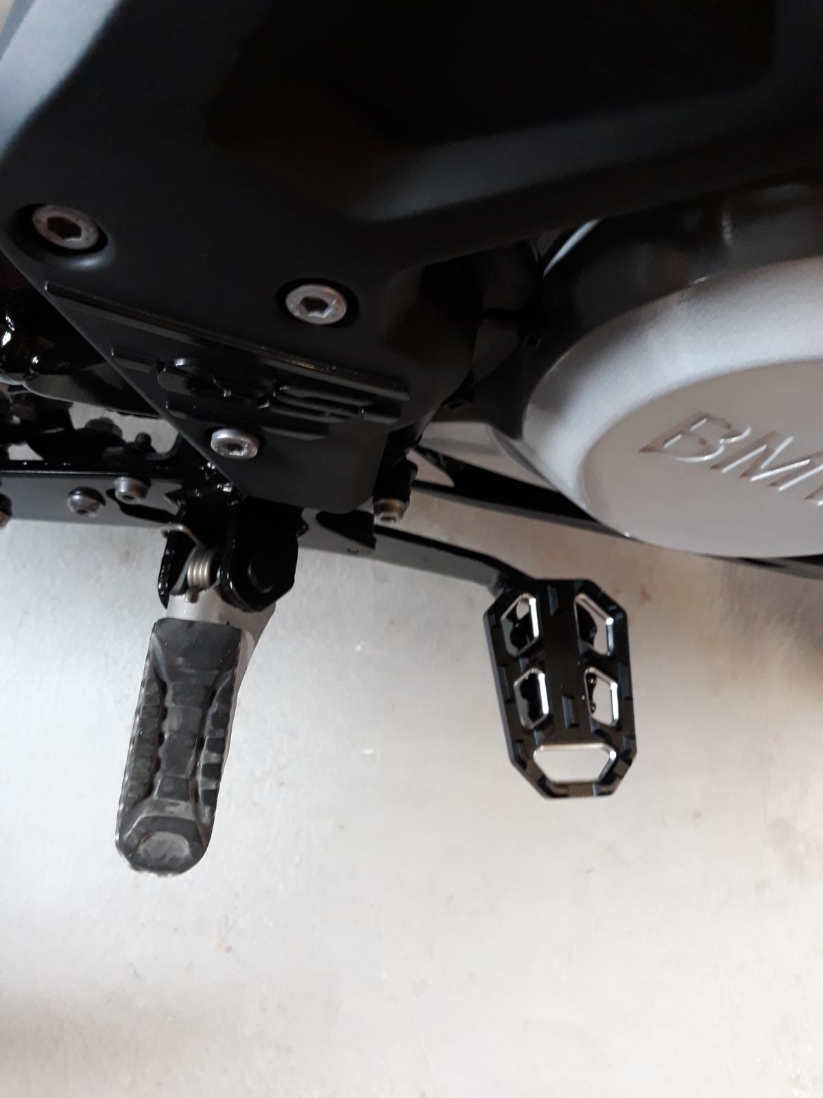

Mich hat der Fußbremshebel auch genervt: Nicht nur zu tief, sondern auch viel zu weit links.
Gelöst habe ich das auch mit einer Verbreiterung und kann jetzt bequem zutreten. :jubel:

Ich habe die Verbreiterung nicht selbst gemacht, sondern nur selbst gekauft :wink:. Gibt's bei Amazon und
wird von unten mit einem Gegenstück verschraubt.
