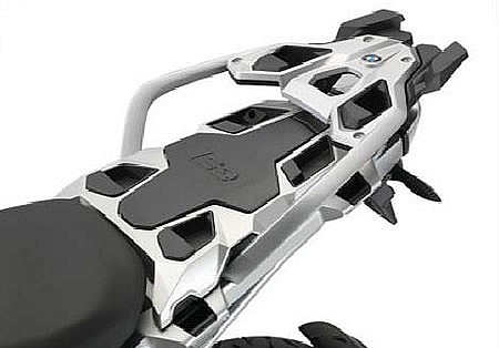

Ich glaube, BMW verkauft sowas.... Dann hat die Brücke eine Ebene mit genannten Koffern.
Nur der Haltegriff muss ab.
Bilder: Google nach Haltegriff r1200gs lc

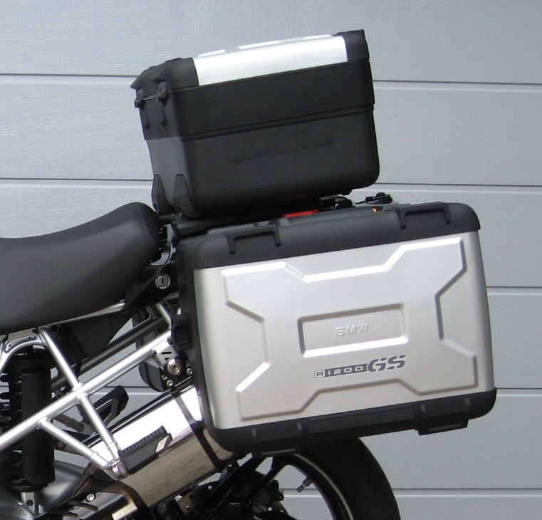

Bei der letzten Baureihe gab es das schon, denn so bin ich 8 Jahre damit gefahren ...
