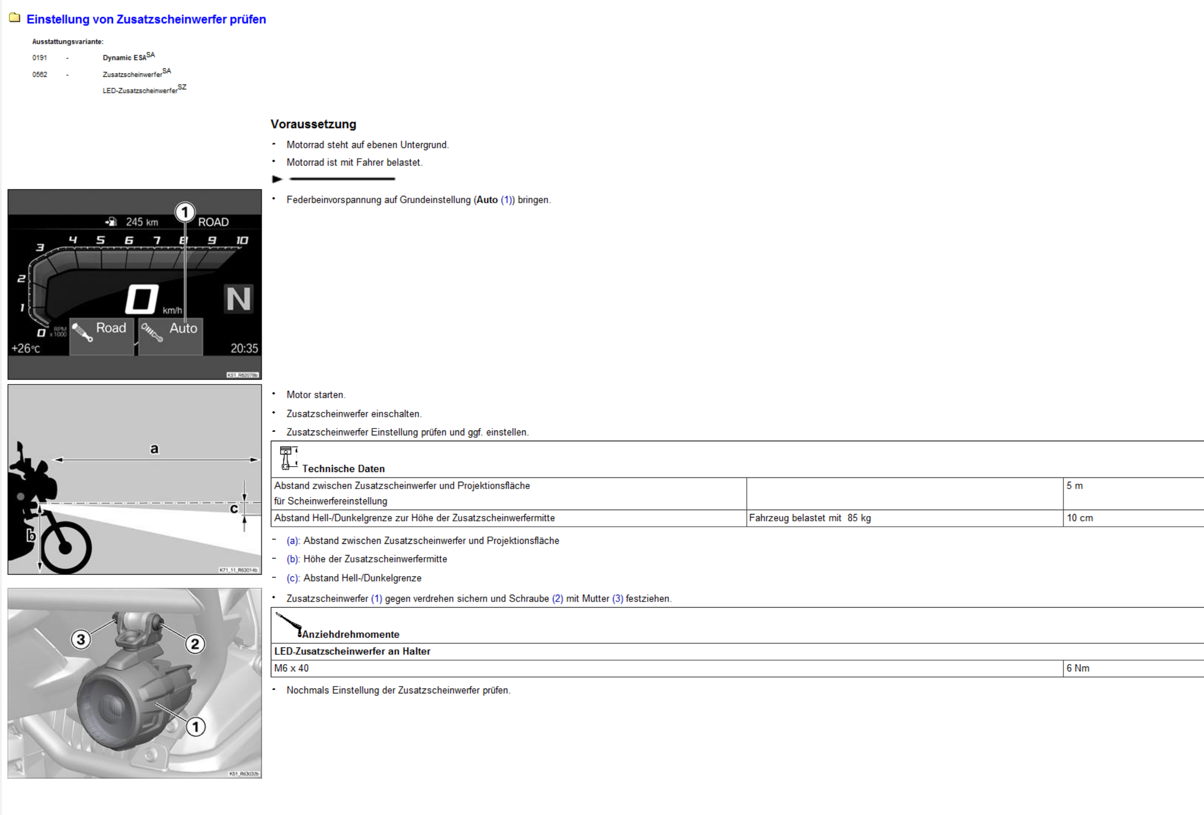

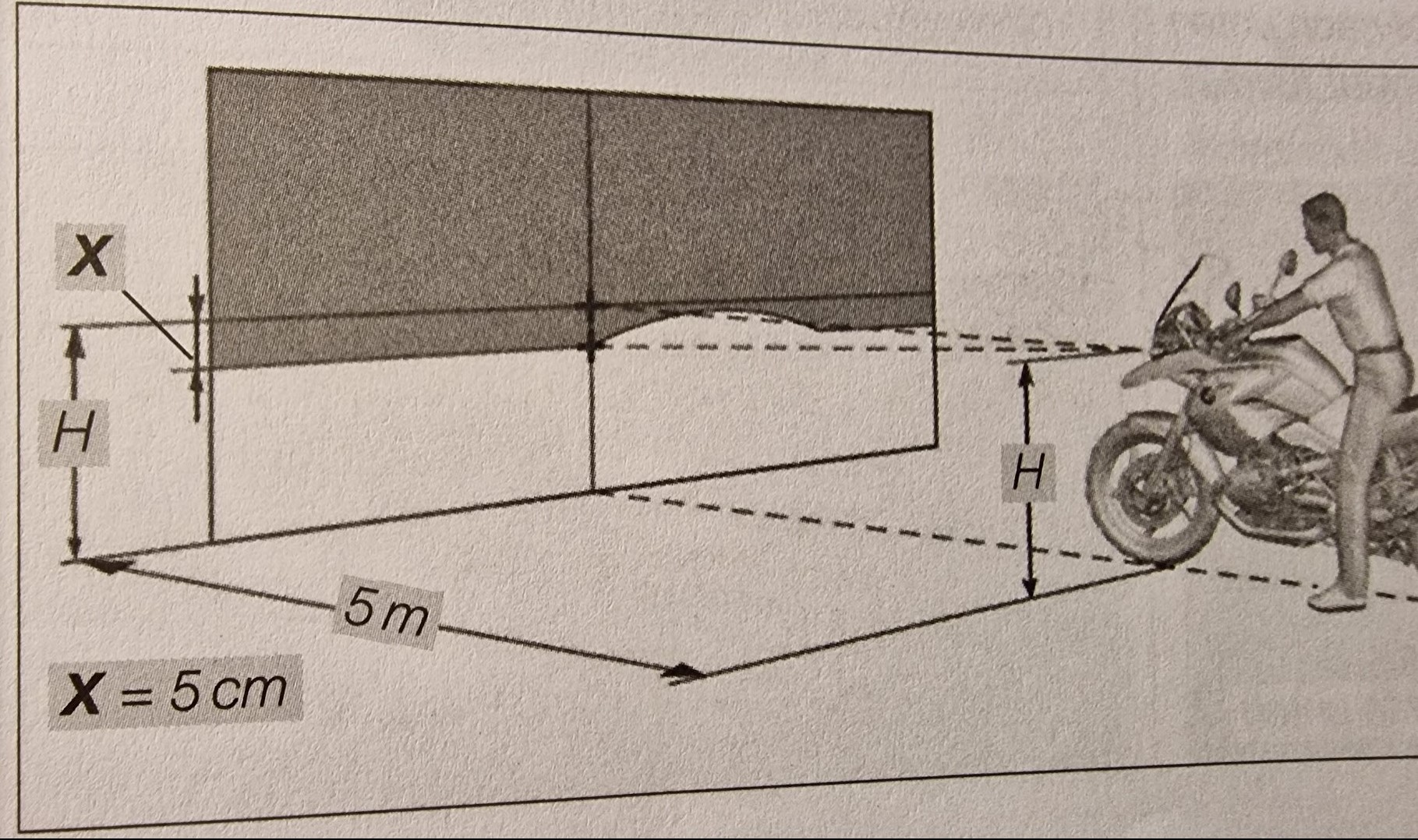

Habe gestern im Dunkeln bemerkt, dass die Nebelscheinwerfer quasi senkrecht auf den Boden leuchten, haben sich wohl mit der Zeit gelockert. Wie ist die richtige Einstellung? 10 Meter oder 20 Meter oder 50 Meter …. vor dem Motorrad?

Andi, Vielen Dank.
Geht aber wohl nur zu Zweit. Einer sitzt auf dem Motorrad und der Zweite stellt ein?
Gruß Frank

so wird es sein.
In dem Falle müsste ich einstellen, ich kann ja schlecht 17 kg Zusatzgewicht mitnehmen. :D

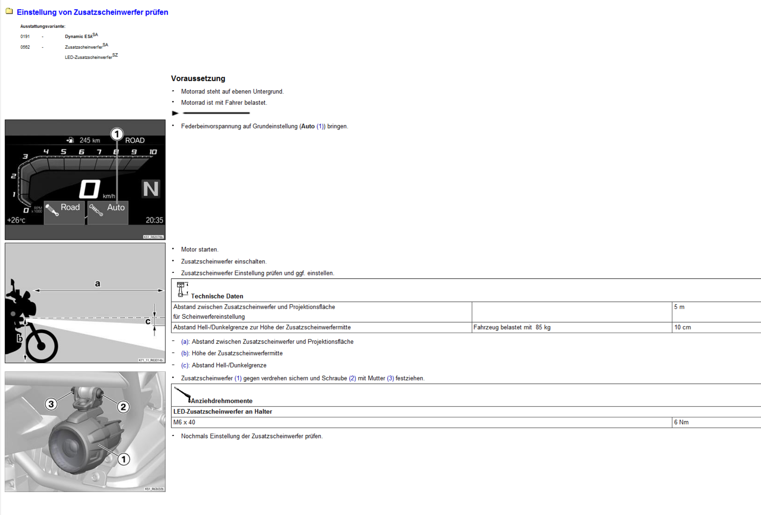

Zwei Leute braucht es wohl. Ob die 85kg Fahrergewicht bei Dyn. ESA next Gen wirklich eine Rolle spielen...würde der Funktion des Systems widersprechen.
Wichtig dabei: Den Motor laufen lassen, ESA manuell von Auto auf min-max-Auto stellen und dann messen.
Und die 6nM Anzugsdrehmoment halte ich auch für lächerlich. Dann sind nach dem ersten Gullideckel die SW wieder verstellt.
Achtung:
Nebelscheinwerfer - Zusatzscheinwerfer!!
In diesem Fall ist an der BMW ein Zusatscheinwerfer der vermutlich die Fahrbahn weiter vorne ausleuchten soll. Ein Nebelscheinwerfer wäre eigentlich eher tief und sollte vermutlich die Fahrbahn auch in der Breite mehr ausleuchten. Die Einstellungen wären dann anders.
Ich hatte meine immer so weit wie möglich vor dem Motorrad leuchten lassen, also 20 Meter +
Ab Werk stimmen die Einstellungen meist auch nicht immer, deswegen guck ich mir die Leuchtweite auch bei einem neuen Motorrad immer gleich an - inkl. Hauptscheinwerfer der auch mal mehr Flakscheinwerfer war als alles andere...
