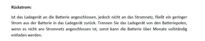

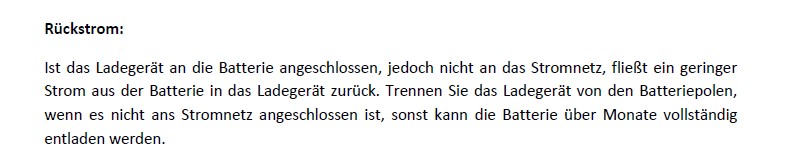

nur ein kleiner Hinweis... wenn das BMW Ladegerät nicht an 230 V angeschlossen ist, dann darf der Bordstecker an der GS nicht angeschlossen sein!
Sonst saugt es die Batterie leer.
Vielleicht war das auch die Ursache... ist nur eine Vermutung von mir.
Auszug aus der BA
Nee, das Ladegerät hat tatsächlich einen Schuss gehabt. Ist nur angeklemmt, wenn es an der 230V Steckdose hing. Aber Dabke für den Tipp
