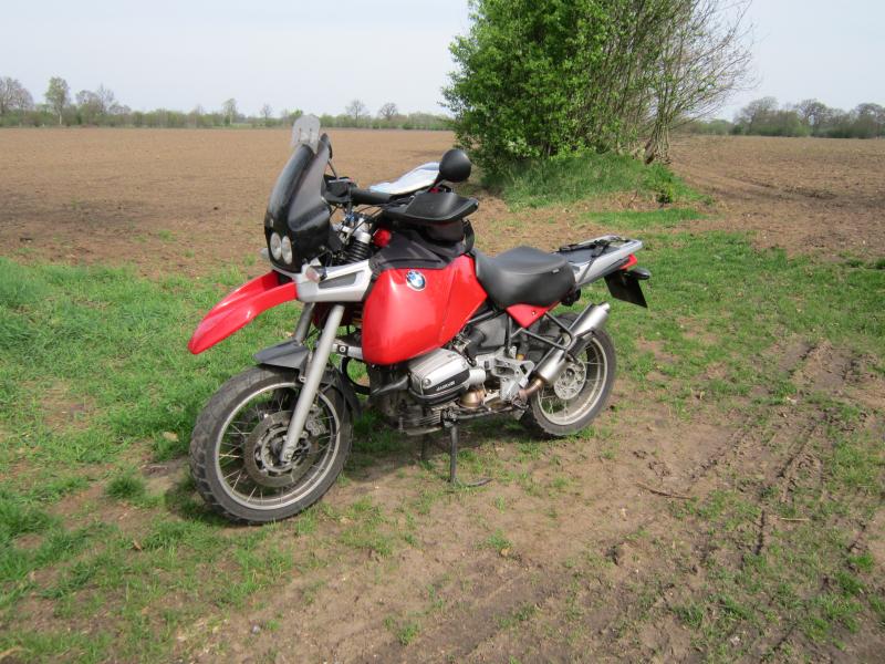

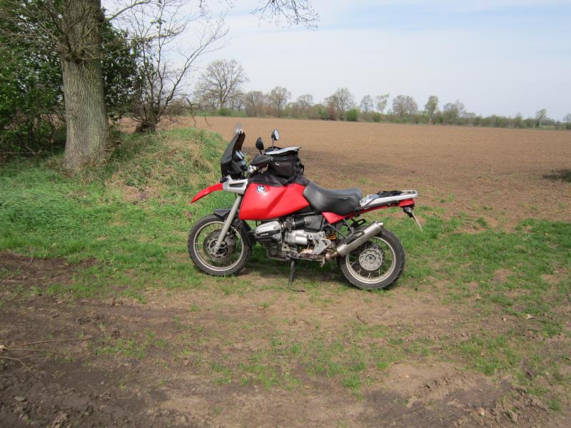

Ich baue, sobald das Wetter es zu lässt und es nicht mehr so schweine kalt ist, meinen original Auspuff wieder an. Der Kranich ist zwar ´ne tolle Sache, hier im Ballungszentrum aber nicht so zuträglich (die Stadt Mönchengladbach braucht Geld :( ) Außerdem möchte ich mein Unimop original lassen. Ich werde keine Experimente mehr machen :) Die SR-Racing hätte mich aber noch interessiert ist mir aber zu kostspielig.
