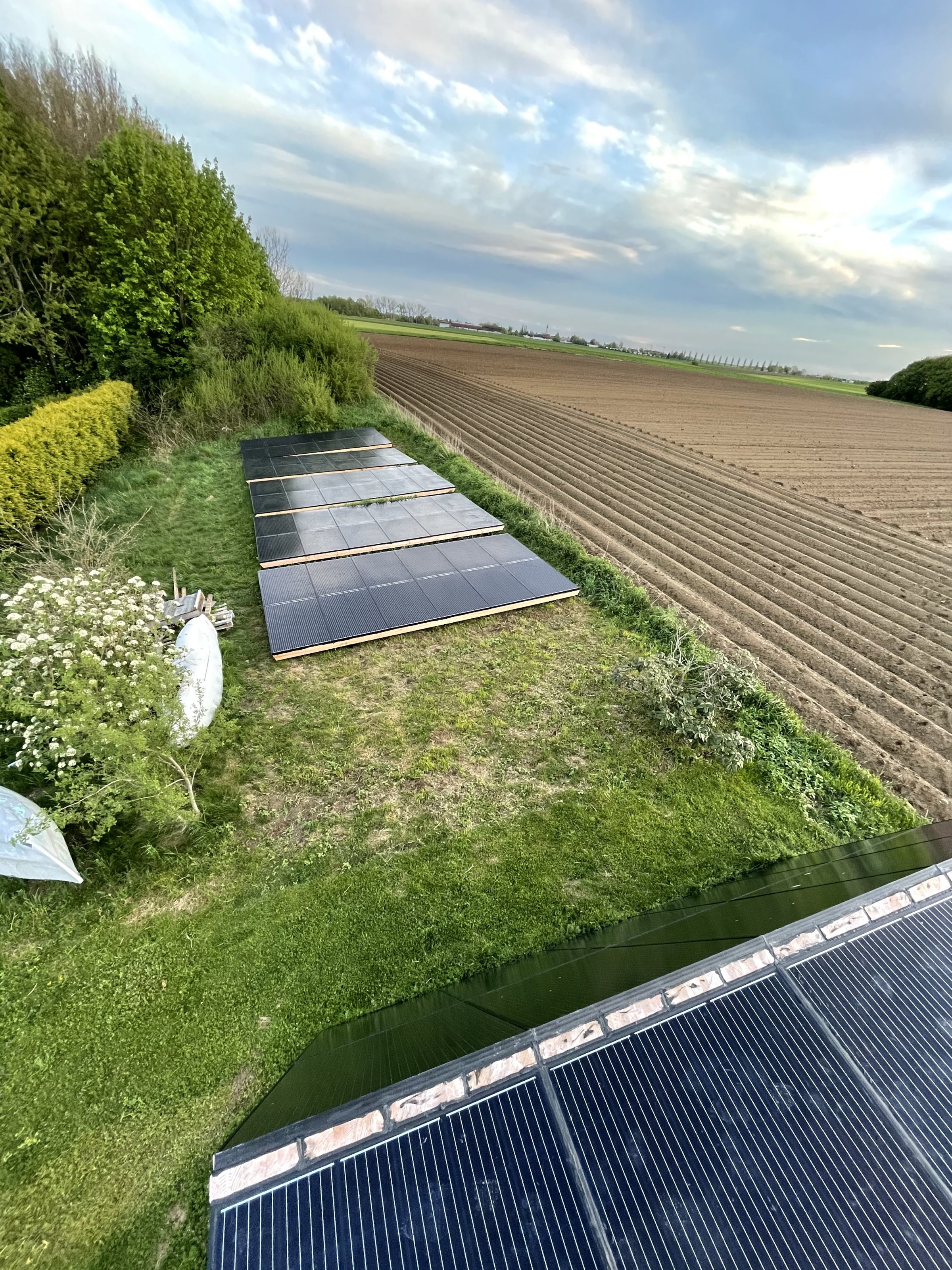

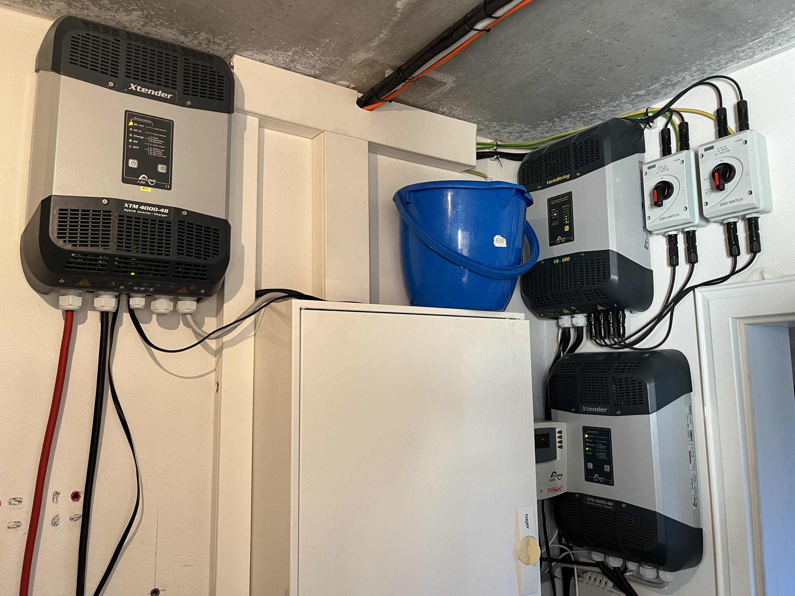

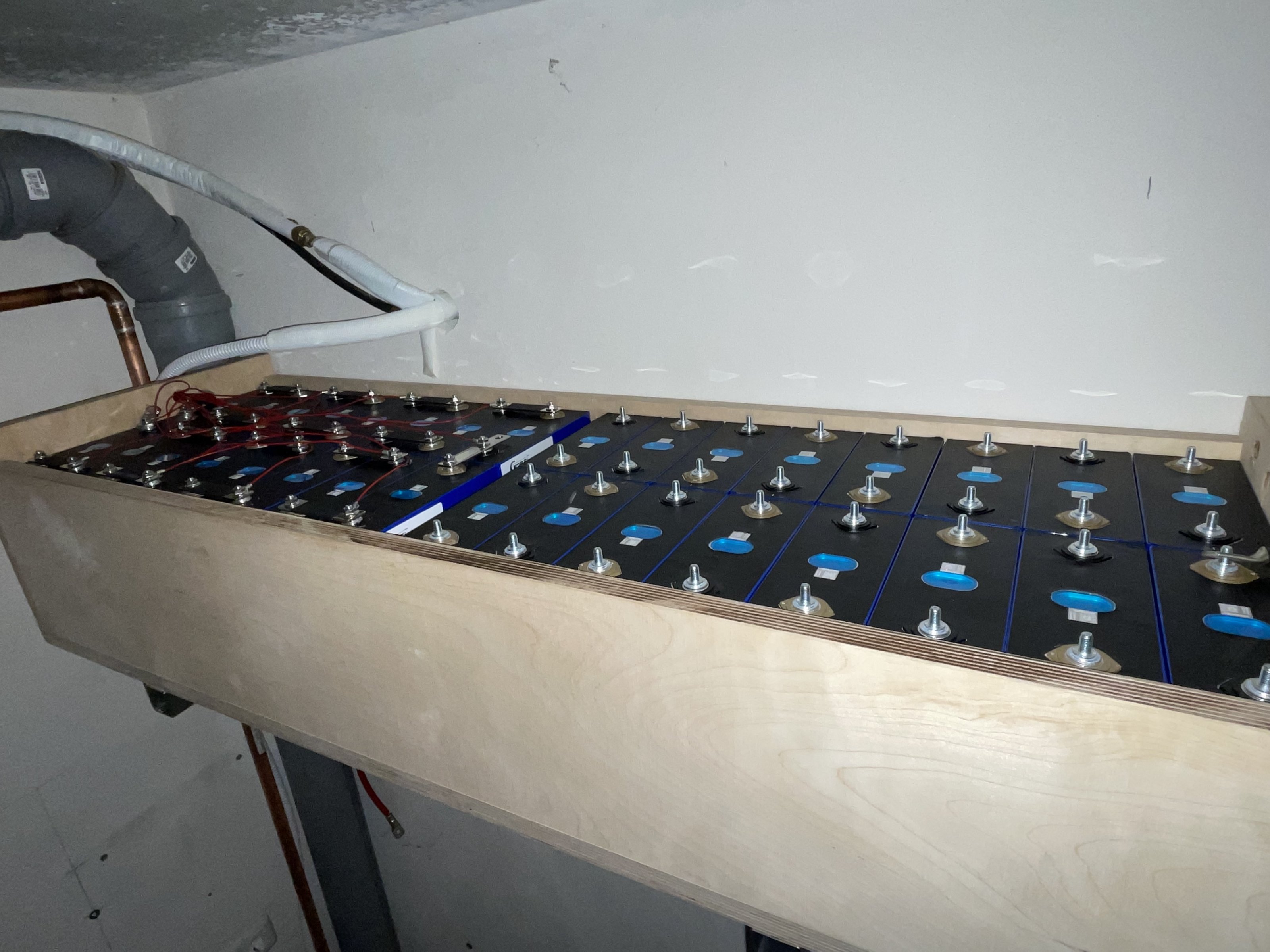

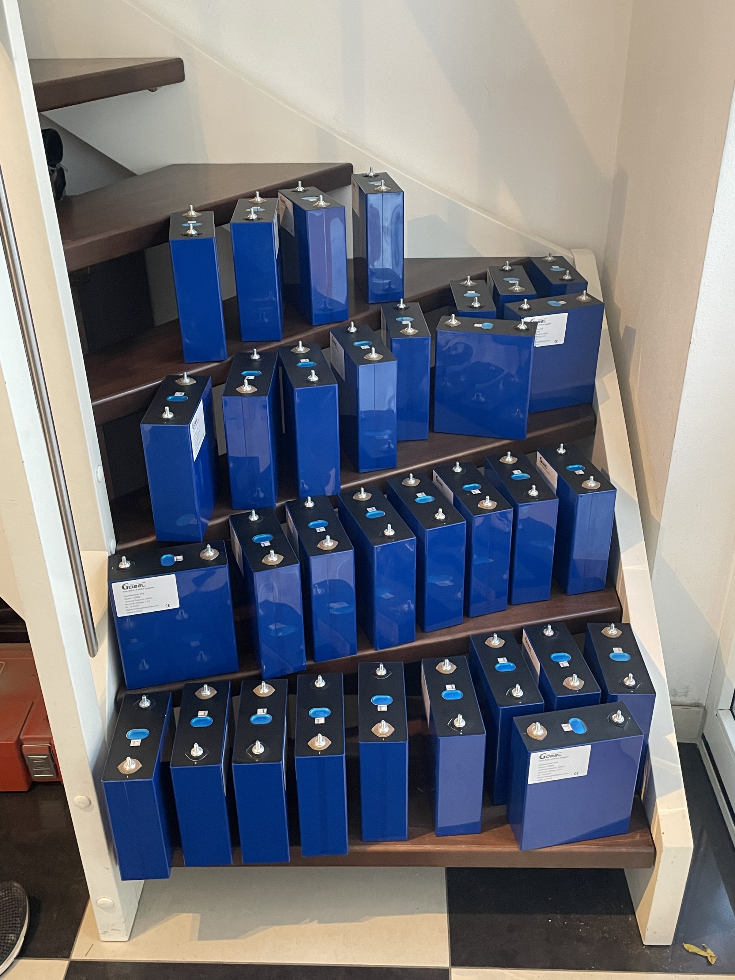

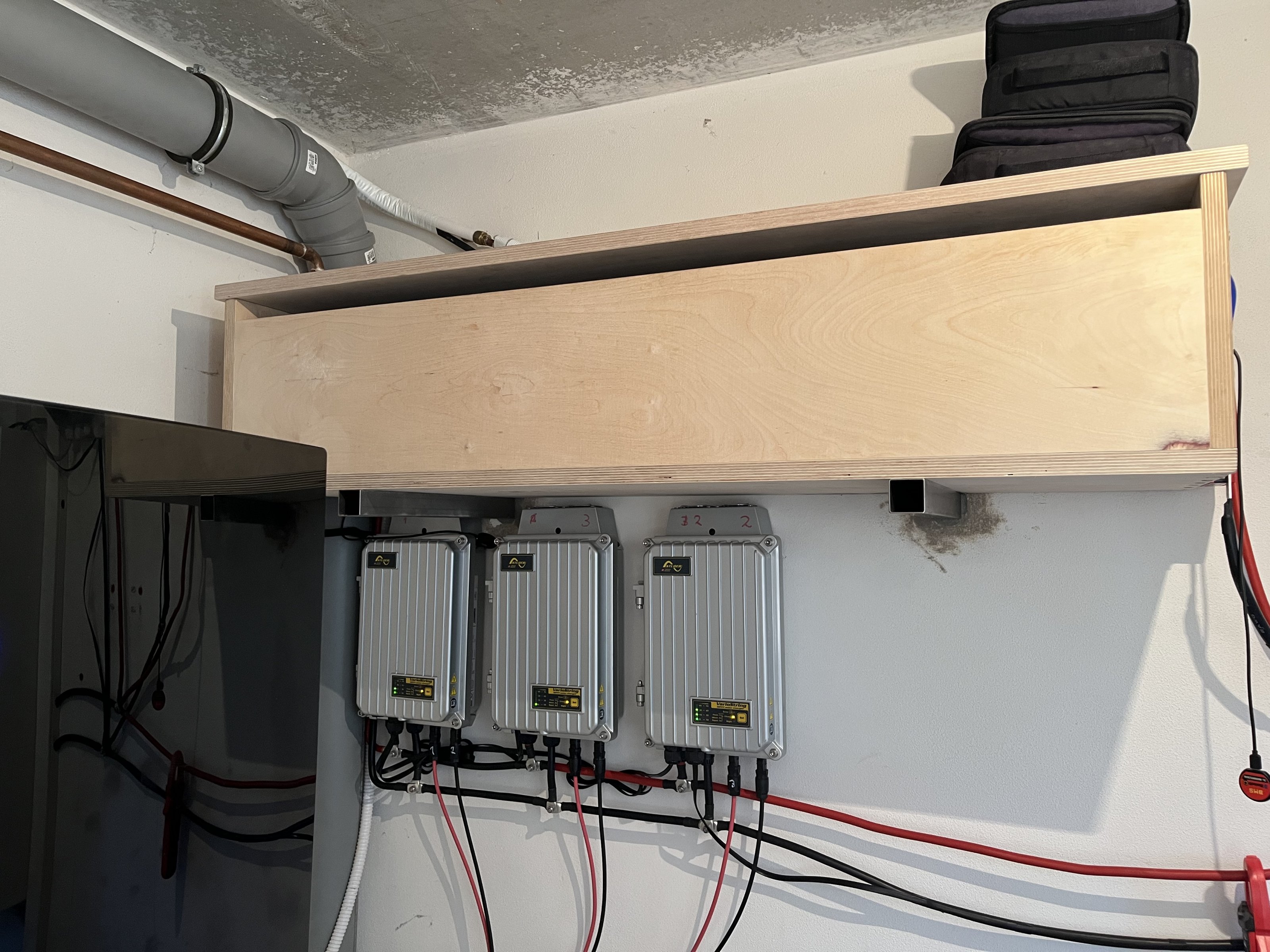

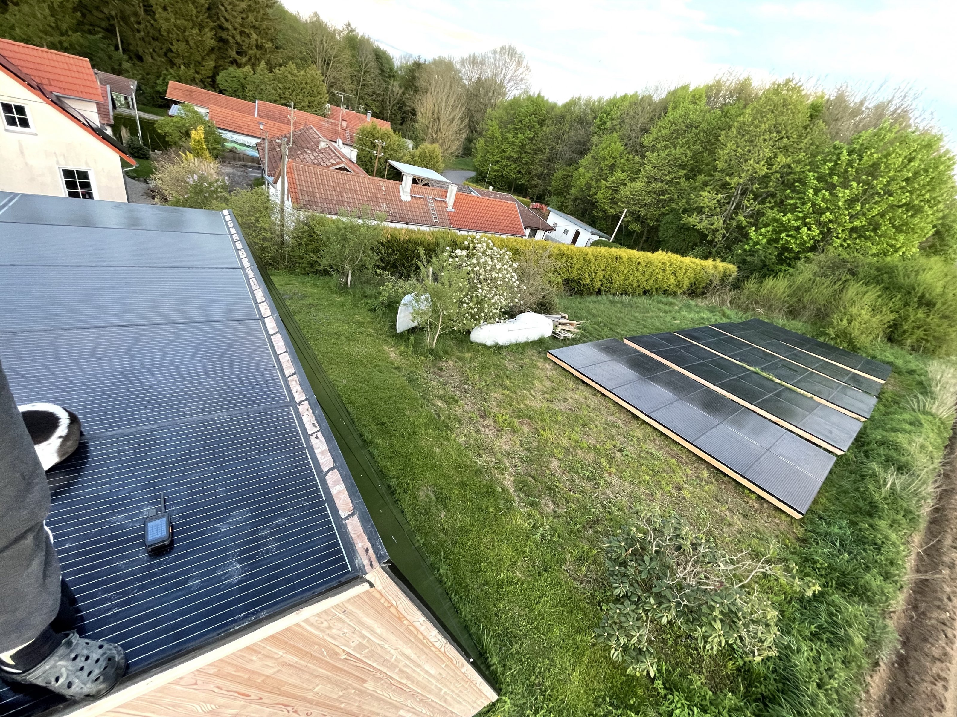

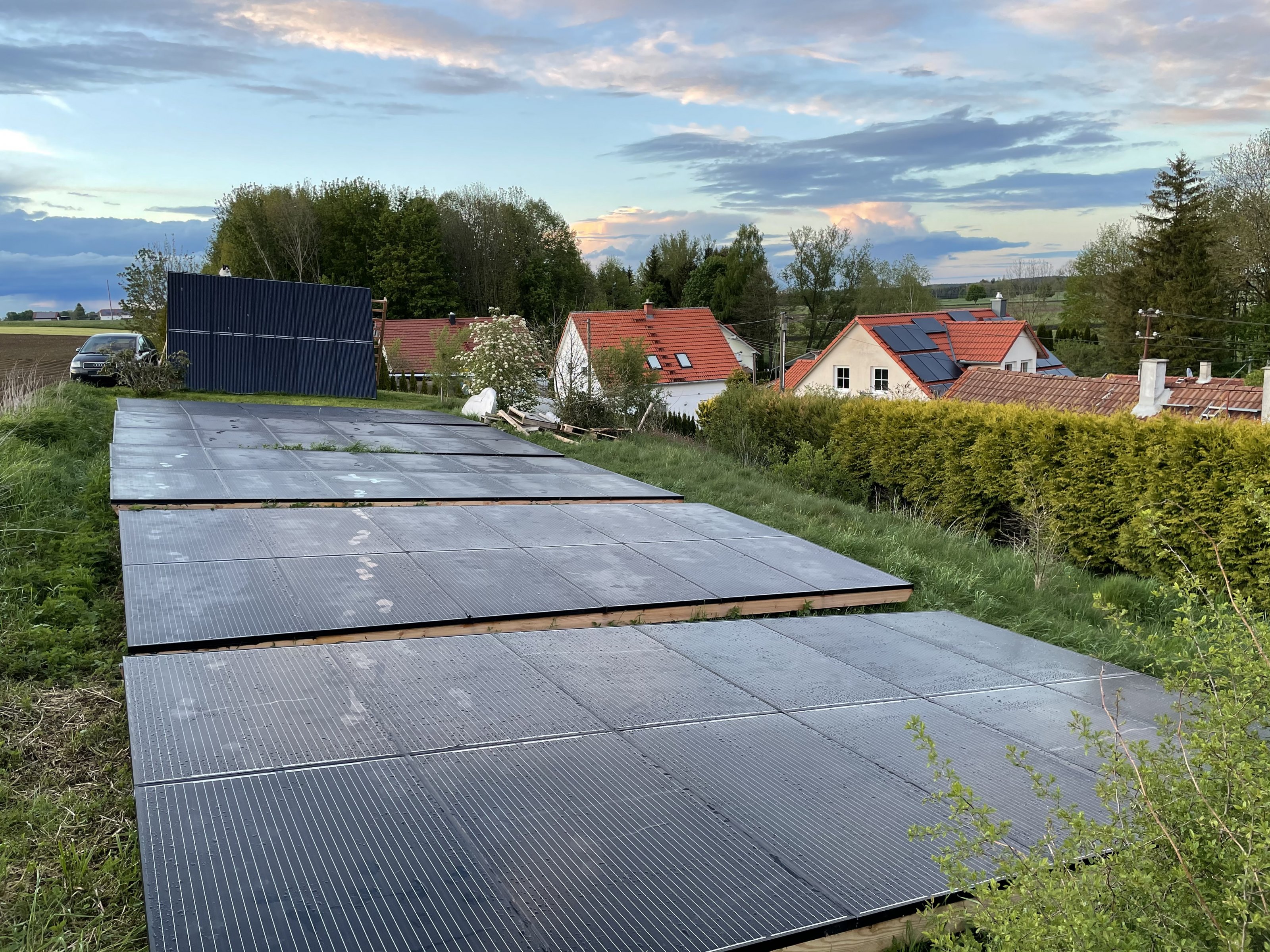

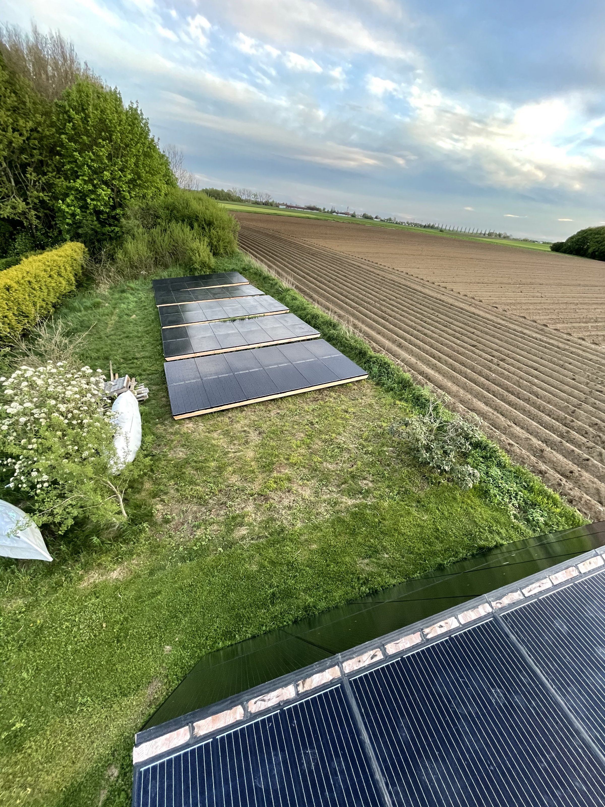

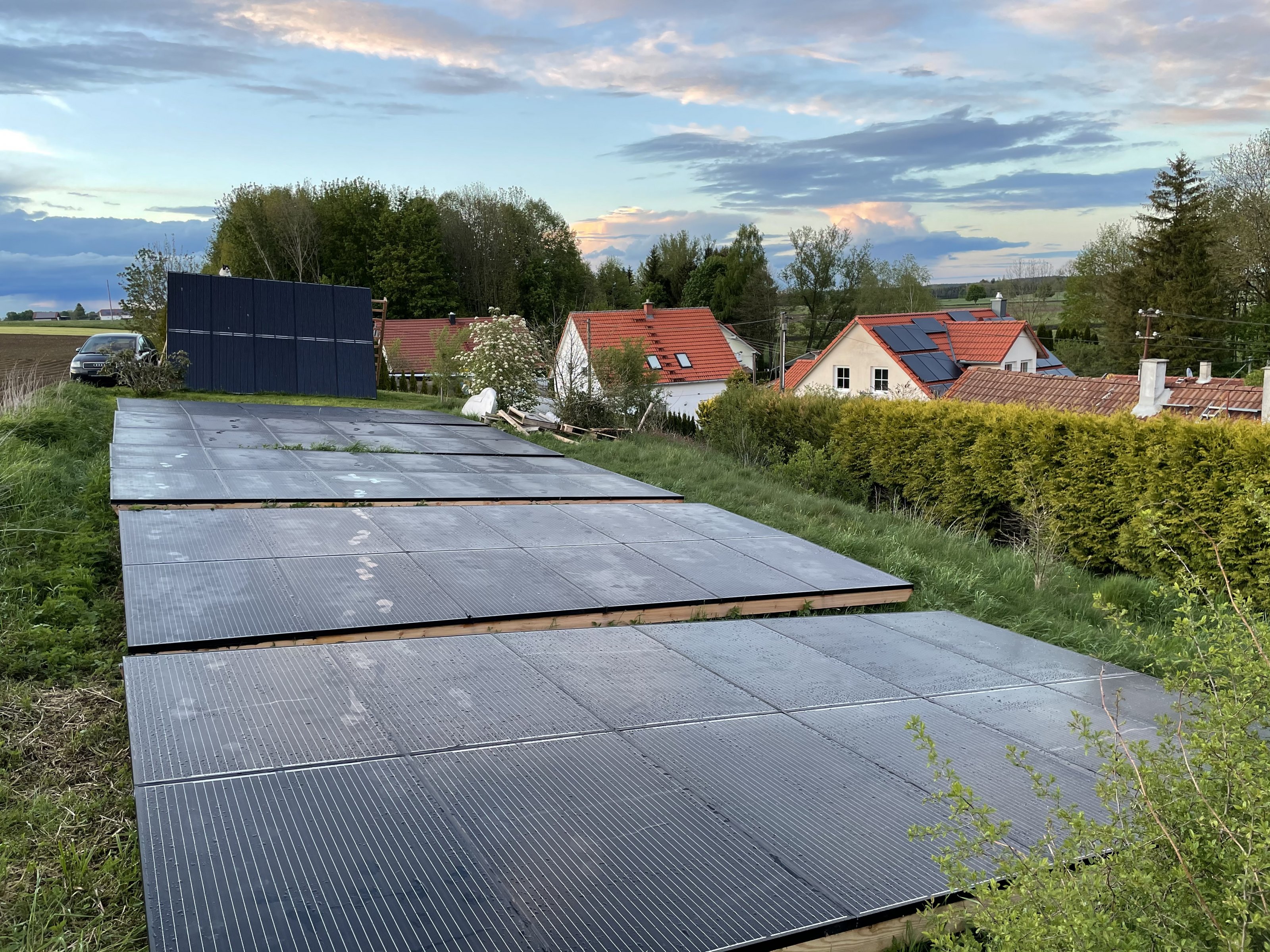

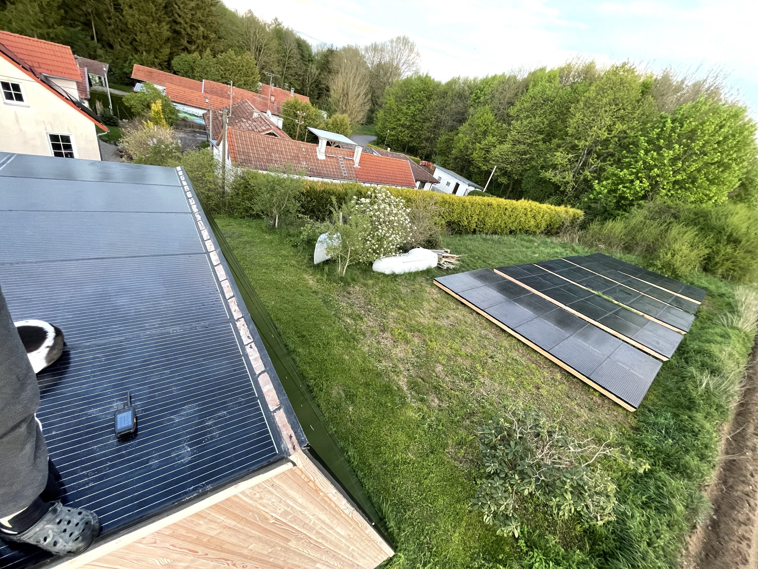

Der Thread ist ja gar nicht verkehrt für so etwas.
Ich will es mal anreißen. Ausführlich, kann man vier Bücher schreiben Angefangen hat es mit 6,6kwp am Haus 40grad Neigung. 70kwh Akku in der Garage Blei/Karbon. Da wussten wir noch nix von den Hypergeilen 280-320ah Lfp Zellen. War schon von einem Autarker autark so geplant.
Hatten gleich im ersten Winter mit supersonnenankündigung nahezu kein Strom. Gerade kam der I3s hereingeschneit. Ich Erstmal geladen. Dann 2Wochen 1,5 -2,5kWh kan runter. Naja so fing das an die Anlage Frauenbedarfsgerecht zu machen. Damals noch mit Gas.

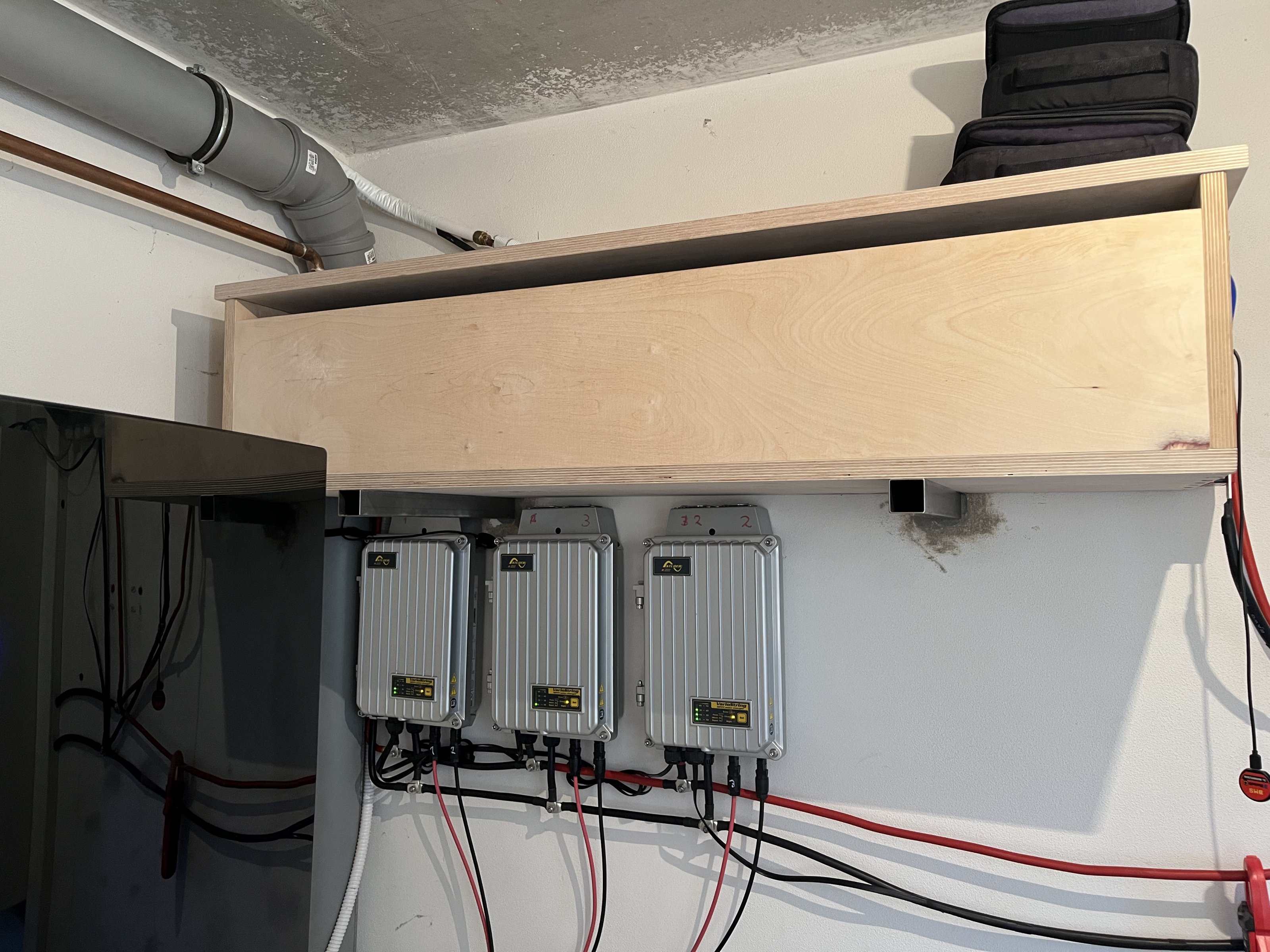

Das entscheidenste bei einer Anlage sind höhe bzw höchste Wirkungsgrade bei allen Komponenten und flache Module, ja flach. Werden eigene anders sehen. Die Anlage wurde für Insel geplant und gebaut. Das heißt, mich interessiert nur Januar Dezember, und auch dort nur Diffuslicht. Dann noch eine Eigens gebaute 4Tonnen Hütte mit 3,3 kWp 70grad Neigung und 3,3kWp Flach. Diese kam nach dem Haus.
Dann das große flache 20kwp Feld, dort hängt nur ein max 4200watt Solarladereger mit ü 98% Wirkungsgrad. Klingt wie Witz. Aber im Winter oder wenn es um die Wurst geht interessiert mich keine 20-40kw sondern 1-4kW bei Wolken. Sommer könnte so eine Größe auch 0,3Megawatt. Aber was will ich mit ü100kW am Tag?
Frau wollte Sauna. Ok ich fpr diese weiter in dem Fall allergeilsten Zellen 11kwP
Natürlich flach bzw immer ein paar grad wegen Schnee und Wasser geneigt. (Noch nicht fertig aber laufen schon. Das wird mein bestes Feld Immer Sonne und bestens bei Diffus.
Flach ist im Winter bzw dann wenn man Strom braucht, etwa 50% ergiebiger als 70grad. Das liegt daran das Diffuses Licht auch vom Horizont kommt. Süden ist hier schnuppe. Die Module wurden nur auf Diffuslicht optimiert ausgesucht.

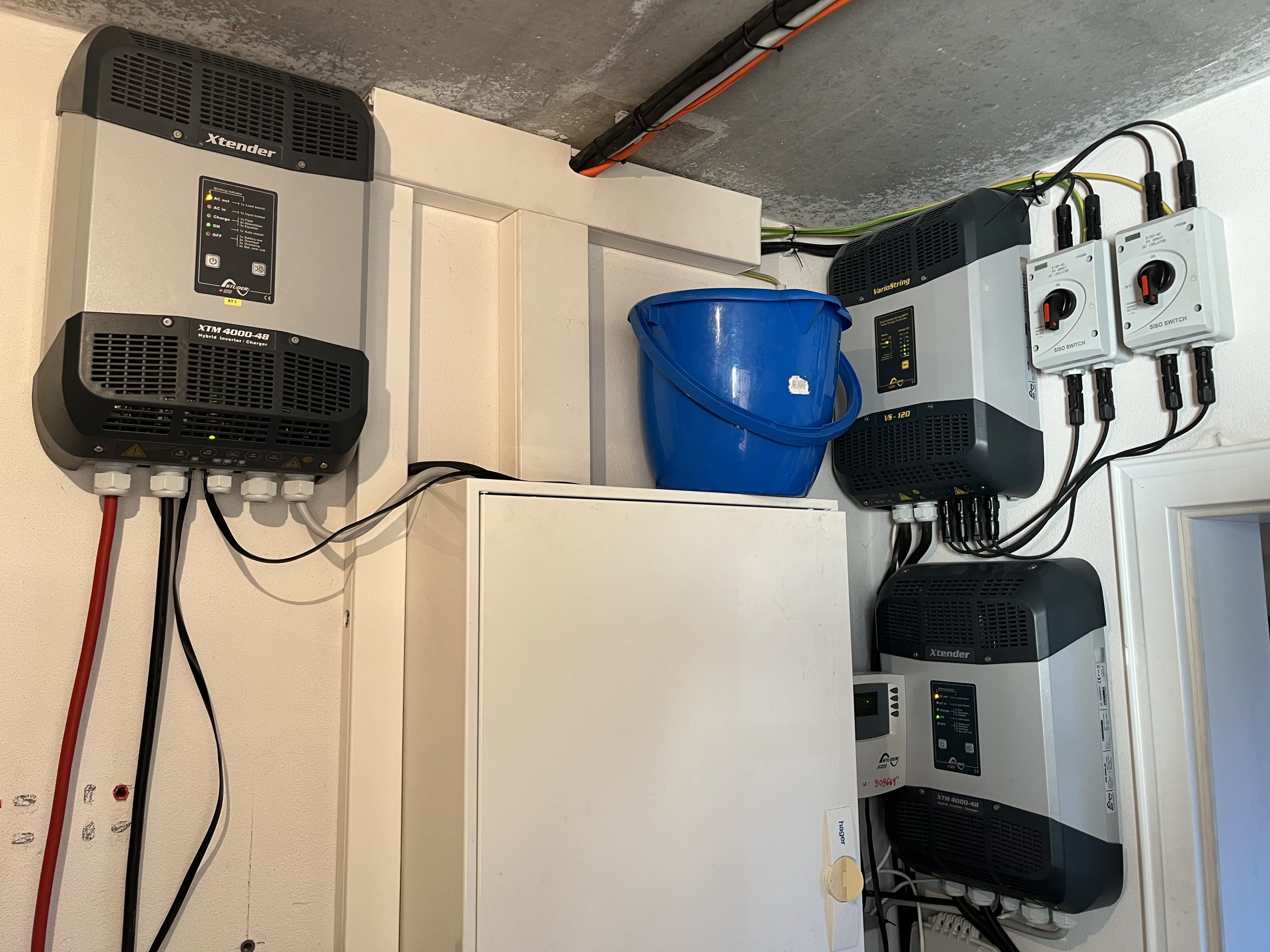

Die Komponenten sind auf maximalen Wirkungsgrad ausgesucht und ganz wichtig, allergeringste Standby verbräuche.

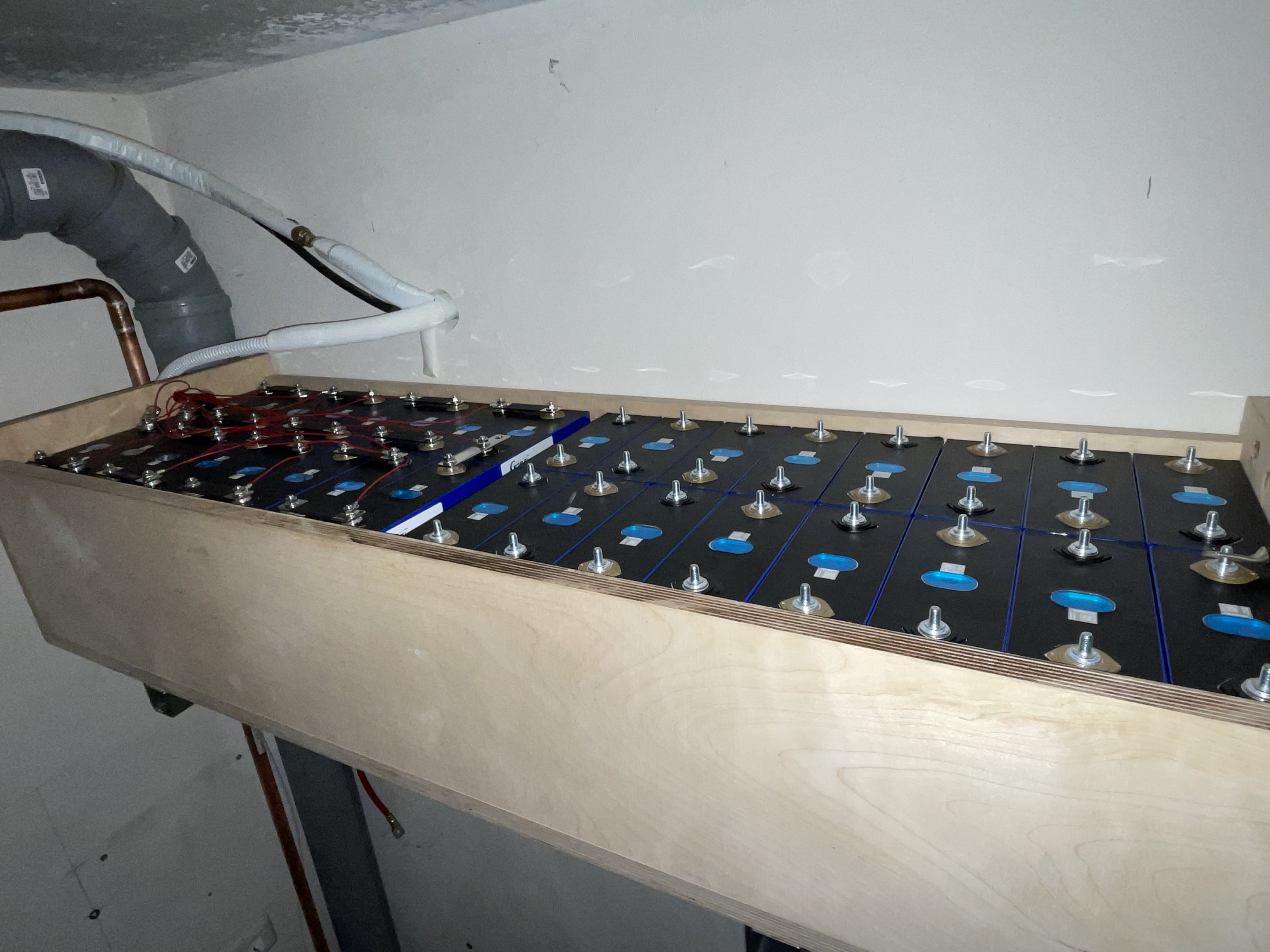

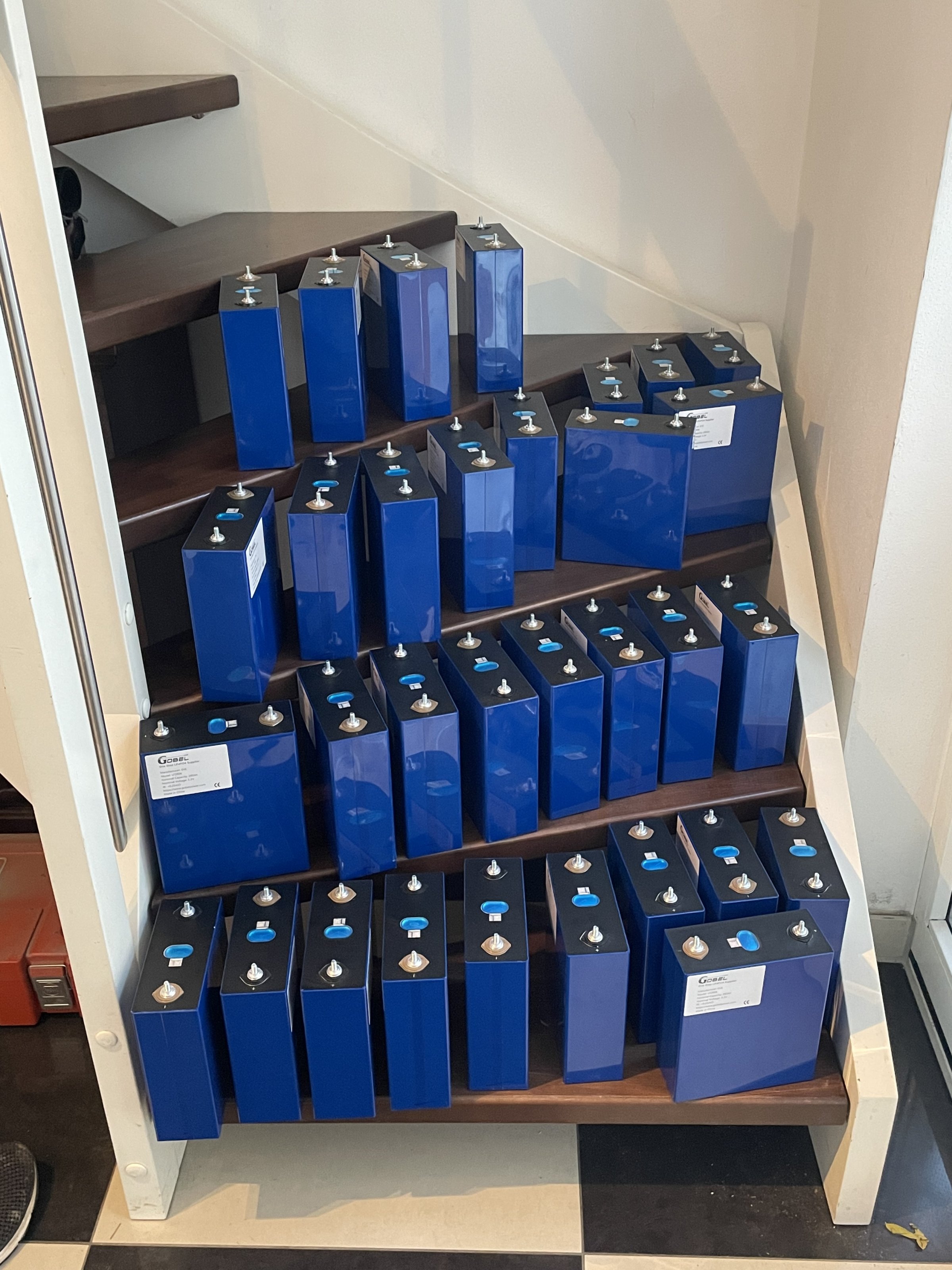

Zuerst war der 1,6 Tonnenakku vergraben in der Garage. Das war ein rückwirkend größer Fehler. Denn Blei ist nicht sonderlich effizient, also der gesamtwirkungsgrad. Es ensteht viel zu viel Abwärme. Wenn er in Haus ist wie bei anderen heizt er. Deswegen jetzt auf mehrere Pakete Lifepo4. Wirkungsgrad 99% rein oder raus. Werden bei 0,1C nicht warm. Bei 0,25C etwas. Macht mir nix aus das ich bis jetzt nur dämlich mit Infrarot geheizt habe, und alles was an ist ist 100% Abwärme. Habe aber Extrem effiziente Luft/Luft und Luft/Wasser Wärmepumpen. Alles zwar installiert aber der Kühlmittelmann muss noch kommen. Brauche ihn aber in dem Jahr vermutlich nicht mehr :D.
Seit dem die Laderegler und der die Akkus im Haus sind geht/gings stark Bergauf mit der Wärme.
Wie effizient ist so etwas? Eine norme Hausanlage mit sagen wir 6,6kWp würde an extrem schlechten Tagen nur 1,5kw von den Photovoltaikzellen bekommen. Das sind dann genau null bei 24h. Miese Anlagen verbrauchen, nur das Sie an sind schon so viel. Wir haben hier jedes Jahr 14Tage unfassbar Nebelig und trüb. Heute sind das mit den meist 44kWp 10kWh. Da die Anlage nicht auf Drehstrom gemacht wurde nicht auf 44Kw Laderegler ausgelegt wurde, ist Sie aberwitzig sparsam im Standby. Das sind aber immer noch 7-8wh.
Kabel so kurz und fett wie es geht, übergangswiderstände runter. Alles auf max Effizent. Module flach.
Wir brauchen beim Wechselrichter einen mit Trafo. Hier hat er 96% Wirkungsgrad bei 1000watt das Stück. (Wirkungsgrad sind bei bis 4kw). Mehre sind als sparsamer als einer bei hohen Strömen. Das wissen die Geräte und schalten sich zu oder ab bzw der Master regelt das. Die Solarladeregler haben 98,5%( mehr gibts nicht). Akku Lfp 99% rein wie raus, bei den Witzströmen die wir maximal raus nehmen können. Rein geht nur max19kw. Mehr können Sie nicht aber schon gesehen. Wichtig ist also auch die Dimensionierung.

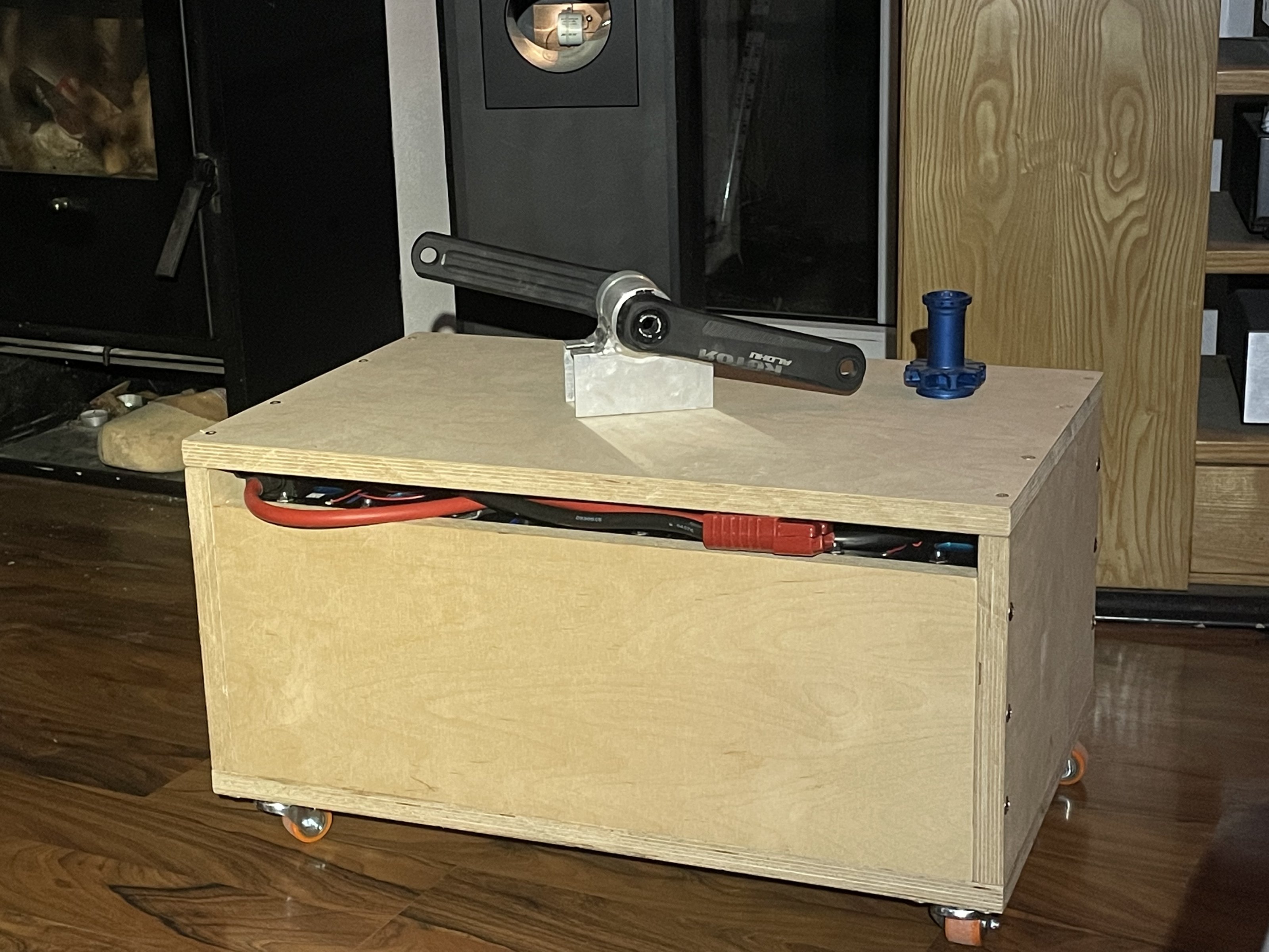

Die Akkus haben eine Lebensdauer von etwa 20-30Jahren. Zyklen sind unerheblich weil man keine 6000-120000 schaft. Sie werden Kalendarisch sterben, wie bei dem Karbon/Bleiakku auch. Dieser hat aber dem Nachteil das man ihn nur „streichen“darf. Die Neuen Solarzellen werden aber jeden Menschen überleben. Heterjunktion
Garantie 30jahre 92% vermutlich aber 97%. Da Flach bekommen Sie erheblich weniger Wärme. Je wärmer je ineffizienter und je schneller altern Sie
Akkus muss man selber machen. Alles montiert habe ich auch. Die Einkaufspreise sind ja schon nicht ohne.
Das neue Feld ist noch nicht Fotogen
Bilder von den Zellen. Nicht alle sind zu sehen

Das ist aber eine echte Indivduallösung.
Hier liegt der qm-preis für Grundstück bei 250-300€. Allein die Fläche für so eine flache PV-Anlage…
Deine kWp-Zahlen sind für die allermeisten einfach nicht erreichbar.
Ich überlege eher, eine Klein-WKA zu installieren, um im Winter zusätzlich Strom zu erzeugen.

20 flache m2 die man noch hoch klappen könnte würden bei uns zu min 98 autarg reichen. Aber ne Insel muss rein vom Diffuslicht leben. Das wichtigste ist vollmachen. Egal wo und in welche Richtung. Die frage ist immer was man will. Auch hier bei mir wussten wir relativ wenig am Anfang. Ich sage mir heute, wer kein Geld hat sollte maximal autarg sein. Mit 10kwp und 15kwh Akku 3000-4000euro kommt sehr weit. Wenn man selbst (machen) (lässt) kommt man auch mit gebrauchten Sachen mit 10000-20000€ gut weg.
Ich will keinesfalls missionieren. Für mich war es nach meiner beruflichen Laufbahn das beste was ich machen konnte.
