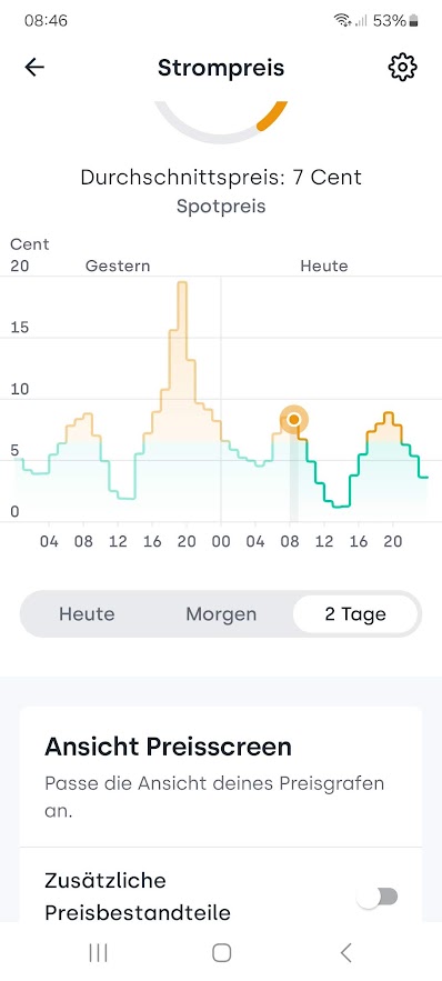

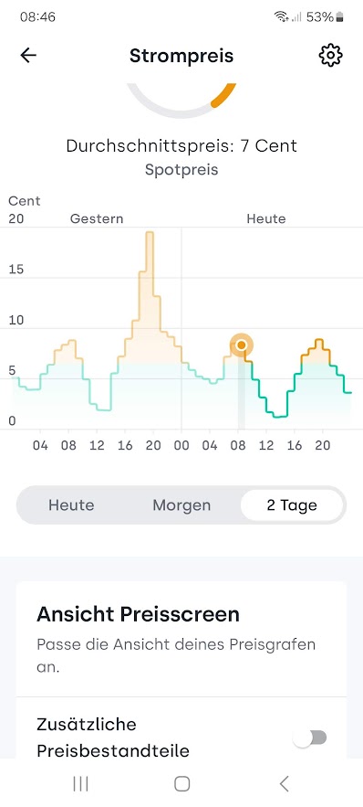

Interessantes Zusammenspiel, ich frage mich nur, wie läuft das an Tagen mit wenig Wind, wird dann das Mining abgeschaltet oder runter geregelt?
Wenn man sich die Börsenpreise hier bei uns ansieht, kann man Ursache und Wirkung gut betrachten. Im Sommer, wenn die Sonne für viel PV Strom sorgt, ist häufig um die Mittagszeit zu viel Strom im Netz, so dass der Strompreis (nicht die Netzgebühren etc.) gegen Null geht oder sogar negativ wird und morgens und abends, wenn in den Haushalten viel Strom benötigt wird ist der Strom teurer.
Ist viel Windstrom im Netz und wenig Verbrauch, also im Winter nachts, geht der Preis ebenfalls in den Keller.
Man kann heute auch als Privatmensch schon mit einem dynamischen Strompreis diese Effekte für sich nutzen, in dem man steuerbare "Großverbraucher" wie z.B. Haushaltsgroßgeräte oder E-Autos zu den günstigen Zeiten nutzt bzw. lädt. Auch Hausakkus sind da hilfreich wenn sie zu Billigzeiten geladen werden um in teuren Phasen den Strom ins Hausnetz zu speisen.
Das klingt noch ein wenig nach "Nerdkram", ist aber effektiv, entlastet das Stromnetz und spart auch noch Geld.
Hier als Beispiel der heutige Tag bei Tibber, angezeigt die reinen Strompreise, da die Nebenkosten wie Netzgebühren bei jedem regional anders sind.
