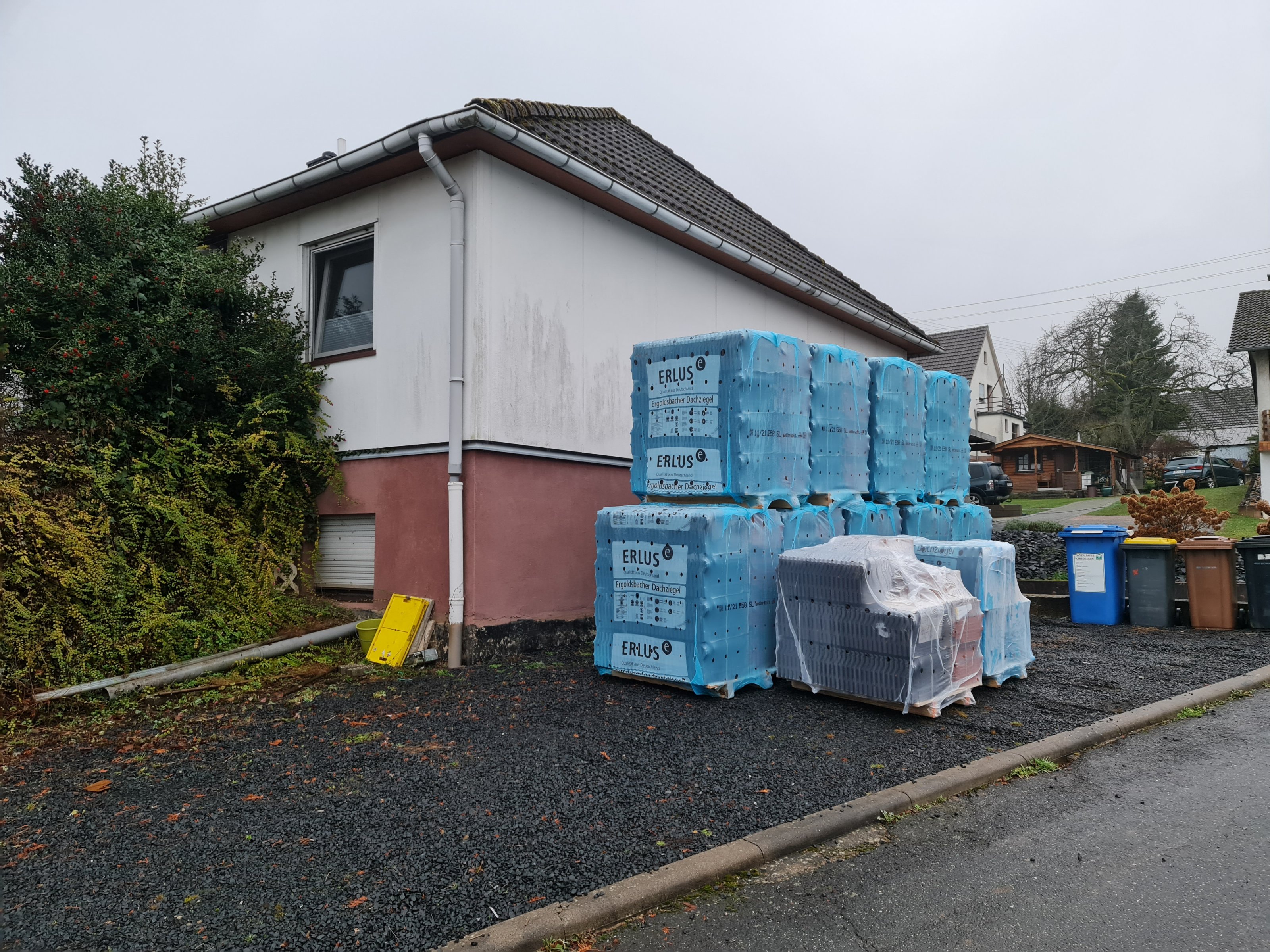

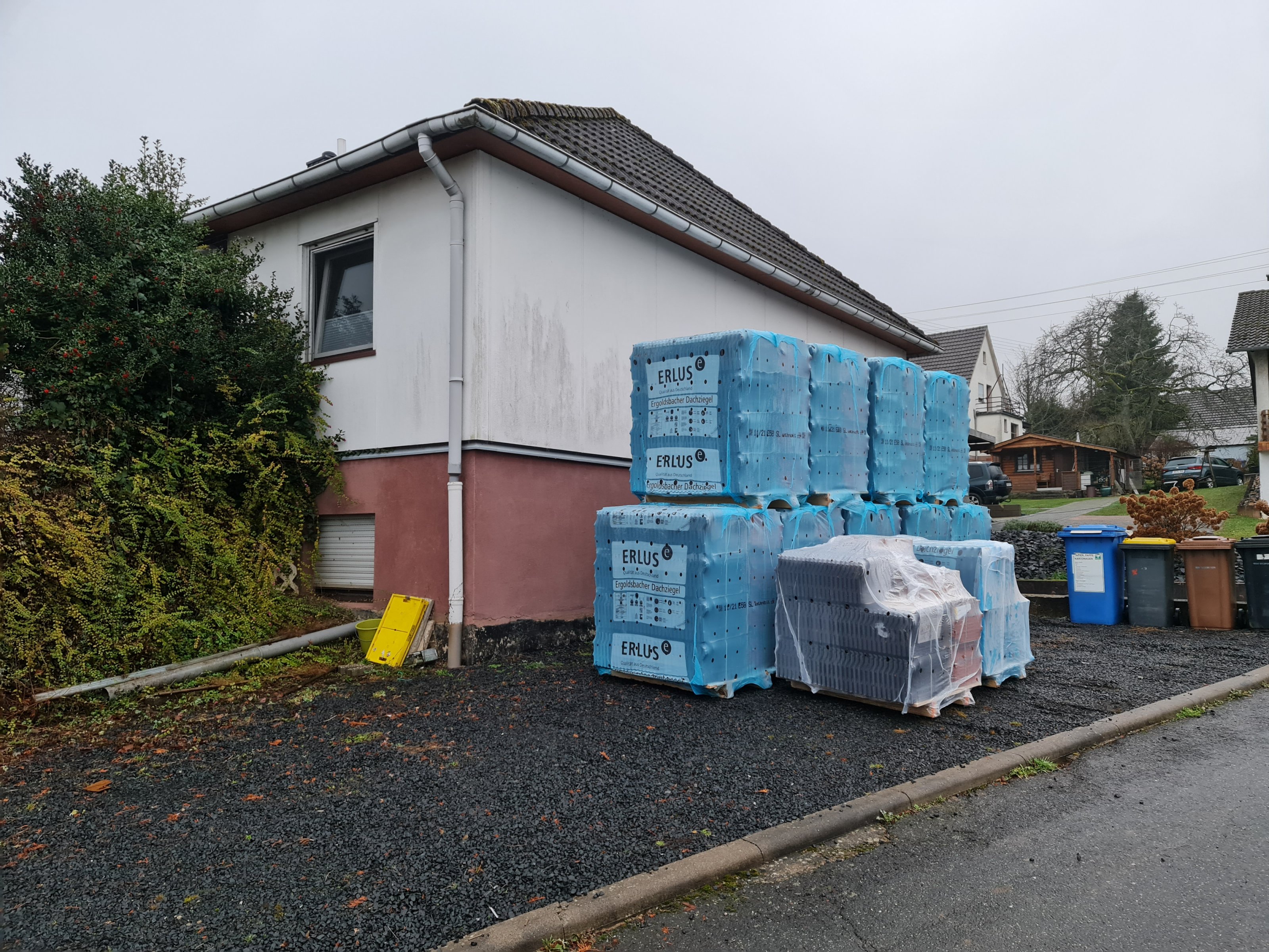

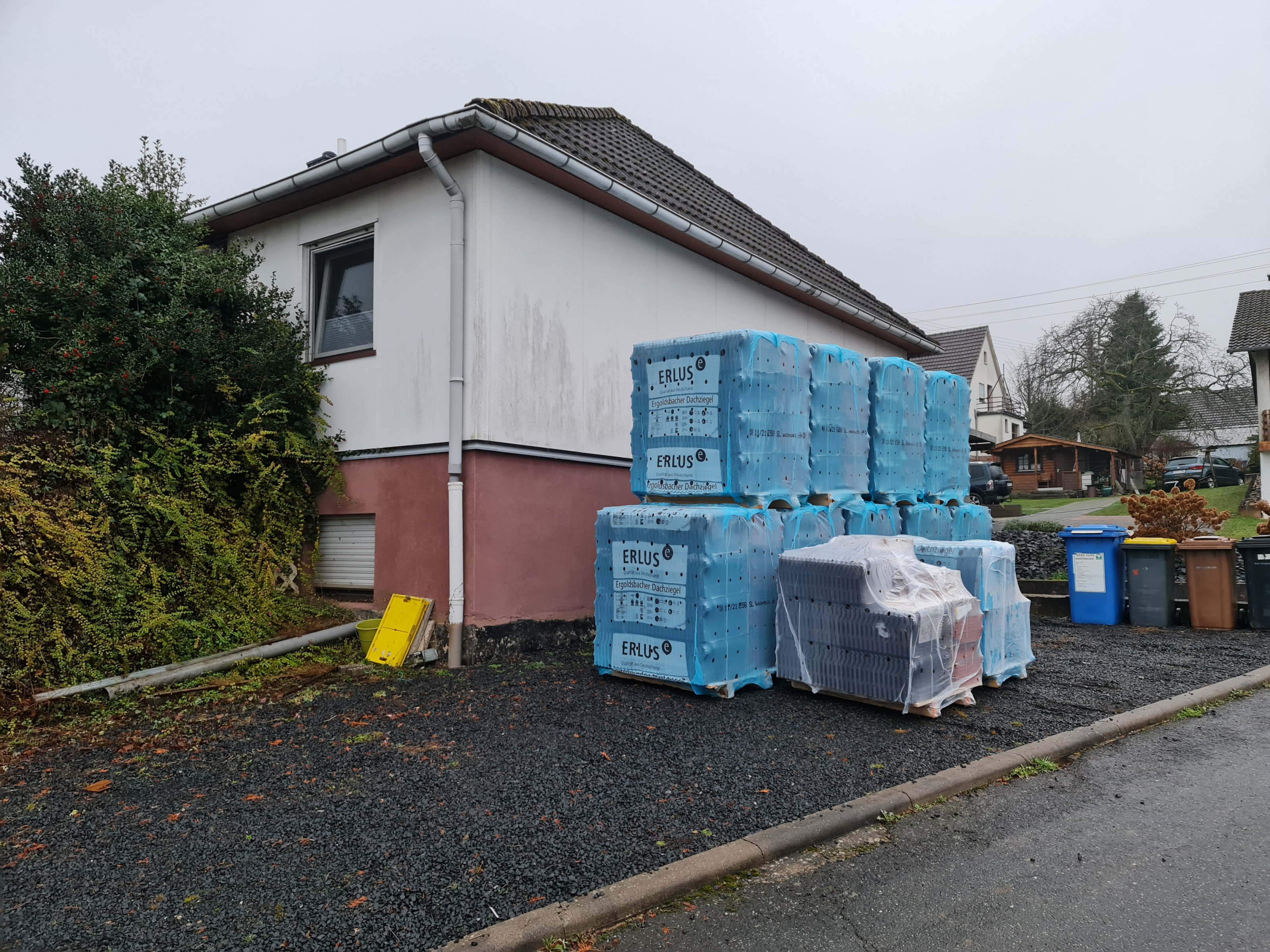

Ich habe jetzt angefangen mit der Erschließung neuer Stromquellen.
Aber dafür muss erstmal das Dach neu (Pfannen sind schon mal da).

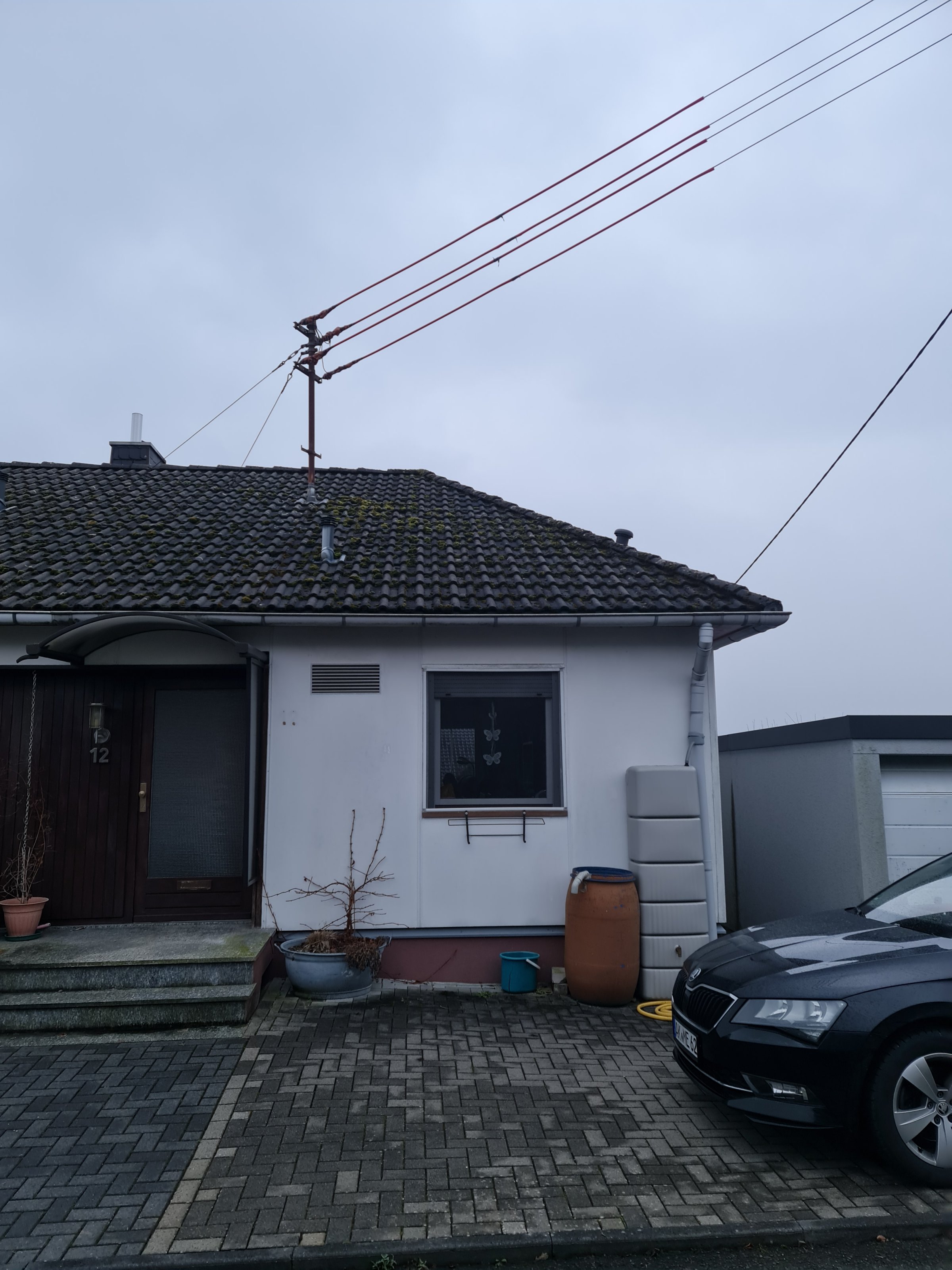

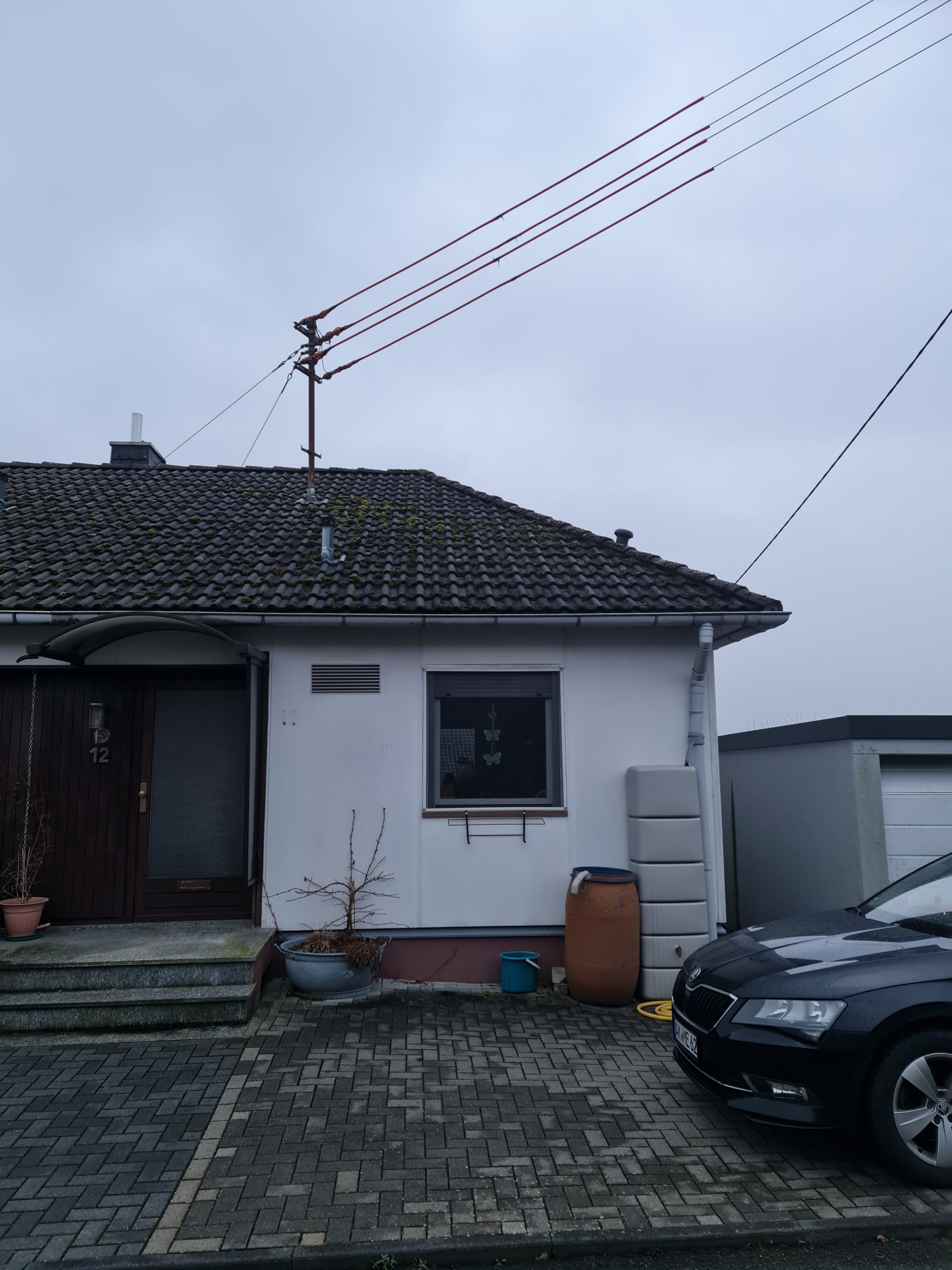

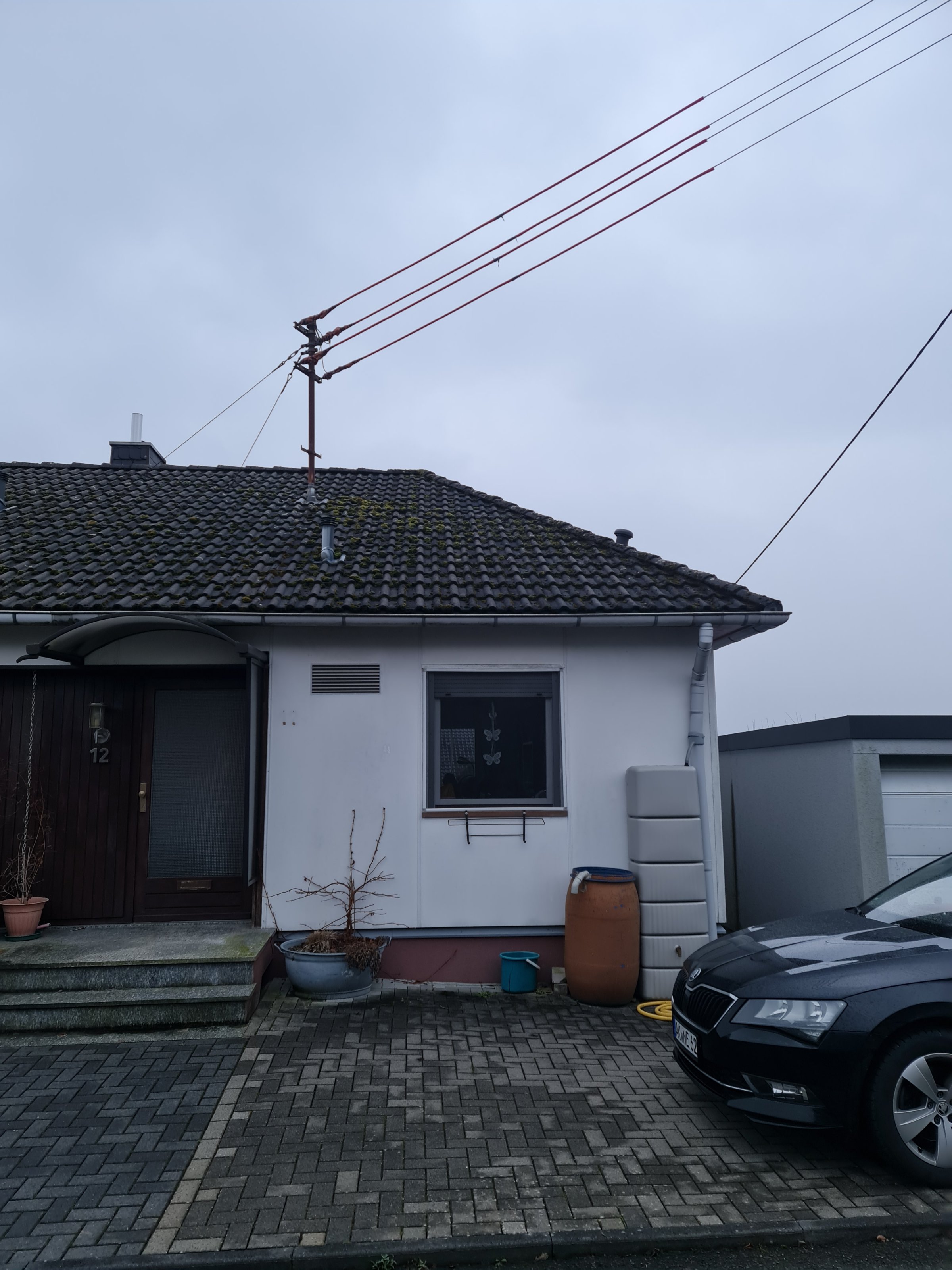

Und die Monteure vom Grundversorger haben haben den "hochmodernen" Stromanschluß isoliert,
damit die Dachdecker keinen Schlag bekommen.
Dann kommen noch 14,4 kwp aufs Dach (plus Speicher).

Dachständer, dass Grauen eines jeden Versorgers... In meine Nähe gottseidank alles verkabelt, aber bei felsigen Untergrund immer noch eine brauchbare Lösung.

Wird hier sogar beim füllen von Baulücken immer noch gemacht, da sieht es dann aber so aus, neuer Mast am Neubau, aber da dann runter in die Erde und ins Haus.

Weil die Dinger gerne abgammeln und du bei der Reparatur immer den Dachdecker dabei haben musst. Kabelanschlüsse sind einfacher, als ein Freileitungsvierleiter mit Dachständer. Bei Zeiten mal umbauen lassen, wenn es dafür ein kostengünstiges Angebot des lokalen Versorgers gibt. Isolieren uns Wartung kostet ja auch Geld.

- Dachständer sind nicht unbedingt schön, zur Fehlersuche aber top und halten eigentlich auch ewig
- der Energieversorger der die Leitungen/Dachständer installiert, erledigt in der Regel auch die Arbeiten am Dach/Ziegel gleich mit, nur in wenigen Ausnahmefälle wir mal ein Dachdecker hinzugezogen.
- Kabelanschlüsse sind nicht einfacher es passt nur besser/schöner ins Landschaftsbild, verursachen aber immer teure Grabarbeiten, Kabelverbindungen- und Abzweige (sind auch immer Fehlerquellen mit aufwendiger Störungssuche) müssen hier ja auch zu Hauf installiert werden.
- Wartungskosten bei Freileitungen hält sich in Grenzen, Isolieren wenn keine Kunststoffleitung verbaut kostet natürlich aber auch hier ist es ja meist eine einmalige Sache.

Wird jetzt immer mehr OT, aber die Fehlersuche in Kabelnetzen ist jetzt wirklich kein Hexenwerk mehr. Hat alles seine Vor- und Nachteile. Freileitungen in der heutigen Zeit deuten in der Regel auf einen Investitionsstau hin (oder auf eine merkwürdige Art, Netze zu betreiben). Wie gesagt, bei felsigen Untergrund (Nagelfluh im Allgäu) geht das schon in Ordnung...
