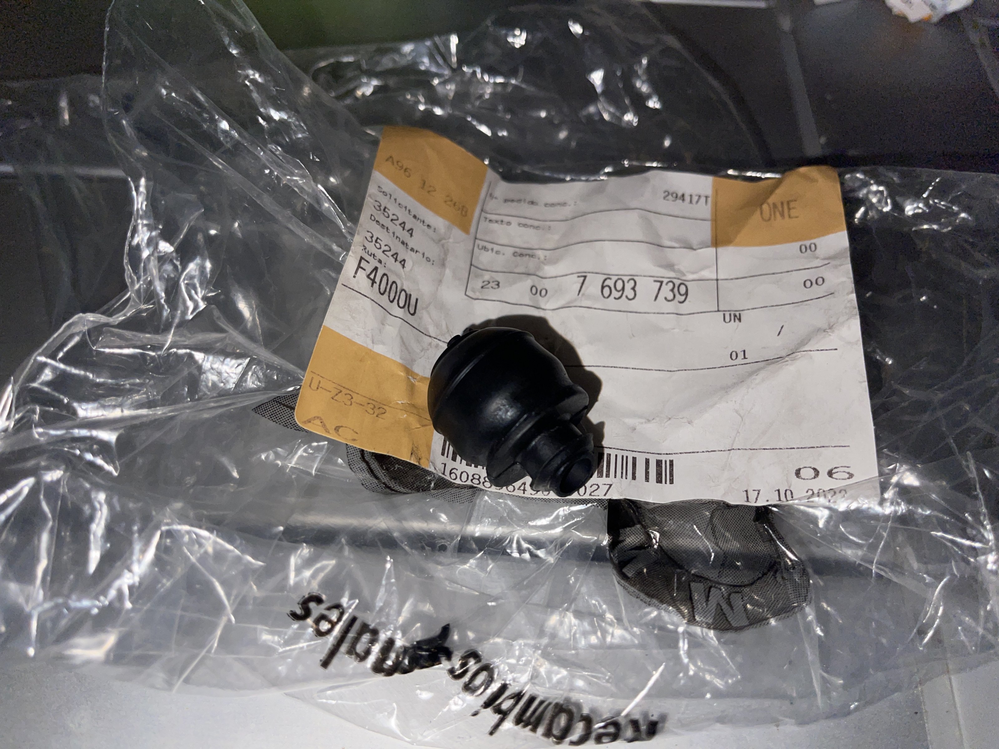

So, der HAG Nupsie wurde gestern bestellt und heute zu Luis Contreras BMW Motos nach Almeria geliefert der ihn mir für 14€ verkauft.
Morgen steck ihn auf und alles wird gut.
Die Jungs von Contreras kann ich auch empfehlen!
BTW: der Lagerist sagte das er diesen Nupsie noch nie bestellen musste, dafür hatte er eine volle Tüte mit Kardan-Nupsies

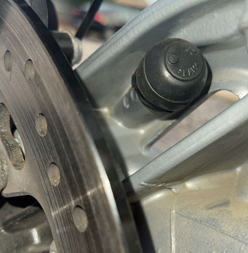

Also!
Hab den Nupsie nun montiert und dazu gibt es nicht wirklich viel zu sagen:
1° Löffel ab
2° Hinterrad raus
3° Nupsie mit Spucke befeuchten
4° Den Nupsie mit einer Drehbewegung reingehen bis er aufsitzt
5° am Nupise ziehen um sicherzustellen ob er auch fest sitzt
6° Hinterrad wieder einbauen
7° Löffel montieren
8° ohne negativen Gedanken wegen fehlendem Nupsie die weiteren Fahrten geniessen, oder die Q waschen

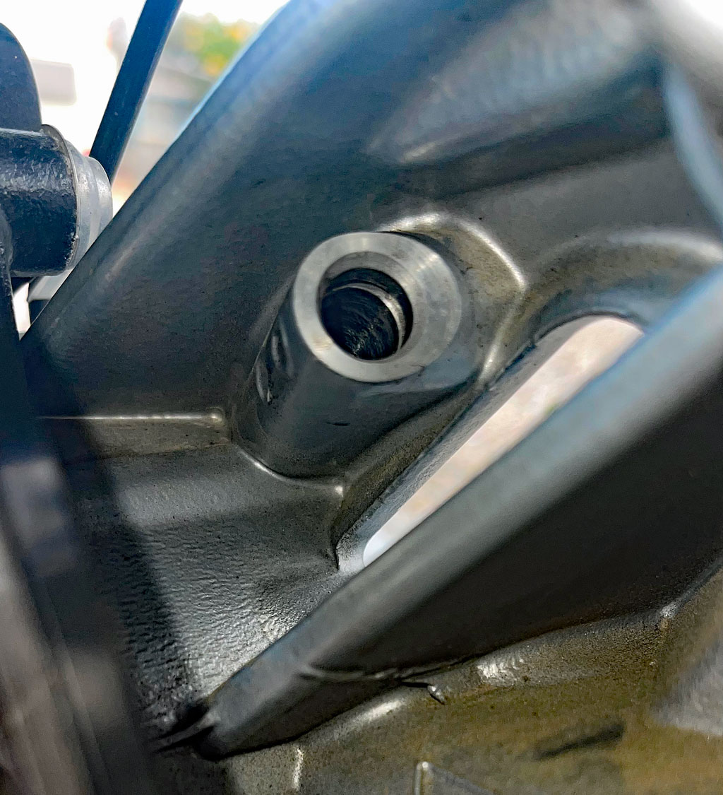

Da war keine Korrosion und die Nut die den Nupsie blockiert ist gut zu sehen

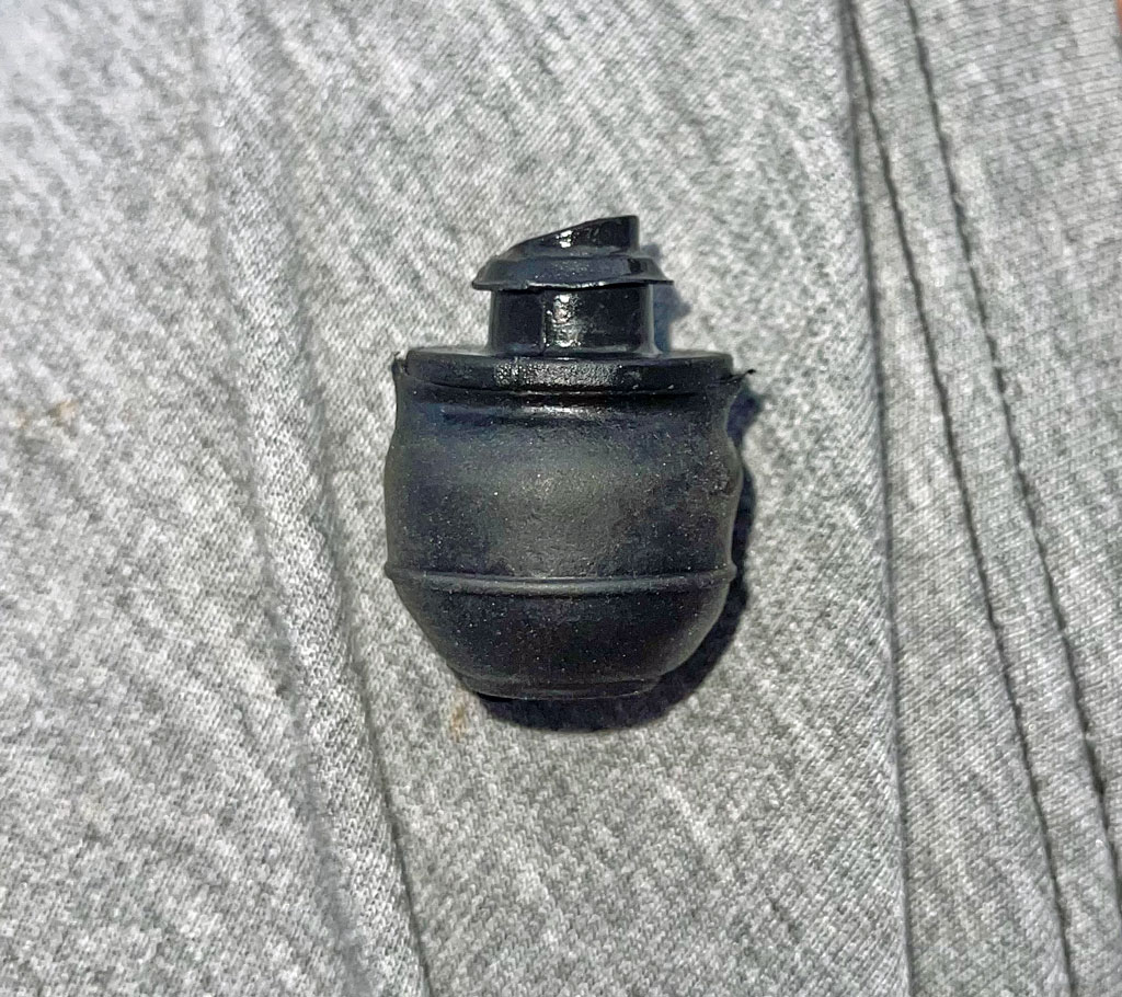

Der Nupsie in all seiner Pracht
Praktisch ist es ein Schnabelventil mit einer Haube drüber
Und so sieht es dann richtig aus

5° Der Nupsie sitzt relativ fest und von selber fällt der nicht raus, halte ich für sehr unwahrscheinlich.
Entweder wurde der bei der Inspektion entfernt und nicht wieder montiert, oder der Vorbesitzer hat ihn mit dem Hochdruckreiniger weggespritzt.
Der Nupsie - und falls er fehlt das Loch ist von der Kardanseite - zu ertasten, daher muss nicht auf dem Boden rumgekrabbelt werden um zwischen den Speichen durchzulinsen.
