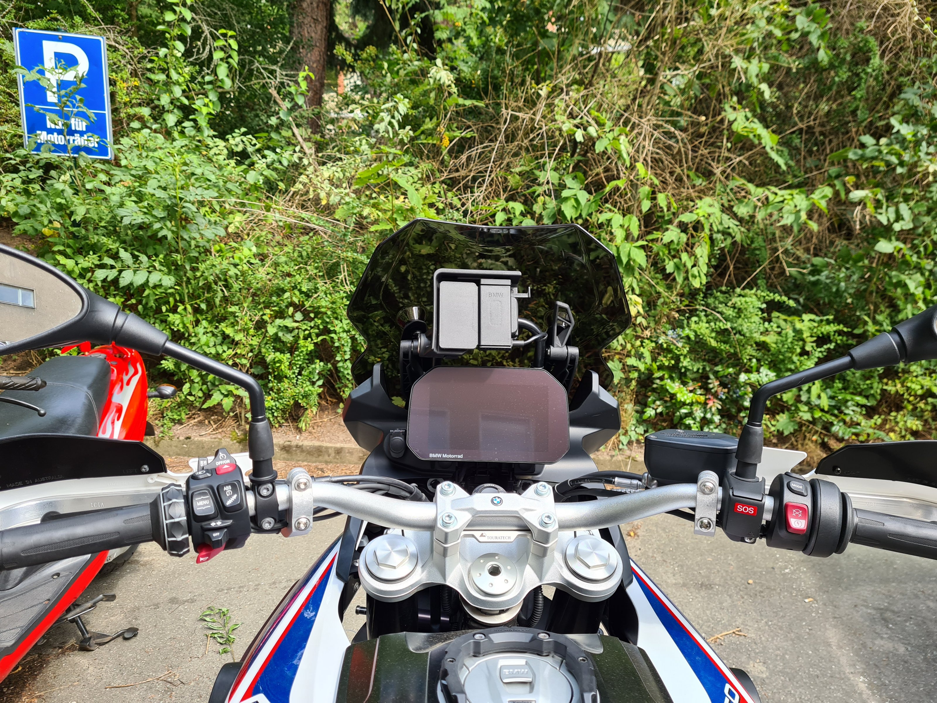

Bin 1,80 und fahre Touratech 20mm mit Standartbank, das ist optimal und entspricht etwa der 25mm-Version von Voigt.
Lenkererhöhung verbunden, 20 mm, Typ 45, für BMW F850GS/ F850GS Adventure/ F900R/ F900XR
Ich habe auch 35mm probiert, das ist für Offroad gut , aber nix für die Straße, weil zu aufrecht und zu wenig Druck auf dem Vorderrad in Kurven.
Lenkererhöhung verbunden, 35 mm, Typ 46, für BMW F850GS/ F850GS Adventure/ F900XR
Hatte auch von Voigt mit Versatz, das wurde aber knapp mit den Leitungen und war mir am Ende auch zu hoch und zu nah am Körper.

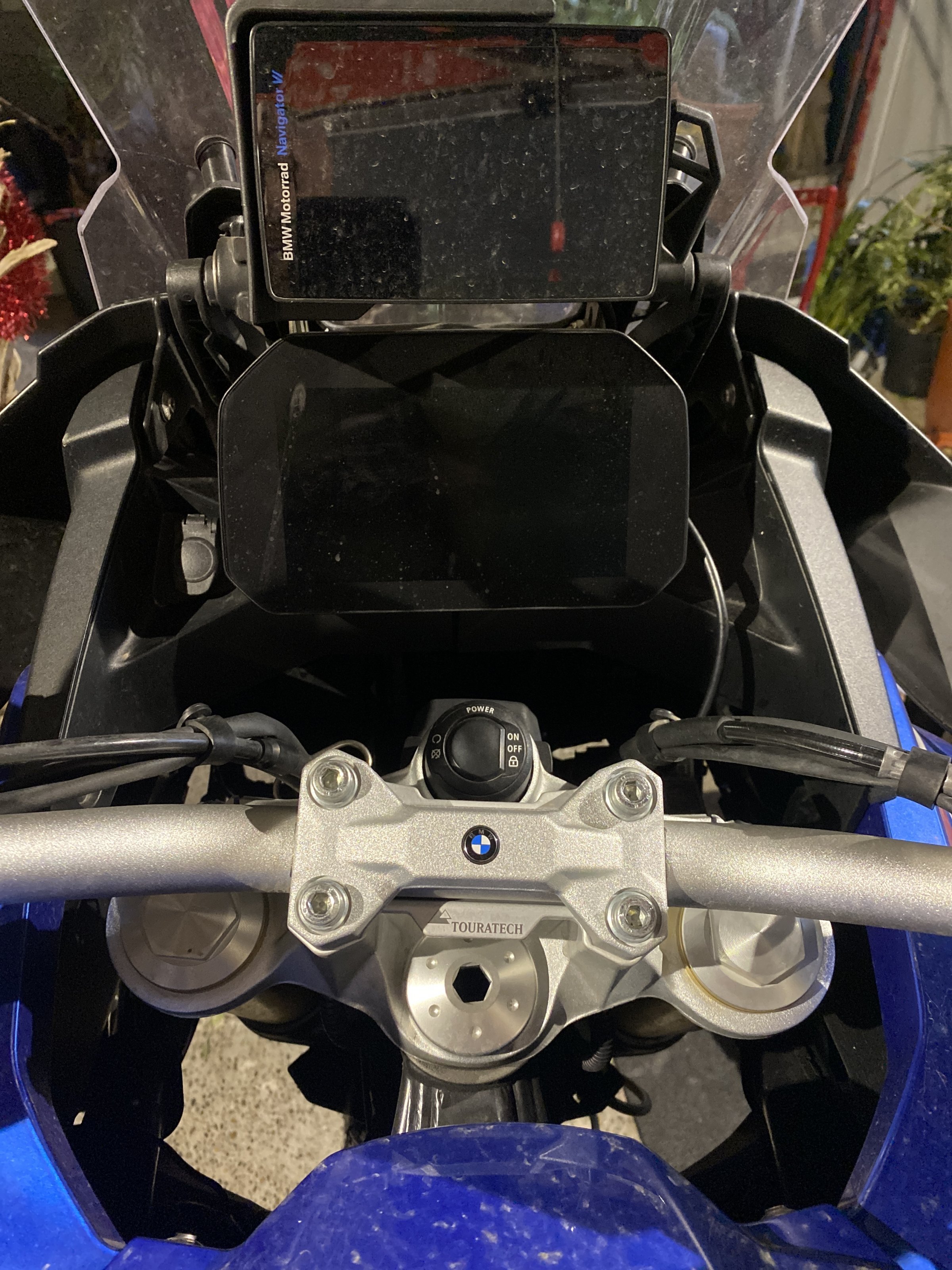

Hi,
bei meiner habe ich von Touratech mit 20mm.
alles passt und sehr angenehm.
