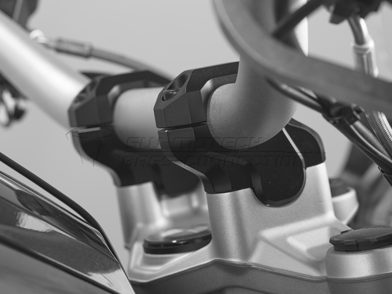

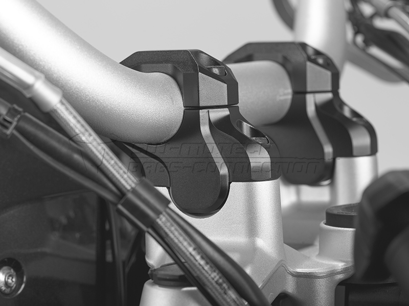

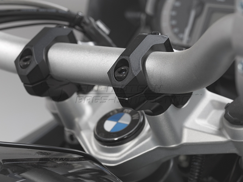

Hab die von sw-motech drauf, und zwar die Version 32mm nach oben und 25 mm zum Fahrer.
Gefallen mir von Allen optisch am Besten und kommen mit einer ABE, du musst also nicht zum TÜV.

Hallo Tom,
Die Variante von SW Motech, ist das die KK Variante?
Kannst Du ein Bild machen wie die am Motorrad aussieht?
Danke
Johannes
