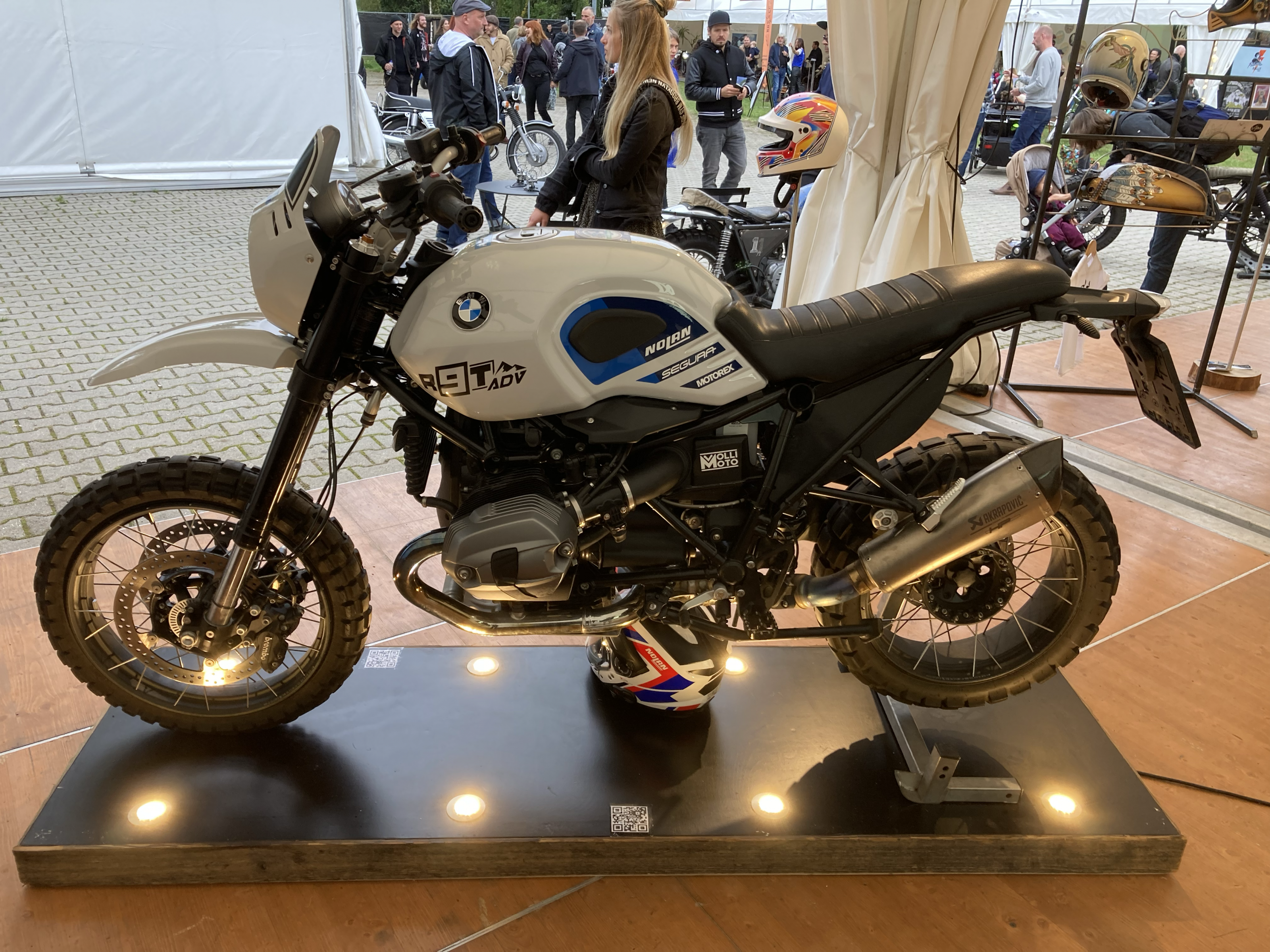

Hallo in die Runde,
die Urban GS ist leider etwas zu klein für mich. Es gibt ja mittlerweile ein paar Möglichkeiten, das Fahrwerk und die Sitzbank durch höhere Modelle auszutauschen. Hat jemand von euch damit schon Erfahrungen sammeln können? Kann jemand Fahrwerks- oder Sitzbank-Empfehlungen geben?Ich habe bis auf dem Pure & Crafted Festival letztes Jahr leider noch keine gepimpte Urban GS gesehen. Der Umbau auf dem Bild kostet schlappe 6.000,- Euro...
besten Dank schon mal für eure Beiträge!
Grüße aus Berlin, c

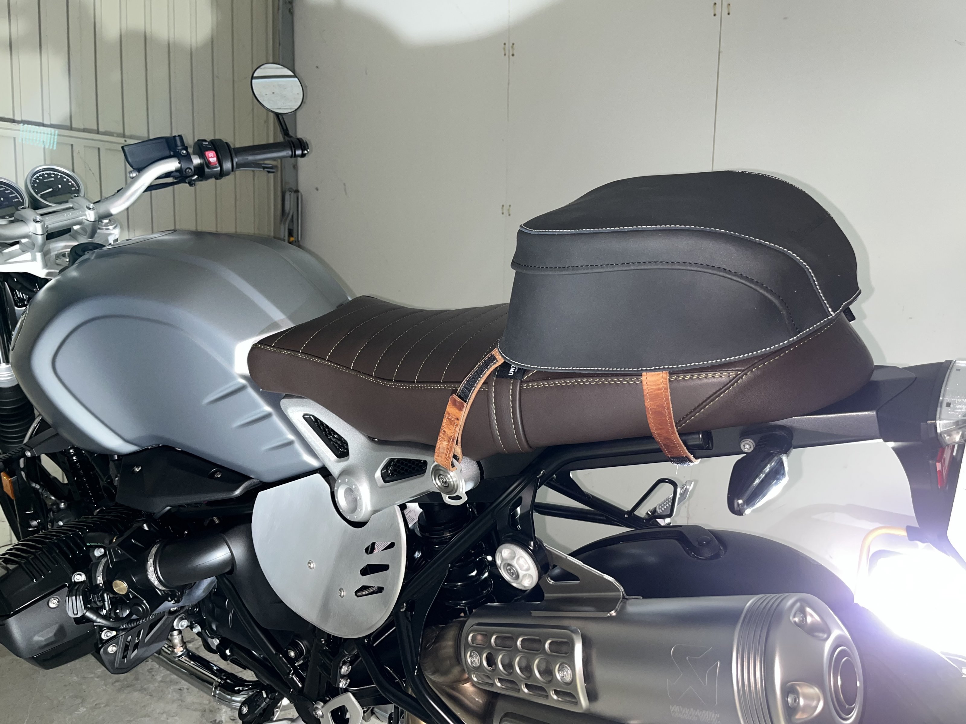

Also ich habe da 2 Dinge getan:
1. Wilbers Federbein 642 rein mit 15mm Höherlegung. Beim Fahren absolut spürbar, geht nun viel williger in die Kurven, dazu sitzt man auch ein paar mm höher. Von der besser Qualität beim Federn gar nicht zu sprechen.
2. Einen Echt-Ledersitz von Unit-Garage besorgt. Wunderschön gemacht. Ist so geschätzt gut 15-20mm höher als der Originale. Sitzt sich sehr gut. Beinwinkel nun auch etwas entspannter. Für mich passt es nun so perfekt. Weiss aber nicht, ob ein Echtleder-Sitz gut auf die UGS passt. Bei der Scrambler finde ich ihn genial.
Ja gibt ja zusätzlich noch die Extrem-Erhöhungen vom kompletten Fahrwerk, ist dann aber mehr dazu gedacht, wildes Gelände zu reiten, was bei mir nicht in Frage kommt. Bin Strassenfahrer und will für diesen Zweck ein gutes Fahrwerk. Aber denke ein mit einem höheren Sitz wäre dir gedient. Gibt da viele Hersteller. Auch Wunderlich bietet die an, wenn du nicht gleich Echtleder willst. Oder eben ein neues Federbein mit Höherlegung, ist auch eine gute Variante und verbessert zudem noch entscheidend den Federungskomfort. Das serienmässig Federbein ist nun definitiv keine Highclass!

Vielen Dank, das klingt nach einer guten Lösung. Ich möchte die Urban GS auch nicht geländerfähig machen, sondern nur eine gute Sitzposition schaffen.
