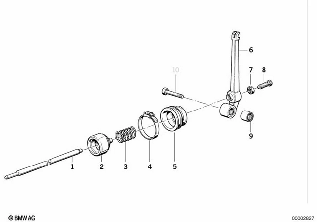

ich habe einen neuen Kupplungsseil als Ersatzteil und vor meinem nächsten längeren Ausflug habe ich mich entschieden diesen neuen Seil einzubauen damit ich ihn nicht mehr als Ersatzteil tragen muss.
Dabei will ich auch den Ausrückshebel aus Edelstahl (von SWT Sports) einbauen.
Nun zu meiner Frage - wenn ich dran bin, gibts da noch etwas, was eine Wartung benötigt? Zum Beispiel das Ausrückslager/Kolben? Braucht man das schmieren oder besser auch tauschen? Druckstange schmieren?
Es ist eine R1100GS vom 1998 mit 74000 km auf den Tacho... Im Werkstattbuch habe ich nichts gefunden.

Das Ausrücklager ist wartungsfrei. Wenn es "stirbt" dann wird es fest und dreht den ganzen Kolben in der Führung. Wenn etwas tun, dann wechseln.
