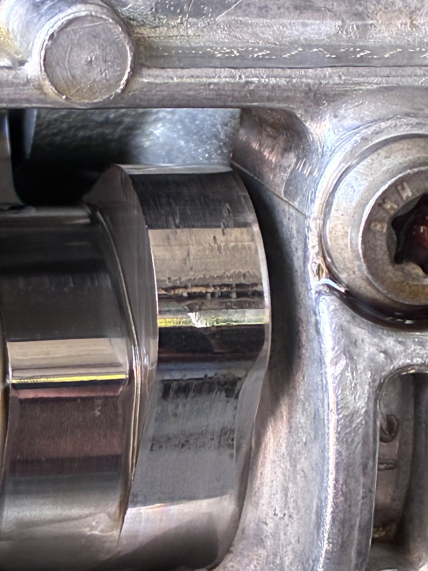

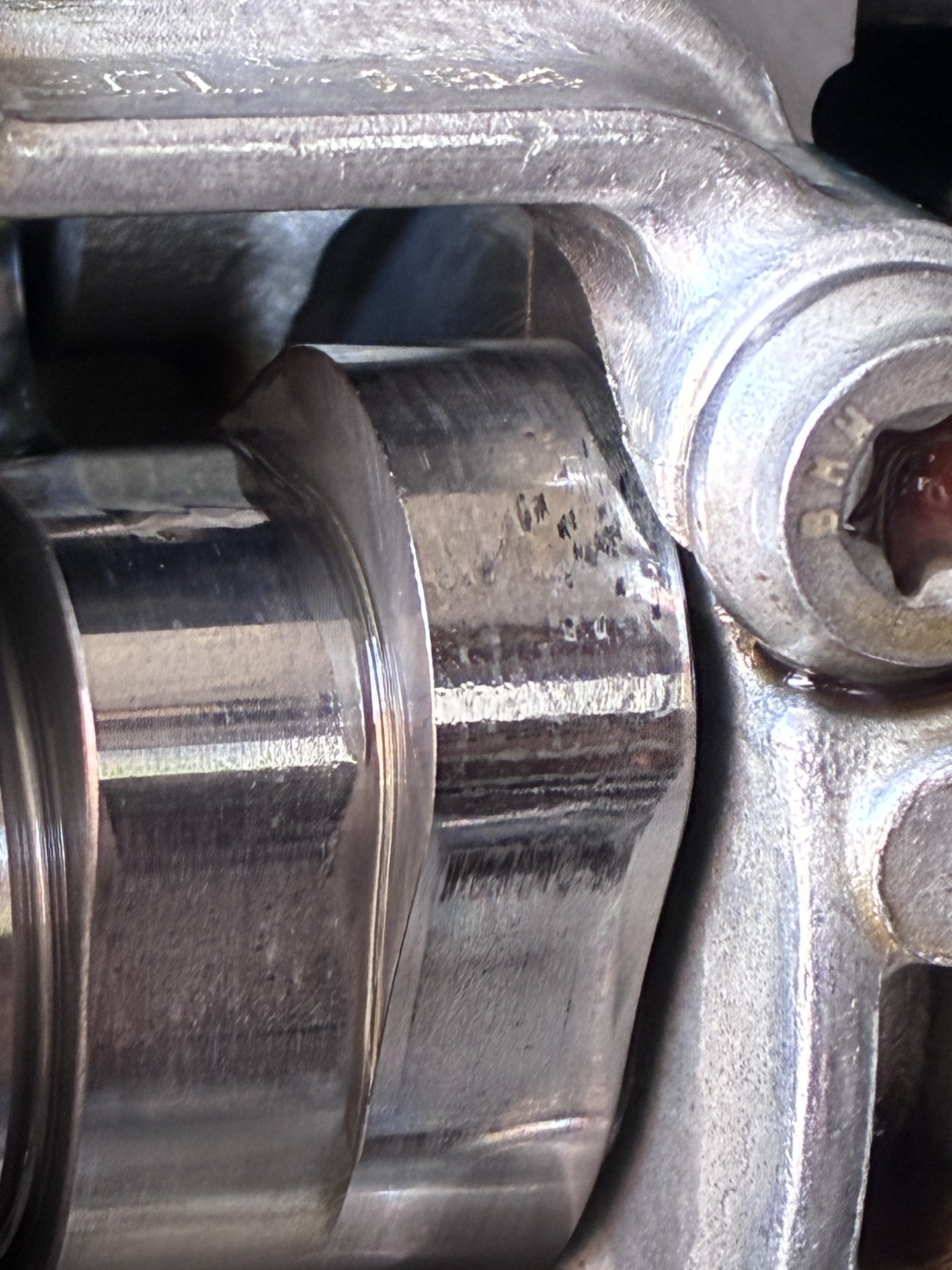

Hallo zusammen,
ich habe vor kurzem das Ventilspiel bei meiner 1250 GS gemessen und dabei auf den Nocken seltsame Marken / Ablagerungen oder was auch immer entdeckt. Mit dem Fingernagel lässt sich nichts fühlen... ich denke daher ist es technisch nicht relevant... aber interessant ist es trotzdem... daher meine Frage an euch... wisst ihr was das ist? Dichtungsreste-Ablagerungen? Ich wechsle alle 6.000km das Öl mit Original BMW Öl...
Ach ja... alle Ventile in Toleranz außer die Auslassventile Zyl.1 bei 0,34mm... also Grenzwertig..

Auf den Bildern sieht das nicht schön aus - aber was mir auch auffällt, die Photomaschine hat da relativ sicher einen Filter o.ä. draufgehauen, das ist für die Beurteilung eines möglichen Schadens nicht hilfreich.
[Edit] Auch Infos zum Motor Laufleistung etc. wären hilfreich

Bilder können täuschen, deshalb ist eine genaue Diagnose anhand der Fotos von Dir nicht möglich. Für mich sieht das anhand der Bilder jedoch nach einer eingelaufenen Nockenwelle aus.
Bitte von jemandem direkt beurteilen lassen der sich damit auskennt. Und zwar direkt, evtl. mit Lupe.

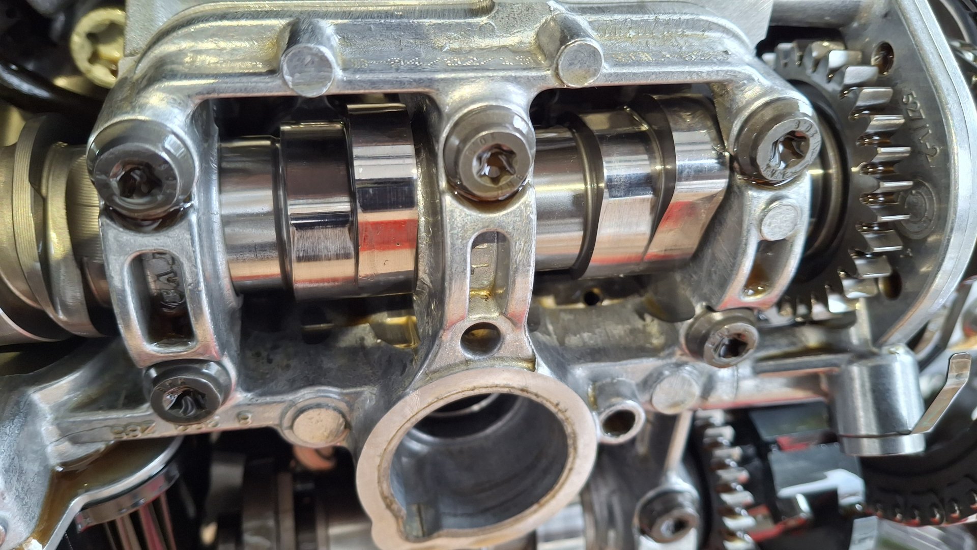

Stimmt. Baujahr 2023 und Laufleistung 23.000km. Also noch jungfräulich.

Also eingelaufen würde mich hier wundern. Es gibt keine Veränderung der Maße. Man kann nichts erfühlen, ertasten. Also Material fehlt hier nicht.

Also auf dem eine Bild könnte man meine wie von Gerd geschrieben Pitting zu sehen -> das wäre schlecht.
Frage - Eine 12,5er von 23 mit so wenigen km ist AFAIK noch in der Garantie, oder?
Warum da alle 6tkm selbst Öl wechseln?

man müsste die Nocke etwas weiterdrehen und nochmal ein Bild machen ob das Spiegelungen sind.
Messen kannst du da ja nur den Grundkreis wenn du Ventilspiel meinst.
Mit dem Fingenagel muss man was merken an der Stelle wo das so rauh scheint.
wenn das bei der Eintellerei noch gut war würde ich das wieder hinstellen und prüfen lassen. Neue NW auf Kulanz wenn alles immer bei BMW gemacht wurde. Wenn du einmal selbst machst und dann ein Jahr später ist das auffällig ist es nix mehr mit Kulanz..
Hast du schon immer jahrlich selbst Öl gewechselt wird es auf Ablehnung rauslaufen.

Klaus hat es schon geschrieben. Das Ventilspiel wird bei nicht betätigtem Schlepphebel gemessen. Da ist Luft dazwischen, also kann sich auch nichts an der Nockenwelle abnutzen. Dass der Schlepphebel trotzdem Einlaufstellen hat ist nicht auszuschliessen. Falls die Nocken wirklich Einlaufstellen haben ist das für mich bei der Laufleistung ein Garantiefall.

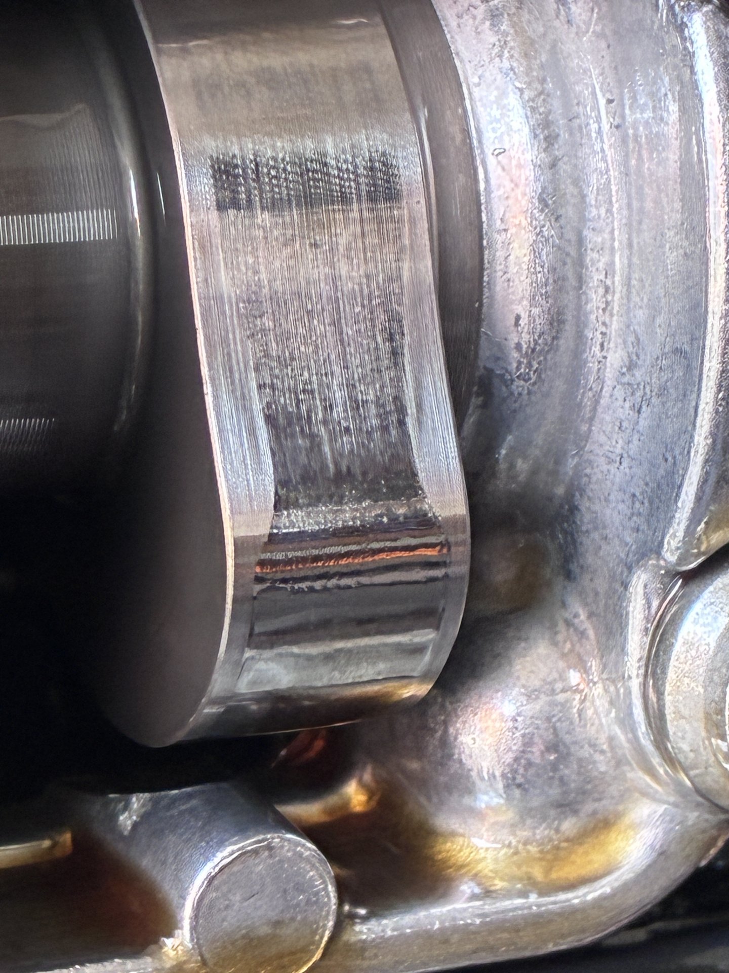

So sehen meine Nocken bei 60000km aus.

Da sieht man auch Laufspuren und wenn das "falsch" photographiert wird sieht da evt. aus wie oben.

Genau das meinte ich. Wenn man die Nochenwellen anschaut, dann sind sie spiegelblank. Die Laufspuren die da vermeintlich erkannt werden sind nur Spiegelungen. Deshalb ist es so schwierig Verschleissbilder anhand von Fotos festzustellen.

NB: Diese Laufspuren dürften von einem fehlerhaften Nitrieren der Betroffenen Teile stammen.

Das wird ernüchternd, die Einlaufspuren sind überdeutlich erkennbar und tief. Die Teile müssen neu.

Denke auch, dass da jetzt gehandelt werden muss!
Würde ich nicht auf die lange Bank schieben….

bei Pitting ist meist ein Teil zu hart, dadurch platzt was ab.
Bei Verschleiß ist meist ein Teil abgerieben , Schlechte örtliche Schmierung, Überlastung oder zu weich wären die Varianten.
