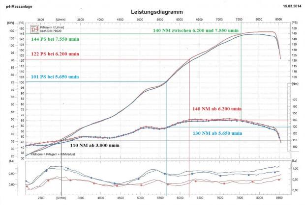

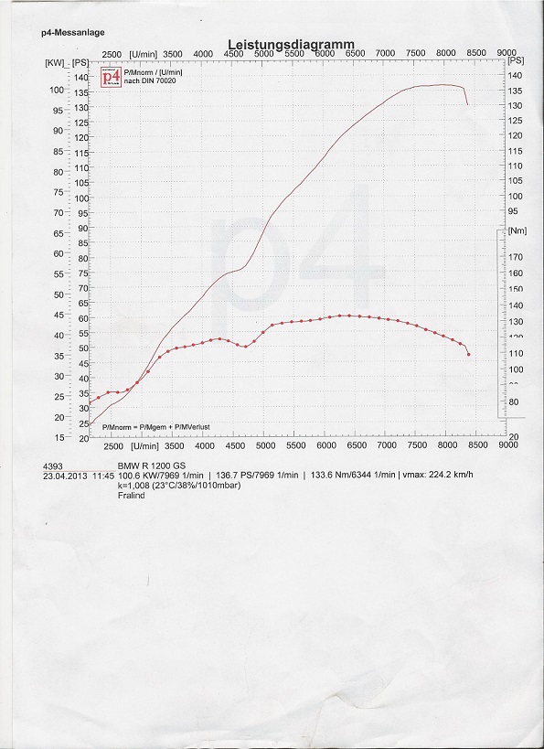

du hat eine K25 als DOHC Modell und es wären in der Airbox Boxerburner verbaut, als Krümmer ein Bodis und ein ESD von Akra. Diese Kombi wurde auf einem Leistungsprüfstand erfahren und Zylinderselektiv auf einen Lambdawert von 0,87 abgestimmt.
Für Ducs gibt es das von Rexxertuner, für BMW nicht.
Daher mach es mehr Sinn sich einen Boxer erfahrenen Tunter zu suchen, der genau das macht was ich geschrieben habe.
Jetzt kommt das aber, eine BMW im Serientrim zu Rexxen bringt max etwas im Bereich von bis zu 3 PS in der Spitze und 2 NM. Also das was am Stamtisch zählen würde, und in der fahrbaren Mitte , 3.500 -6.500 umin, keine Veränderungen.
Anders wenn man nach einer Hardware Änderung im Ansaugrakt und einer dazu passenden Auspuffkonfiguration eine Abstimmung vornimmt. Da sind dann nochmals deutliche Leistungssteigerungen zwischen Eingangs- und Ausgangsmessngen zu sehen, und damit dann auch zu spüren.
Das hier ist ein OHV Motor, also bis 2010, blau Kurve ist die Eingangsmessung, unten der Lambdawert.
Rot ist final abgestimmt auf 0,87.

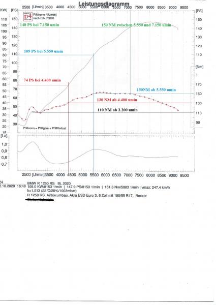

Und hier mal ein aktueller 1250 Motor mit Airbox und Auspuffumbau
(Ich habe hier auf dem Pad leider keine Diagramme mit vor und nach Umbau)

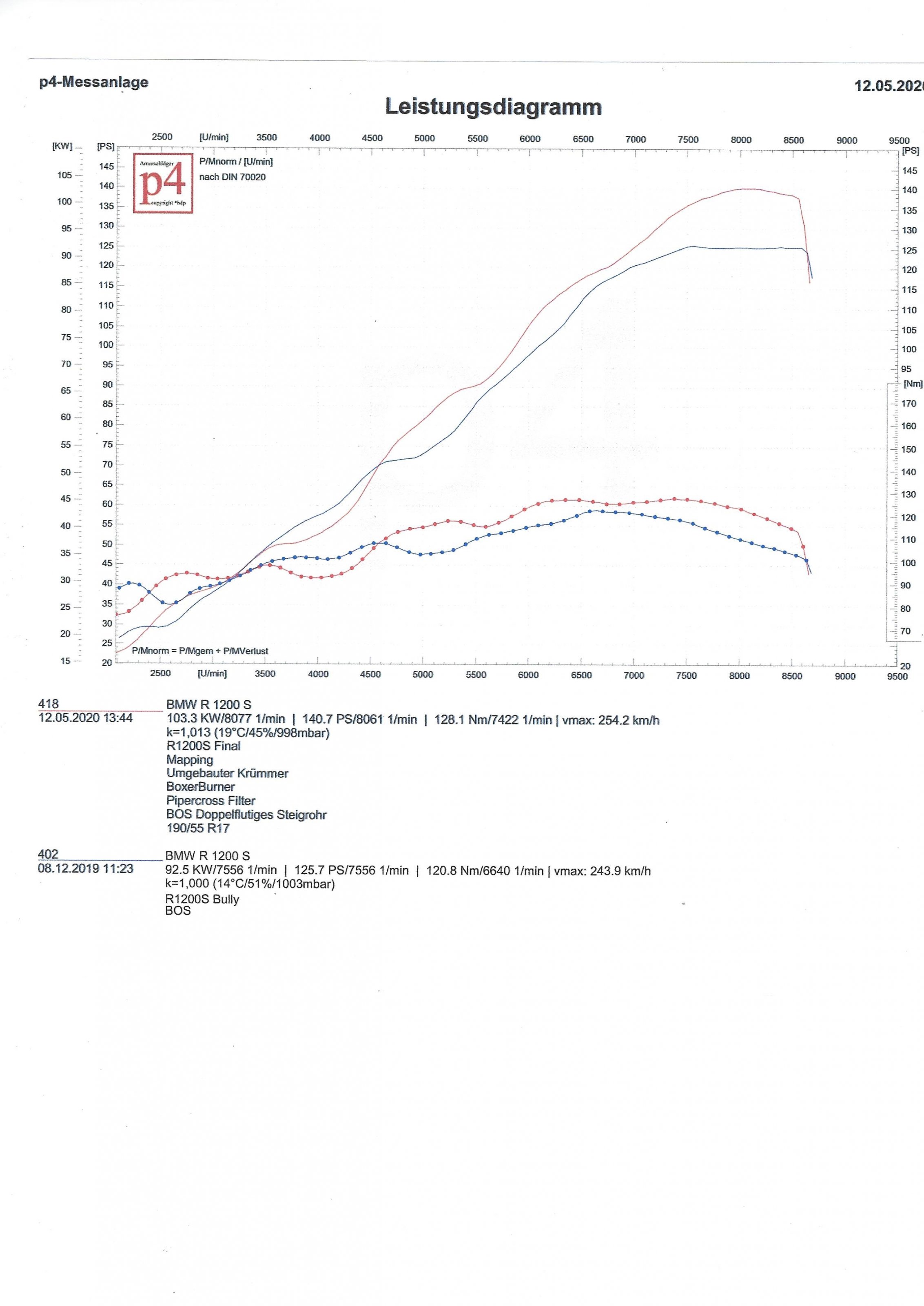

Hier mal eine BMW mit Eingangsmessung. Die ist Bereich der angegebenen Serienleistung, liegt mit den BOS Endschalldämpfern etwas drüber.
Leistung (kW/PS)90/122 bei 8250 min−1
Drehmoment (N m)112 Nm bei 6800 min−1
Nach dem Einbau von anderen Ansaugtrichtern in der Airbox, einem Pipercross Luftfilter (dieser schwingt), einem umgebauten Krümmer (Y Zuführung 18 cm weiter hinten) und einem 2 flutigem Steigrohr für die 2 BOS Endschalldämpfer und 16 Prüfstandsläufen (Betriebssichere Abstimmung - Ventilabriss Auslassventil rechts)
Ab 4.600 umin immer und überall mehr Leistung als Serie.

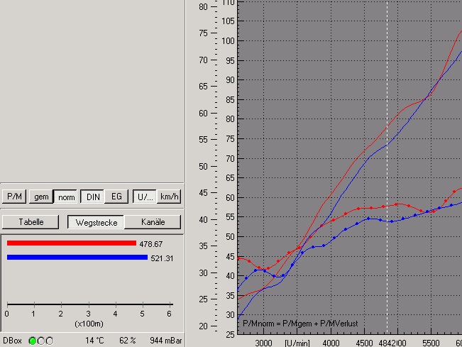

Das sind die reinen Zahlen. Was dabei gerne vergessen wird, Zeit und Strecke in der die Leistungen erreicht werden. Das ist die eigentliche Veränderung.
Der blaue Balken ist die Serien Maschine, die braucht 521 Meter bis zum Erreichen der Vmax von 244 km/h * mit der 180/55 17 Bereifung.
Der rote Balken ist die getunte Maschine und die ist bereits nach 479 Metern auf ihrer Vmax von 254 km/h *, dass nun mit einem 190/55 17 Hinterreifen und hat damit noch 42 Meter Vorsprung gegenüber dem Serienmotorrad.

Hallo Fralind,
was und von wem wurde denn an der 2008er geändert um auf diese Leistungswerte zu kommen!?
fralind
fralind
08.03.2010
5.937
Hallo Fralind,
Das sind die Werte einer 1200 S
Und es steht was alles geändert wurde oben .
