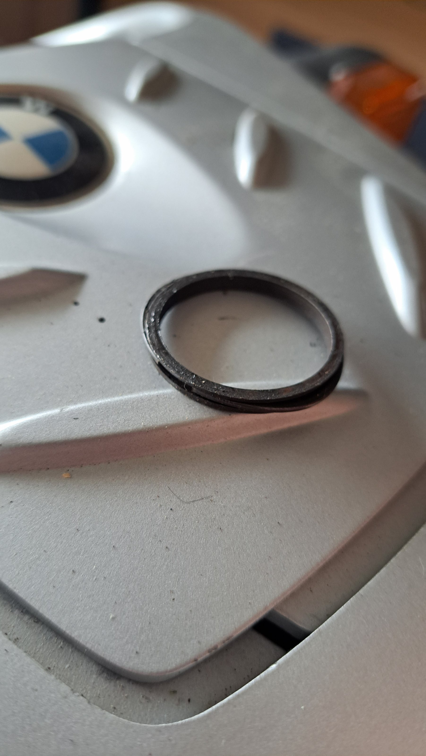

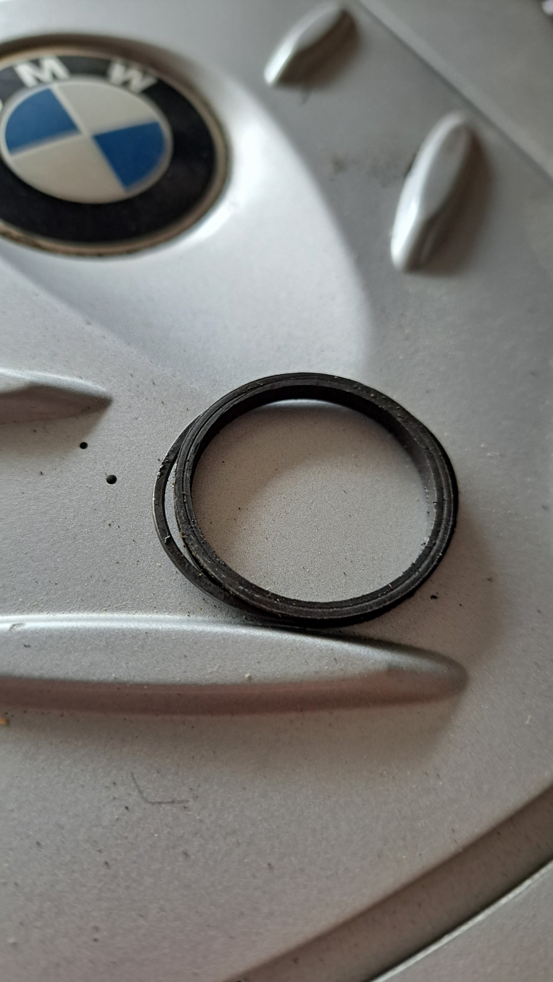

Mein Willi hat neue Reifen gebraucht und dafür habe ich die Räder abmontiert. Die neuen Reifen (Conti Trail Attack 3) sind jetzt auf den Felgen und ich war auch schon fast fertig mit der Montage, da ist mir ein Teil aufgefallen, dass vorher nicht auf meiner Werkbank lag.

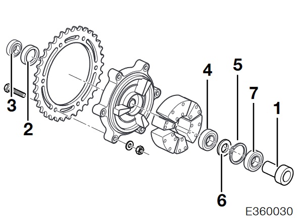

Ich habe schon in den Explosionszeichnungen von BMW und in der Reparaturanleitung nachgeschaut. Leider kein passendes Teil gefunden.
Die technische Funktionsweise ist mir schon bekannt, aber ich finde keinen Platz, wo so was fehlen könnte.
Könnt ihr mir bitte helfen, mein Moped wieder komplett fahrtüchtig zu bekommen?

Ich schätze mal das hat den Durchmesser der Steckachse hinten? Radlager...?

Nein, gleicher Aussendurchmesser wie die Distanzhülse innen.
Im angehängten Bild Teil 1
Passt aber nicht zwischen Steckachse und Kettenblattträger.
Hinter dem Dichtring ist ja auch die Benzin-Sicherung schon drin.

Sieht für mich wie ein Wellendichtring aus ( Simmering genannt )
Gast 31894
? Zerfratzelte Dichtung vom Radlager?
Mach neue Lager rein und gut ist, kostet nicht die Welt

Gut möglich, dass es der Wellendichtring ist.
Muss ich mir mal anschauen.

Blöd, gestern hatte ich noch die Räder draußen auch für Reifenwechsel, aber ich tippe immer noch wie meine Vorredner auf das Lager, Größe und Optik passen dazu.
Was anderes in der Art ist da in der Gegend nicht zu finden.

Das ist "eine Art" Simmerring.
Bei Vergrößerung des Bildes sieht man die Klemmfeder, die sich auseinanderdrückt.
Ich "meine" (bin mir auch nicht sicher), dieses Teil sitzt zur Abdichtung im Kettenradträger, also von außen als Staubschutz vor dem (dritten) Lager.
Im Kettenradträger müsste eine Nut sein, wo die Feder einrastet.
Im Bild müsste das Teil von außen vor das Teil 3 gehören.

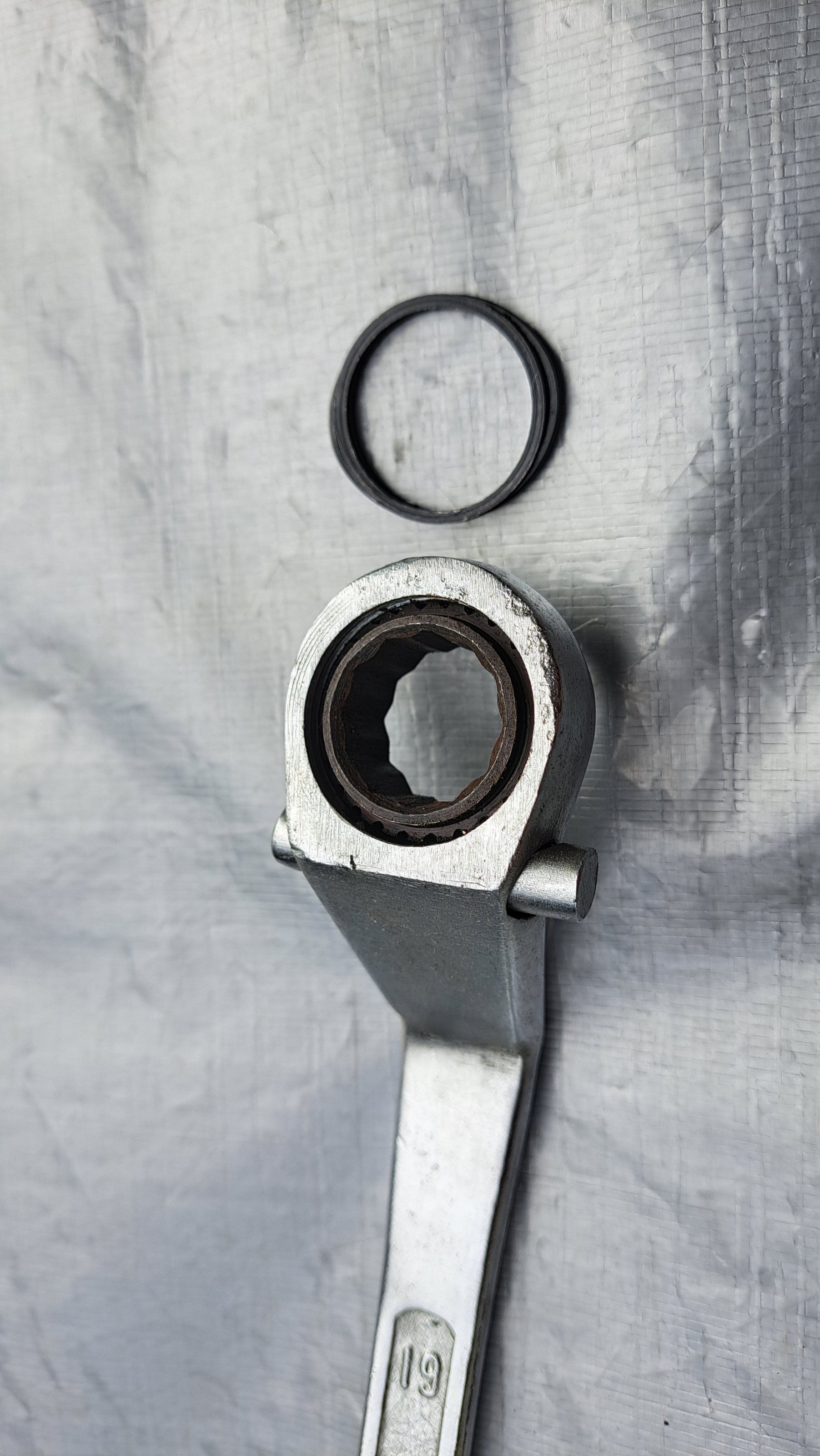

Mich hat das Ganze nicht in Ruhe gelassen und ich bin gestern zum Schrauber meines Vertrauens (Danke Harry) gefahren und hab ihn gefragt. Es ist kein Simmering. Und es gehört auch nicht zur Wellendichtung.
Es ist EIN SCHLAG IN DEN NACKEN!
Denn das Problem sitzt zwischen meinen Ohren...
Mir ist vorletzte Woche ein Ratschenschlüssel verreckt und der ist dann nicht von der Werkbank gewandert, sondern hat sich da schön breit gemacht. Und genau von dem ist das Teil. :grosse-augen::verwirrt_2:
Mit den Rädern ist alles in Ordnung und das Einfahren kann heute beginnen.
Getreu dem Motto "Lieber fragen als fliegen" war mir die Extra-Runde wichtiger und ich danke allen hier im Forum für die Hilfe!
