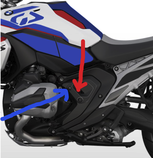

Hi,
wenn jemand das neue Relais verbaut hat, wäre es cool, hier ein Foto reinzustellen.
Kommt man ganz leicht hin:
Fahrtrichtung links -> siehe Bild (roter Pfeil = Plastikabdeckung; blauer Pfeil = Torx Schraube)
Die Plastikabdeckung steckt nach Herausdrehen der Schraube noch mit zwei Zapfen in zwei Gummilagerungen (-> einfach ziehen).

Was erwartest Du, dass dann anders ist? Die Bauform des neuen Relais ist quasi identisch. Optisch ändert sich nach außen nix....
