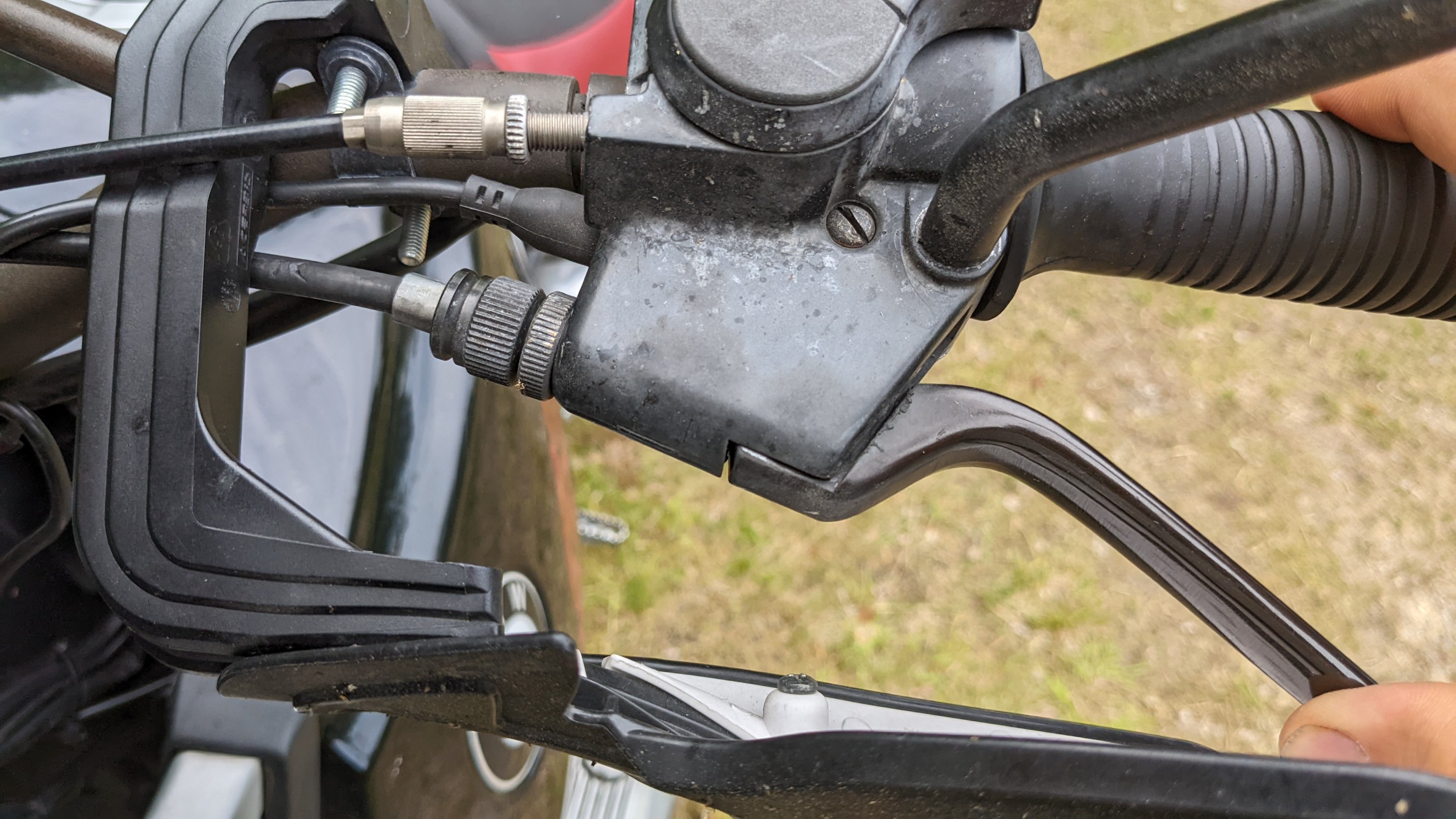

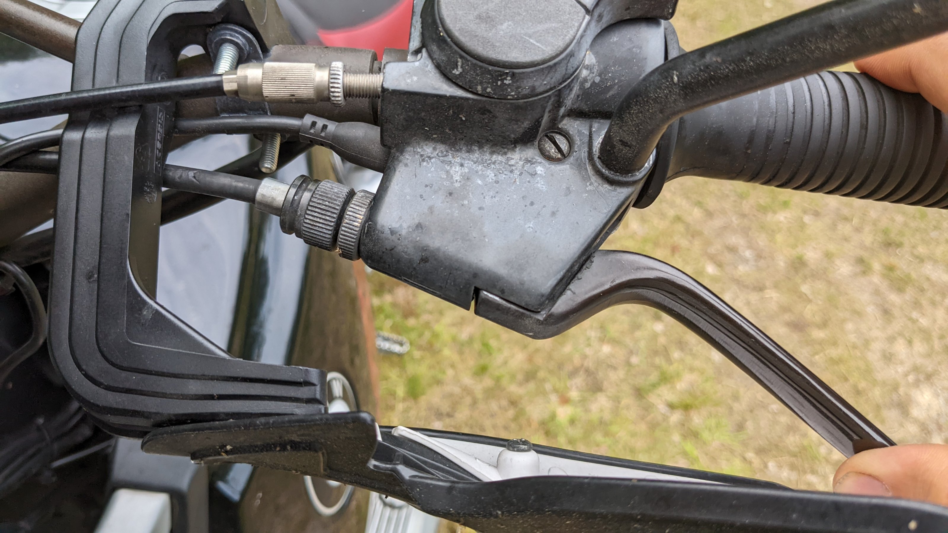

Ja war bisl kompliziert ausgedrückt. Habe die Kupplung neu machen lassen. Als ich sie abgeholt habe sagt mir der Werkstatttyp von BMW, dass ich immer Mal das Rädchen am Handhebel nachstellen muss, um die 5mm Spiel am Handhebel zu gewährleisten. Das hab ich getan, jetzt ist aber dieses Rädchen quasi schon am Ende angekommen (sprich ganz reingeschraubt) und das Spiel bzw die Lücke am Hebel die 5 bzw. 7 mm sein muss ist kleiner geworden. Jetzt kann ich's ja nicht weiter Einstellen weil Rad schon am Ende....also recherchiere ich hier im Forum und Stelle fest: Alles falsch gemacht, ich hätte das Spiel unten einstellen müssen...daran mache ich mich natürlich jetzt gleich ABER die Frage bleibt: ist jetzt nach all den km meine Kupplung hin, weil die ganze Zeit zwar am Handhebel Spiel gehabt aber ja immer das Rädchen oben nachgestellt und damit die Kupplung falsch verstellt?
Ich hatte quasi nie die 12mm Luft zwischen Rädchen und gewindeende, die da sein müssen, weil ich ja quasi immer drauf geachtet habe, dass am Handhebelspalt die fünf mm sind (damit das so bleibt habe ich das Radchen von Zeit zu Zeit immer weiter reingeschraubt, bis Ende)
War das irgendwie besser erklärt?
Notfalls Mal zwei Stunden nach Göteborg Kutschen und dort zu BMW um das zu checken. Bin handwerklich nicht Grade nen Volldepp aber wissen muss man trotzdem erst Mal
Danke übrigens für die Antwort...hier Mal ein Bild meiner Situation zum erhellen
Nach meiner falschen Theorie wäre jetzt auf Grund zu wenig Spiels am Hebel Zeit das Rädchen/die Schraube links nachzustellen.. damit das Spiel großer wird..geht aber nicht weil Schraube bereits ganz drin. Jetzt würde ich es RICHTIG einstellen aber ist es schon zu spät weil ich damit ewig gefahren bin?!? Und wie Merle ichs?

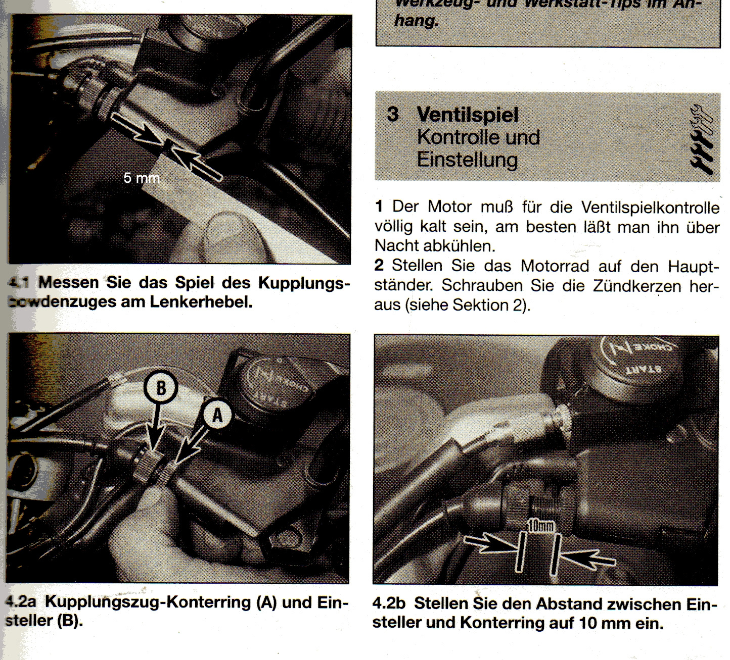

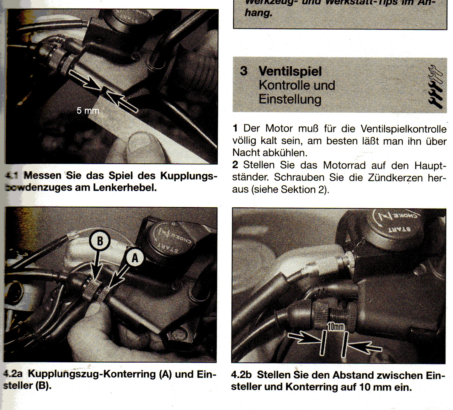

Hast recht Elfer..ich hatte da was falsches im Kopf...
Es gibt 2 Masse siehe Bild...die so nach BMW eingehalten werden sollten...wenn die 10 mm auf 0 geschrumfpt sind, am unteren Hebel nachstellen...
die 5 mm sind für die Kupplung überlebenswichtig.

NB: Diese Angaben ( 5mm/10mm) von BMW sind keine Fantasie Werte..
sobald man die 5mm Spiel nicht mehr einstellen kann, mit der "Reseve" der 10 mm am Kabelzug, wird die Reibscheibe der Kupplung am Limit sein...
Also eine Reibscheibenmessung durch die Anlasseröffnung steht an.

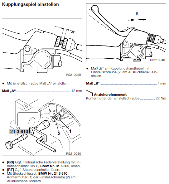

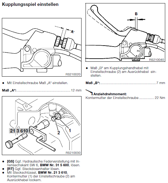

PS: das Mass 7/12mm hat sich vielleicht später mal ergeben durch Aenderungen an der Kupplung..!

Das man oben die 12 mm fix am Zug und dann unten so einstellt, dass man 7 mm Spiel am Hebel hat, hat schon einen Grund. Es ist nicht egal, ob man oben oder unten eingestellt. Der Zug hat eine fixe Länge und zusammen mit der Einstellung der 12mm führt das dazu, dass der Hebel unten immer etwa in 90° zur Betätigungsrichtung der Kupplungsstange im Getriebe steht. Dass ist der Winkel mit der hösten Wirksamkeit (geringste Handkraft) und der geringsten Querkraft auf das Gegenlager der Einstellschraube. Aber das ist erstmal Theorie, dadurch geht die Kupplung nicht kaputt.
Etwas anderes ist es, auf das Du achten musst. Du schreibst, die Kupplung fühle sich anders an, würde beim Schalten unter Last etwas ruckeln. Zur Erklärung hole ich etwas aus. Die Längsverzahnung der Nabe der Kupplungsscheibe, die ja auf der Längsverzahnung der Getriebeingangswelle sitzt, muss mit einem guten Langzeitfett geschmiert werden. Wenn Du nämlich die Kupplung ziehst, muss die Kupplungsscheibe sich zwischen Kupplingsgehäuse und Anpressscheibe frei drehen können. Dazu ist es erforderlich, dass die Kupplungsscheibe auf der Getriebewelle in axialer Richtung ganz leicht beweglich ist und nicht durch einen Reibungswiderstand an dieser Stelle quasi am Kupplungsgehäuse "anklebt". Wenn hier etwas mit der Schmierung im Argen liegt merkst Du es daran, dass sich das Getriebe im Schiebebetrieb, z.B. bergab, schwerer schalten lässt. Wenn ich mein Motorrad bergab im Schiebebetrieb fahre, kann ich die Kupplung ziehen und ohne Gas rauf und wieder runter schalten. Wenn Du dafür immer mehr "Zwischengas" geben musst, um in dieser Situation schalten zu können, dann stimmt was nicht. Bei mir war eine in einer freien Werkstatt reparierte Kupplung einmal nach 6.000 km hin, und zwar richtig. Wenn die Schmierung fehlt, geht nämlich auf Dauer die Verzahnung zwischen Kupplungsnabe und Getriebwelle kaputt, und irgendwann dreht die Kupplung auf der Getriebewelle durch. Das wird dann eine richtig teure Reparatur, da auch die Getriebwelle neu muss. Aber nicht panisch werden. Zu der sehr geringen Laufleistung von nur 6.000 km hat bei meinem Motorrad ein weiterer Fehler der Werstatt geführt, von den zwei Führungshülsen, die Motor und Getrieb zueinander ausrichten, damit die Wellen in einer Fucht liegen, fehlte eine.

BMW gibt 7/12 mm an. Die Werte 5/10 (wie wohl auch die Fotos oben) sind aus dem Reparaturhandbuch von Delius Klasing, das wohl in Zusammenarbeit mit einem englischen BMW Händler/Vertretung geschrieben worden ist. Beide Einstellunge führen zur gleichen Stellung des Kupplungshebesl hinten am Getriebe. Wenn ich den Außenzug 2 mm mehr/weniger vorspanne, muss ich 2 mm mehr/weniger Spiel geben, damit die Stellung des Hebels hinten am Getriebe wieder die gleiche ist. Die Einstellschraube hinten am Getrieb funktioniert, bis die Kupplung rutscht, ohne das man vorne die 10 doer 12 mm verändern muss.
