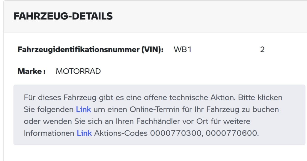

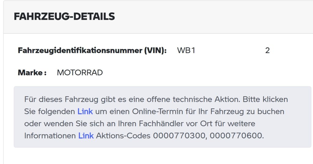

Geht bei mir auch.......Koffer-Topcaseaktion wird angezeigt :yeahh:
Habe jetzt knapp 6000 km drauf.....alles bestens... 👍
