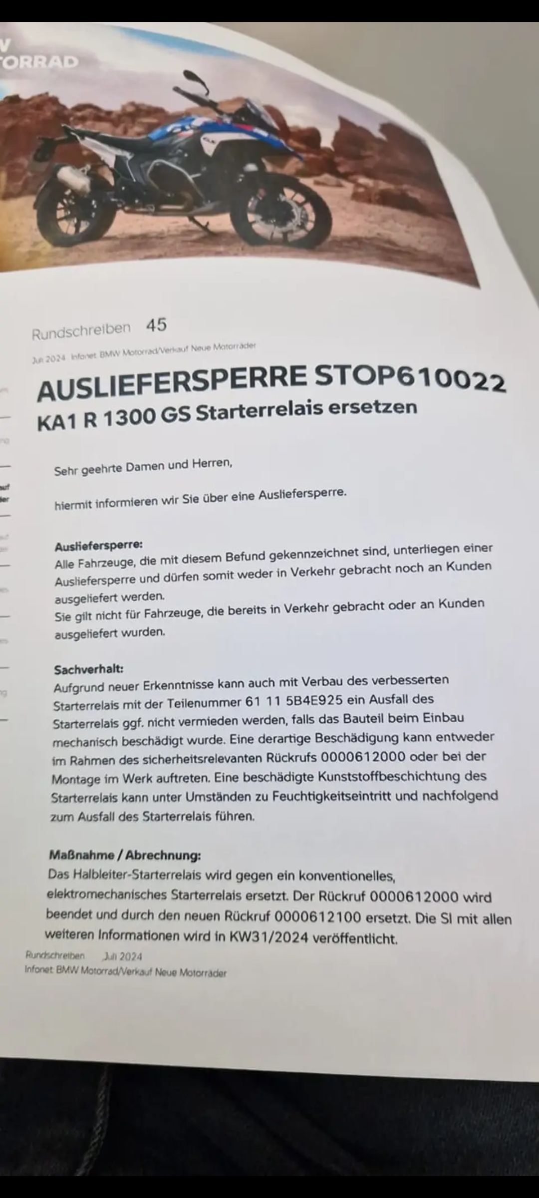

aus einem facebook post

Geil. Jetzt wird der schwarze Peter den Monteuren am Band oder den Schraubern in den Werkstätten zugeschoben. Kommt mir irgendwie bekannt vor. Hatten wir doch mal bei den alten Luftis. Radflansch kann brechen. Da war BMW auch so dreist zu behaupten, dass diese brechen kann, sofern mit zu viel Drehmoment angezogen. Also auch hier, Schuld sind die Monteure am Band, die Werkstätten oder der Kunde selbst die allesamt zu blöde sind die Schrauben mit dem richtigen Drehmoment anzuziehen. Seltsam nur, dass BMW zuerst Alu eingebaut hat und dann auf Stahl gewechselt ist. Sorry, aber BMW kann mich mal kreuzweise! Ich fahre meine (MÜ mit jetzt 115.000 km) weiter und falls noch mal was Neues in`s Haus kommt, wird das keine BMW mehr sein.in einem facebook post gefunden

Gerade dann ist eine Unverschämtheit. Das ist kein neu entwickeltes High-Tech-Teil von der NASA. Das ist erprobte Technik die schon seit Jahrzehnten verbaut wird. Hier wird gespart um die Marge zu erhöhen. 1,5 € hier, 50 Cent dort. Mit dem bekannten Ergebnis. Und das bei dem Fahrzeugpreis. Nee, das geht absolut nicht!So wie ich das verstehe, ist es ein Elektronikteil - oder?
Ein einfaches Relais. 2 Kabel zum Schalten, 2 dicke Kabel schalten den Anlasser.

gemeint ist, dass das eben kein normales Starterrelais mit echtem, mechanischem Relais ist sondern sich um ein rein elektronisches Bauteil mit Leistungselektronik (MOSFET) handelt... was jetzt auch keine Raketentechnik sein sollte.Gerade dann ist eine Unverschämtheit. Das ist kein neu entwickeltes High-Tech-Teil von der NASA. Das ist erprobte Technik die schon seit Jahrzehnten verbaut wird.
im besten Falle... stell' mir gerade vor was passiert, wenn die Bude in der Garage abfackelt....dass hier jederzeit ein erhebliches Problem auftauchen kann und ich irgendwo in der Pampa mit einem verschmorten Relais stehe.
Das mit den Jahrzehnten ist Blödsinn, das waren Relais.Gerade dann ist eine Unverschämtheit. Das ist kein neu entwickeltes High-Tech-Teil von der NASA. Das ist erprobte Technik die schon seit Jahrzehnten verbaut wird. Hier wird gespart um die Marge zu erhöhen. 1,5 € hier, 50 Cent dort. Mit dem bekannten Ergebnis. Und das bei dem Fahrzeugpreis. Nee, das geht absolut nicht!

Die BMW jetzt offensichtlich wieder einbaut. Warum nicht gleich? BMW sitzt auf einem zu hohen Ross. Mann möchte High-Tech anbieten, die Erprobung solcher Teile findet dann aber wohl nicht mehr ausreichend statt. Warum immer höher, weiter, schneller und dann funktioniert es nicht? Der Weg ist falsch.Das mit den Jahrzehnten ist Blödsinn, das waren Relais.

So ergibt es Sinn!Das mit den Jahrzehnten ist Blödsinn, das waren mechanische Relais.
