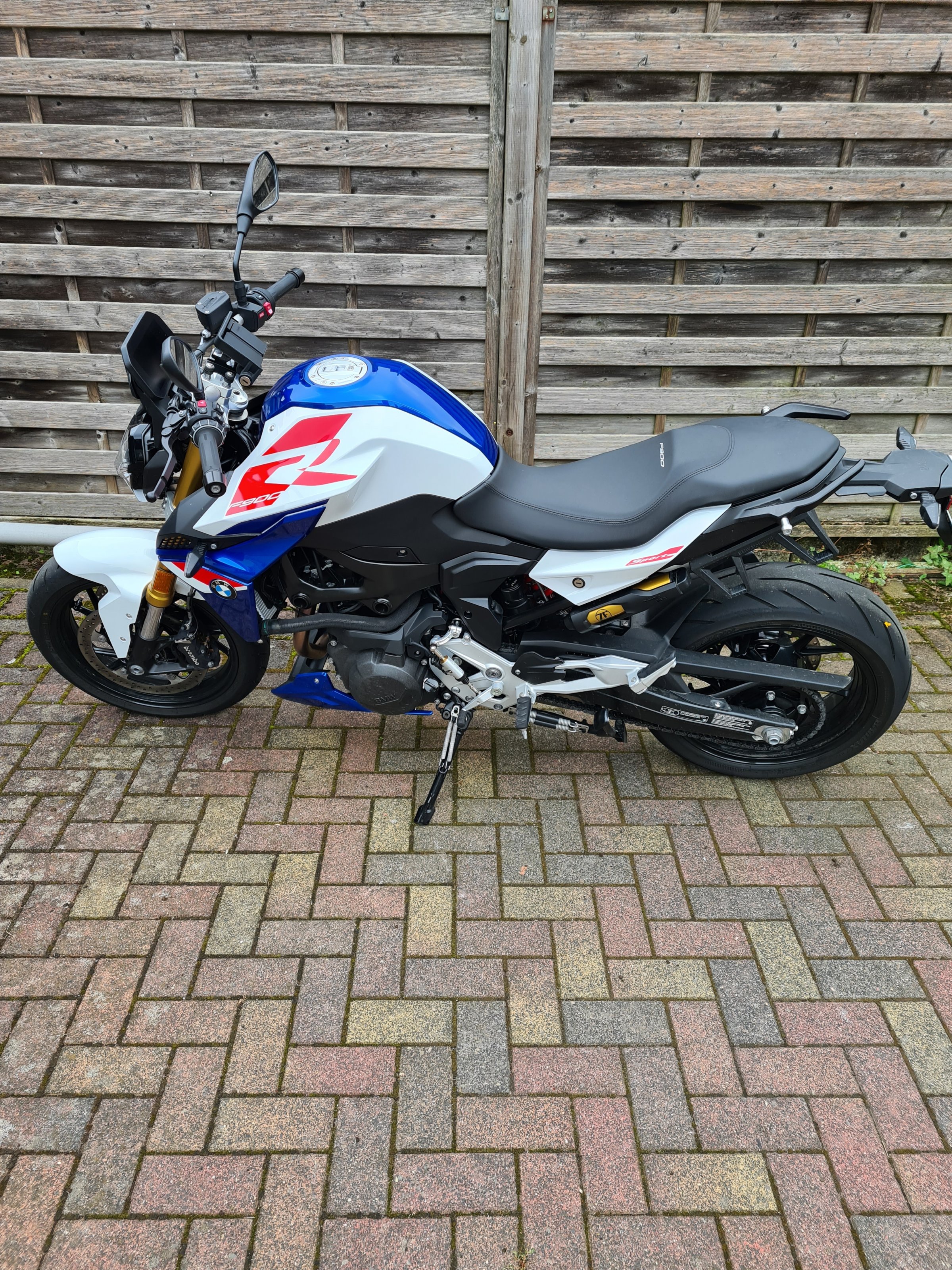

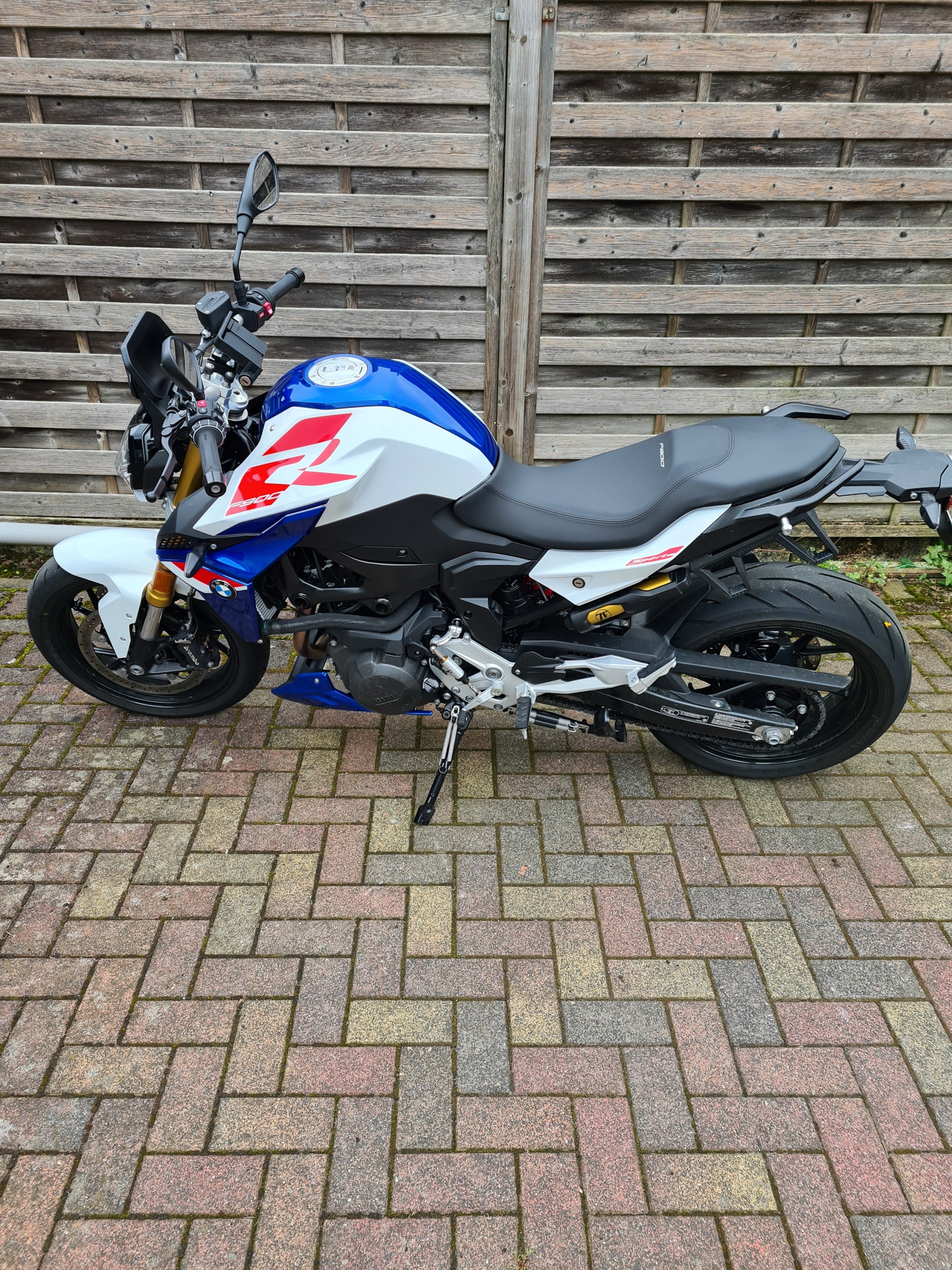

Moin
Hab heute meine zum Relaistausch, und ein paar anderen Sachen weggebracht.
Als Ersatzmoped eine F 900 bekommen, bis der alte Mann sich darauf gefaltet hatte.:smile:
Läuft schön das Teil, aber nichts mehr für mich.
