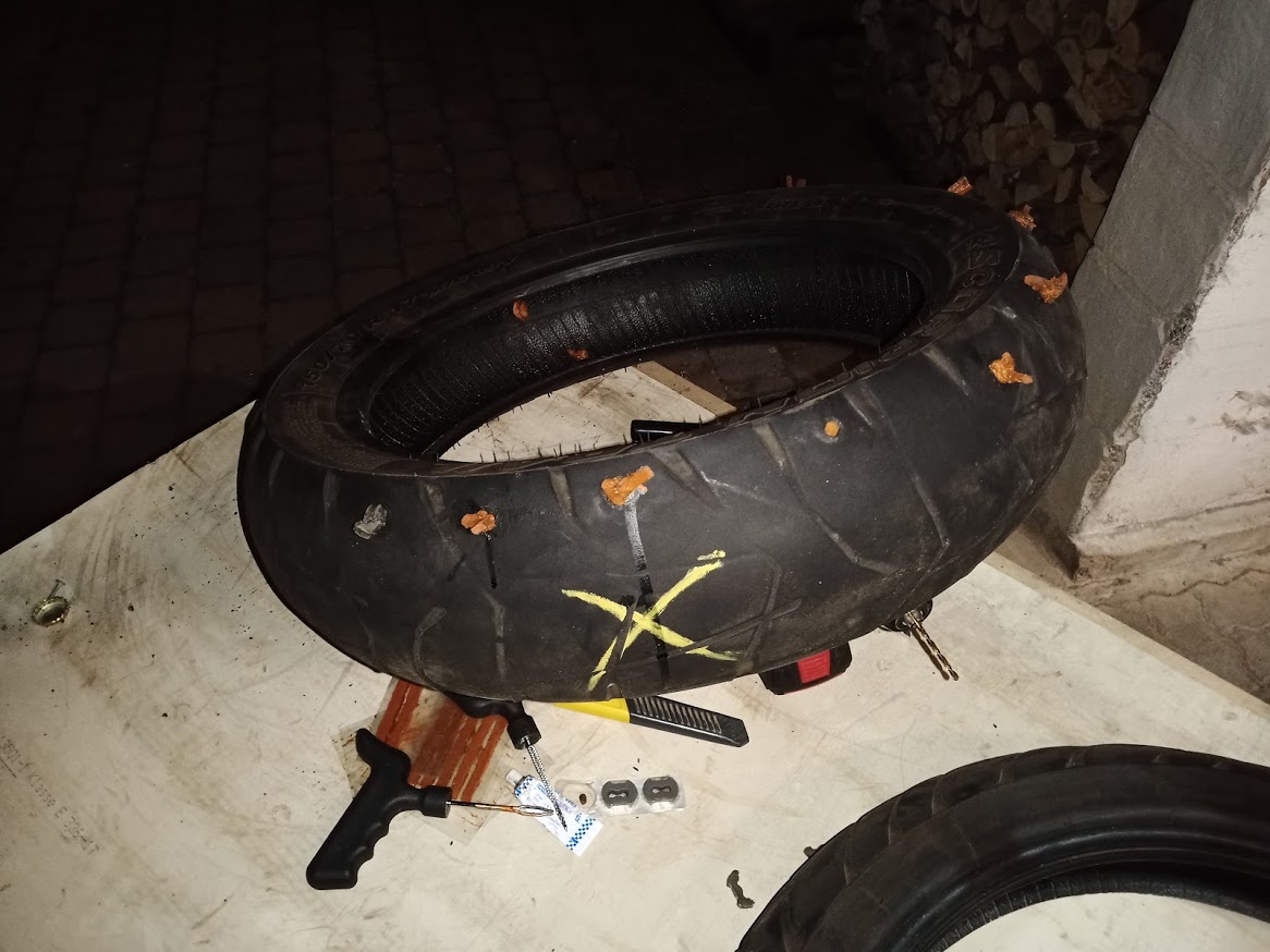

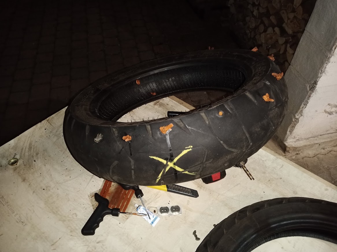

Jep, geht alles, der "Gummikleber" ist kein Kleber sondern eine thixotropierte Vulkanisierlösung. Also was das das Gummi anlöst (quellen) lässt.
Braucht man bei "Würsten" aber nicht mal unbedingt, in der Not trocken rein gewürgte sind nach meiner Erfahrung genau so dicht.
Geht nur deutlich schwerer, am leeren Motorradreifen mit der leichten Ahle vom originalen BMW / TipTop Flickzeug eher gar nicht.
Bei so nem "China Flicksatz" war sogar mal ein mineralisches Fett dabei, ich konnte es nicht glauben, selbst die damit gesetzte "Wurst" war dicht.
Wichtig nur: Durchdrücken, Enden festhalten, Ahle drehen, ein paar Sekunden warten und dann erst raus ziehen. Erst aufpumpen und dann Enden abschneiden, sonst kann es bei reichlich verwendeter Vulkanisierlösung passieren dass der "Stöpsel" rein schlüpft.
Und nein, ich flicke nicht dauernd Mopedreifen sondern meist die Reifen der Zwillingsachshänger, die stellen beim rangieren alles mögliche auf um es sich rein zu ziehen. Sogar ne vorne stumpfe metrische M6 hab ich da schon raus gezogen...

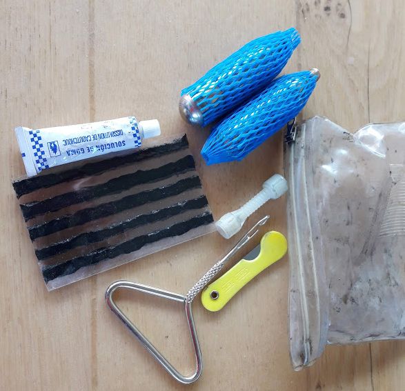

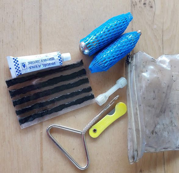

Das ist alles was ich dabei habe:
hat bis jetzt noch immer gereicht.
Das aufreiben mit der Drahtahle ist mühsam, aber was ich alle paar Jahre nur brauche mache ich mir so leicht wie möglich.
2 Kartuschen braucht man auf jeden Fall das
wenn ich mich recht erinnere ca. 1,5 bar
deckt sich mit meinen Erfahrungen.
Vorsicht mit den Kartuschen, die werden eiskalt, das Netz drum rum ist definitiv keine Deko, da frieren sonst die Finger dran!
Edit
Ein mal aufgestochene Tuben gleich ersetzen, bis zum nächsten mal mal ist das Zeug sicher ausgetrocknet...

Mein "Klassiker" sind ganz feine Löcher, vermutlich von Dornen, nur mit Wasser und Seife zu finden. Kann Tage dauern bis der Luftverlust merkbar wird.
Letztes Jahr mit der großen Truppe auf Sardinien hatten wir die ganze Bandbreite:
Ein mehrere Zentimeter langer Schnitt, da war nichts mehr zu retten. Ein Reifen hat an Felgenhorn Luft verloren, der Wulst war beim montieren beschädigt worden, und einen gut zu findenden Metallbolzen in einem Hinterreifen.
Das Problem konnten wir auf der Strecke beheben, später haben wir zuhause dann noch einen feuchtfröhlichen "Reifenflickworkshop" veranstaltet🍻
