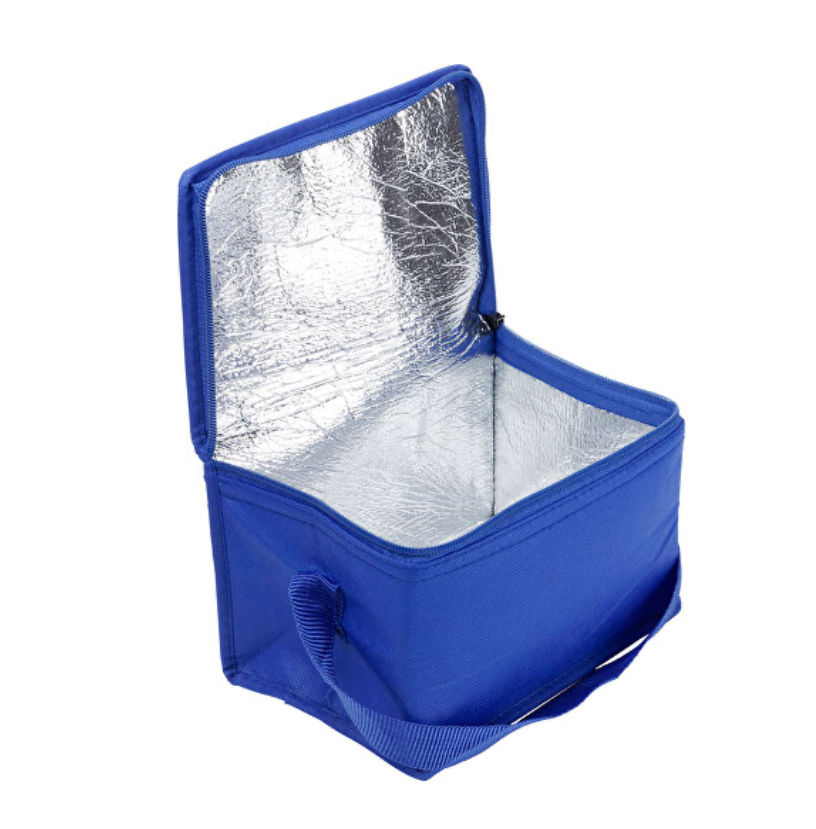

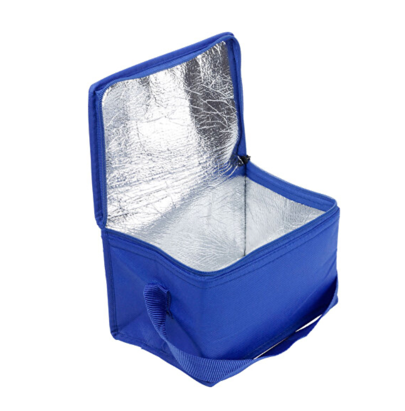

ich hab meistens ne Isolierte Tasche im Topcase für die Getränke, da hab ich den Schlüssel reingelegt, hab das Mopped nicht starten können
sowas meinte ich
