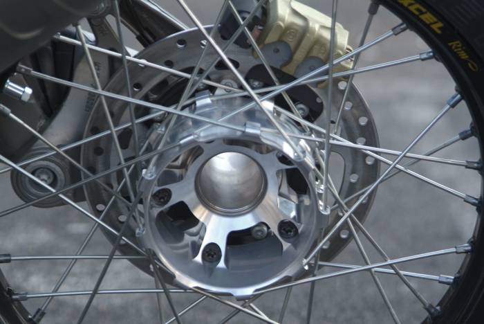

In einer von den neu erschienenen Enduro Zeitungen, wird ein neuer Rädersatz für die HP2 vorgestellt.
Beides Exel Felgen, speziell angefertigte Naben. Sieht auf dem Foto in der Zeitung echt Top aus.
Preis 1900 Euronen und ein paar zerquetschte.......(So ein richtiges Schnäppchen ist das wohl nicht, aber die Qualität scheint High End zu sein....)
Firma: www.mvtrading.com
Auf der Homepage ist allerdings davon noch nix zu sehen.
Gruss, ziro

Gewicht weiß ich nicht, aber ich habe diese mail und das Foto dazu bekommen. Man sieht die Nabe geil aus!!!!!
Gruss, ziro
Anbei Bild von HP2 Rädern, die können Sie über uns für 1700 Euro per
Nachnahme oder über touratech beziehen. Auch Firma
Wunderlich hat auf der Messe Interesse gezeigt.
Mfg
M. Emig
MV-Trading

Hi Ziro,
hoffentlich haben die Jungs das Ding auch auf der MX Piste getestet.Sieht schon sehr filigran aus.
