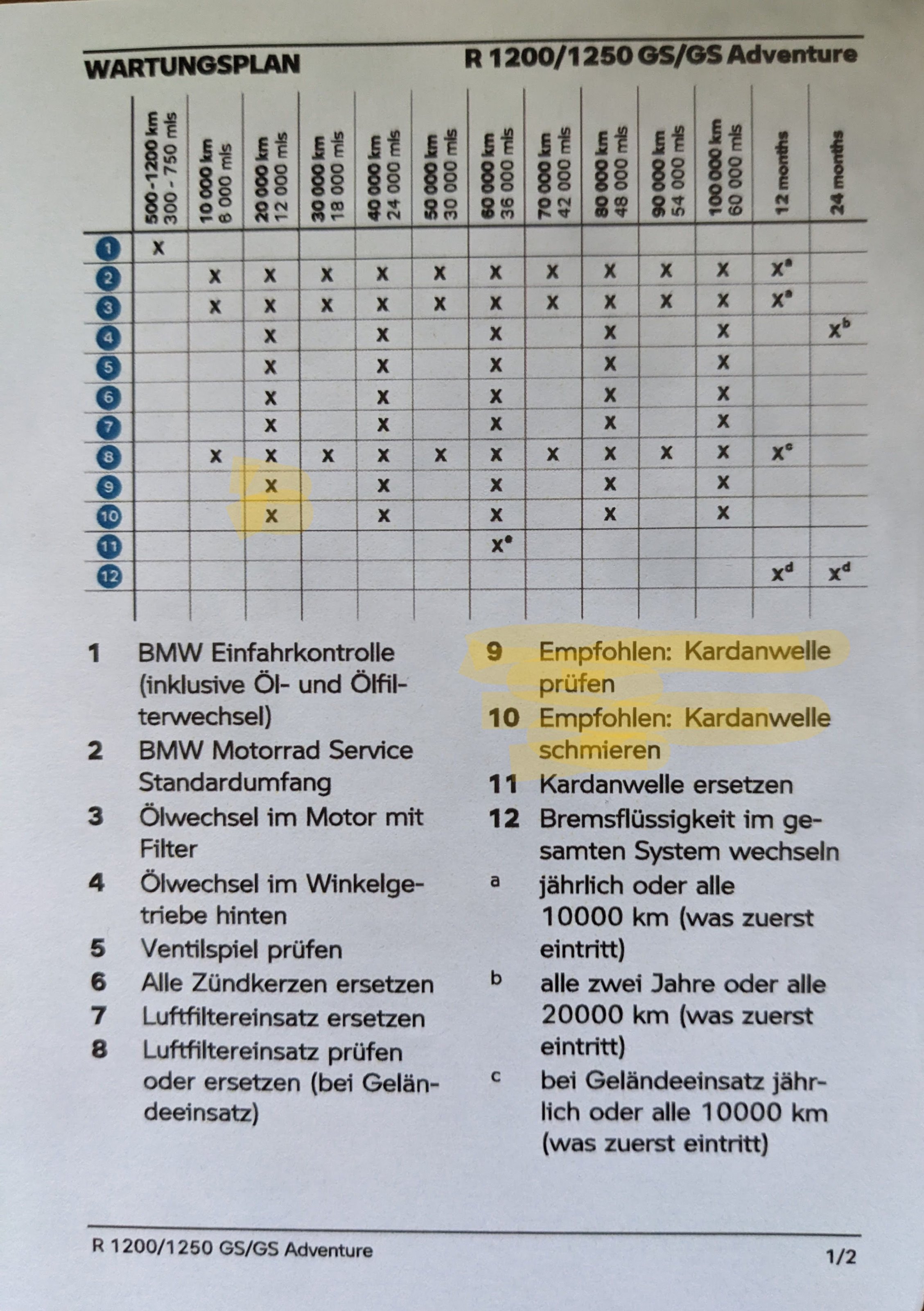

Das Prüfen von der Kardanwelle ist glaube ich kein kleiner Aufwand und wenn sich das Spiel als in der Toleranz befindlich herausstellt, zahl man das Prüfen sicherlich, wenn ich das in Auftrag gebe - außer bei den von BMW vorgesehenen Prüfintervallen alle 60.000 km.
Aber es kann schon damit zu tun haben, mir sagte ja mal ein Meister, dass das auch vom Kardan kommen kann.
Jetzt ist nur die Frage, ist das Prüfen der Kardanwelle schon eine Garantieleistung, die ich verlangen kann, aufgrund meiner Bemängelung wegen KFR, wenn der Meister nach einer Probefahrt sag es sei alles im normalen Bereich???

so weit ich weiß ist das Prüfen und neu Abschmieren alle 20tkm eine KD Leistung. Die Prüfprozedur ist meines Wissens nach keine aufwendige Aktion. Das Fahrzeug kommt mit dem hinteren Rad auf so eine Rolle und hier das Spiel in einem definierten Gang geprüft.
Okay, vielen Dank, hab gerade auf dem neuen Wartungsplan nachgeschaut.
Aber was bedeutet "Empfohlen", darf sich der Mechaniker jetzt aussuchen ob er sich die Arbeit macht?
