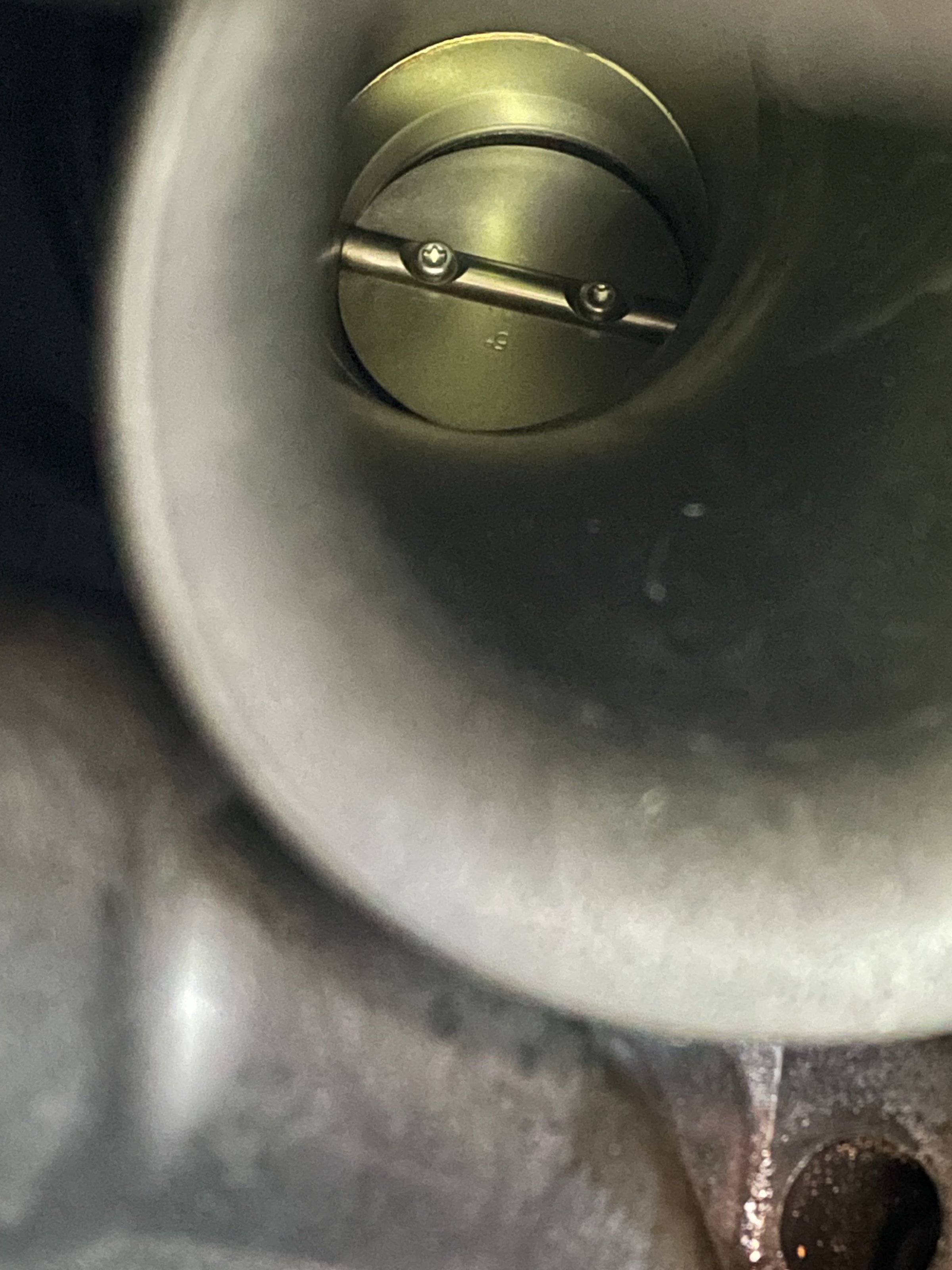

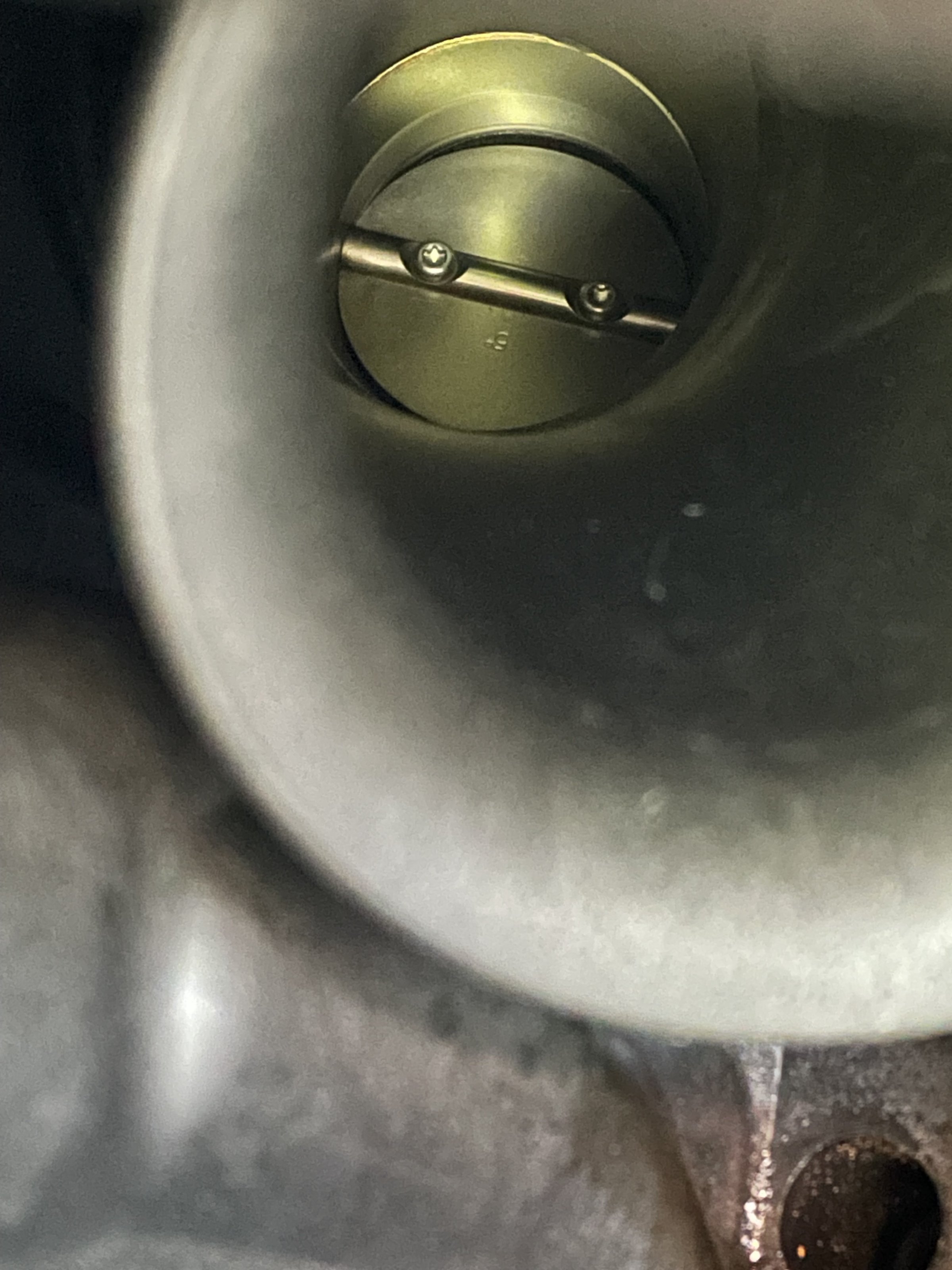

Also so besonders verkokt sehen die nicht aus. Die linke kann ich kaum fotografieren leider.

Frage mich aber gerade woran ich sehe, ob die "sauber laufen".
Sie hakeln nicht wenn ich den Gasgriff betätige und schließen auch sauber bei Zündung aus und gehen ohne Klemmen wieder auf bei Zündung an.

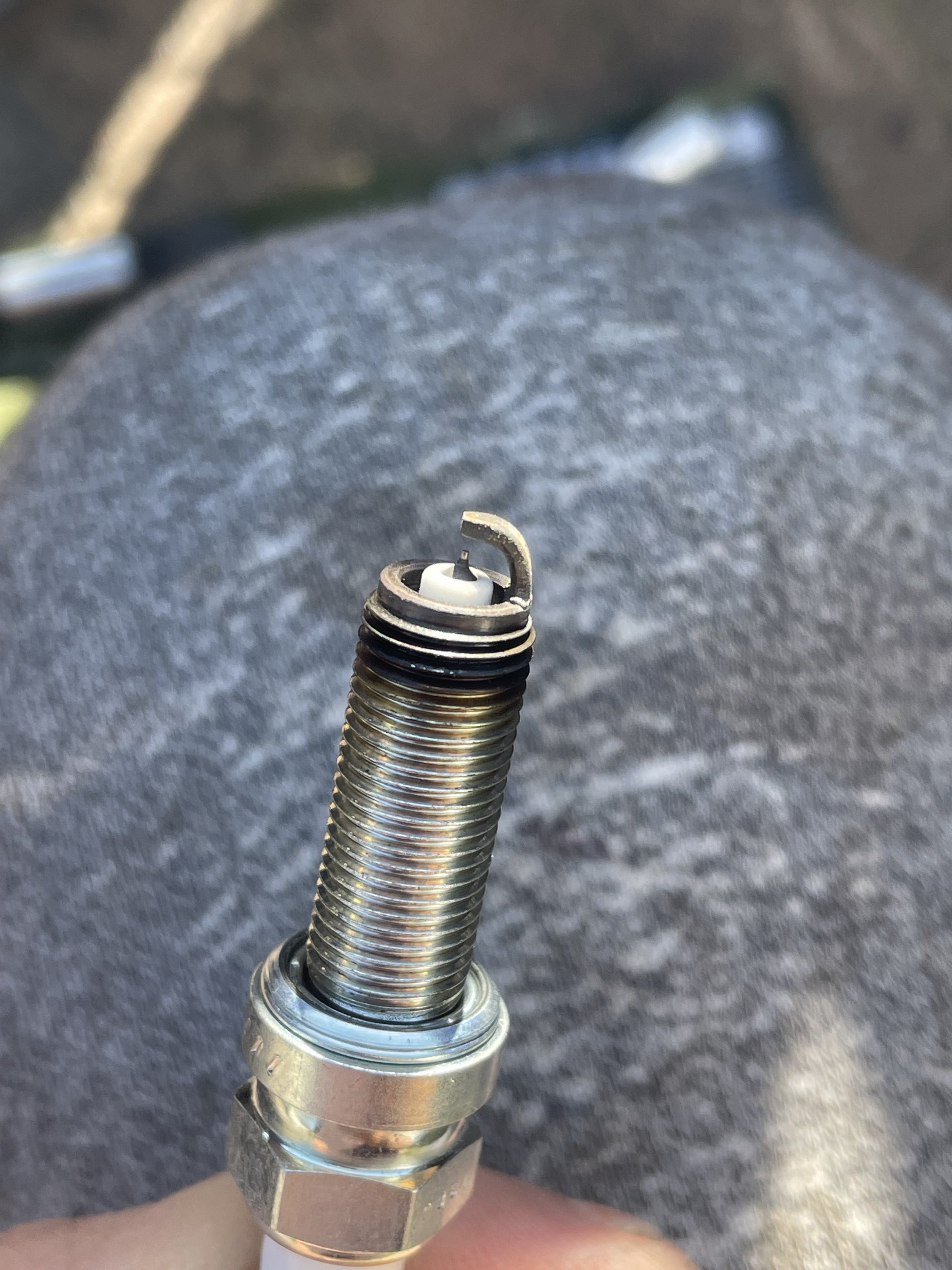

Was sagen die Profis zum Kerzenbild?
Habe zur Sicherheit neue bestellt die heute kommen.
