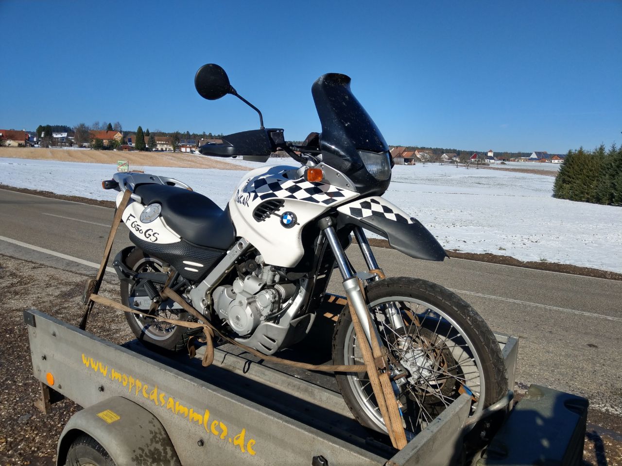

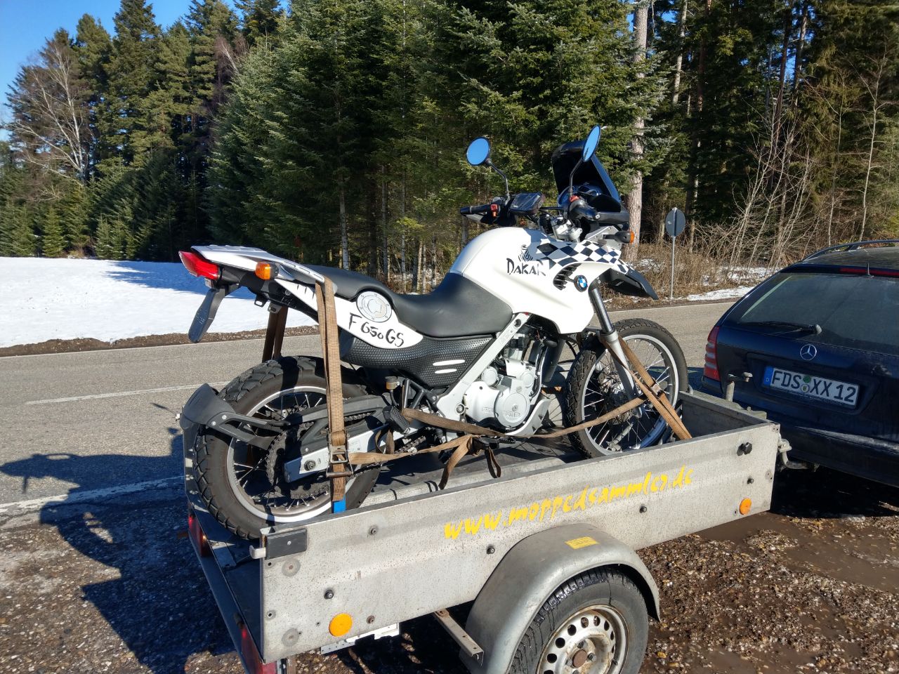

Diese Dakar wurde im Kleinanzeigenmarkt unserer Tageszeitung mit der Bemerkung "Getriebe defekt" für 1100 VB angeboten. Da fackle ich nicht lange. Als ich wegen "VB" nachfragte, (ich handle nie, aber wenn VB in der Anzeige steht, frage ich nach, was man denn so haben will) wollte der Verkäufer noch 800. Auch recht. :o
Die Dakar ist wirklich eine Hübsche, wenn ich die aufgearbeitet habe, steht die da, wie aus dem Laden. Ich habe sie also aufgeladen, heim gebracht, zu den anderen Baustellen bei mir gestellt und bin zwei Tage später erst mal nach Ägypten geflogen, hier wars mir zu kalt.
Da war ein "Sportauspuff" dran, den habe ich dort gelassen und wieder die (beigefügte) Originalanlage montiert. Dann gestern früh zugelassen und erste Probefahrt. Von der habe ich oben berichtet.
