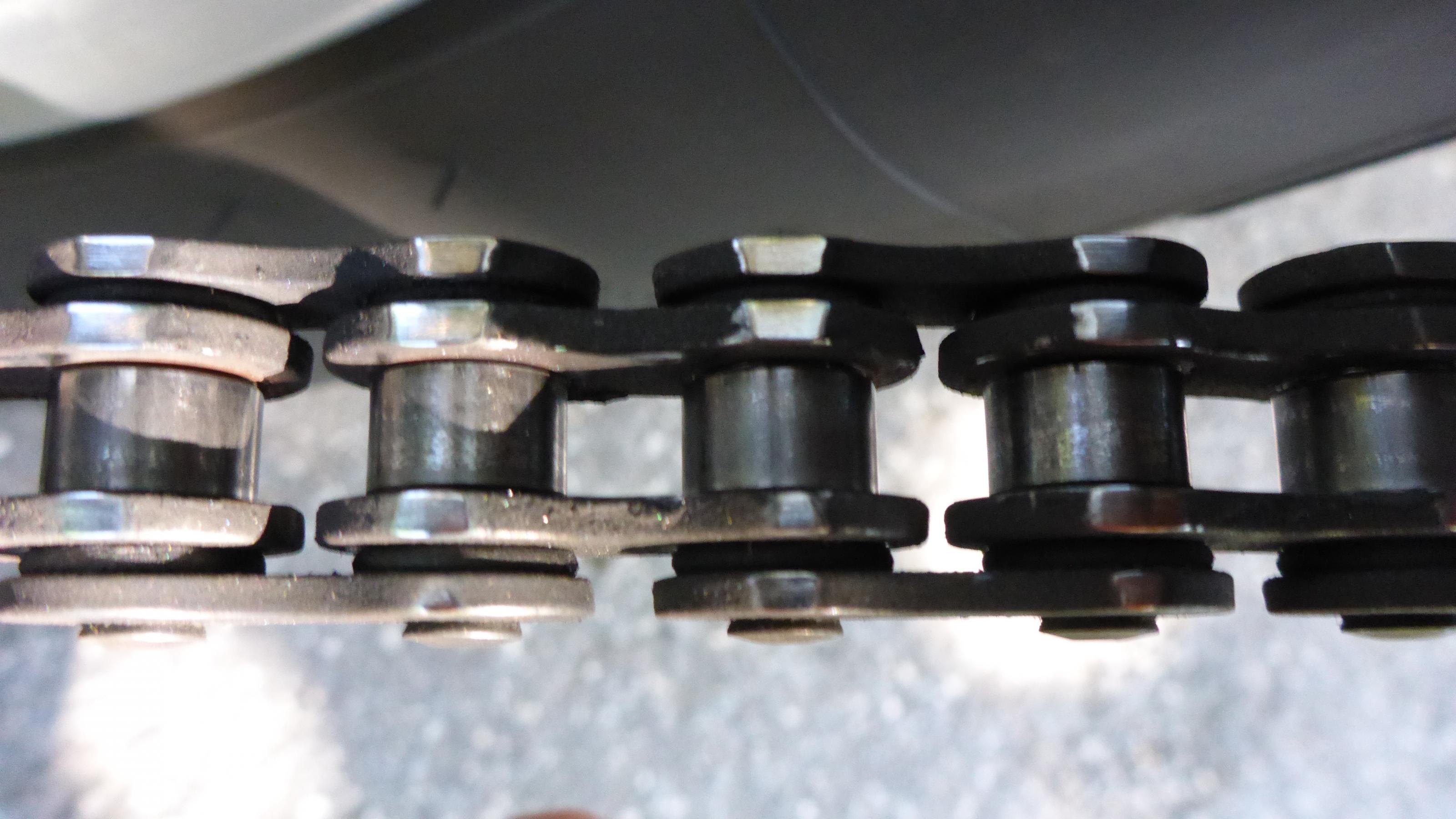

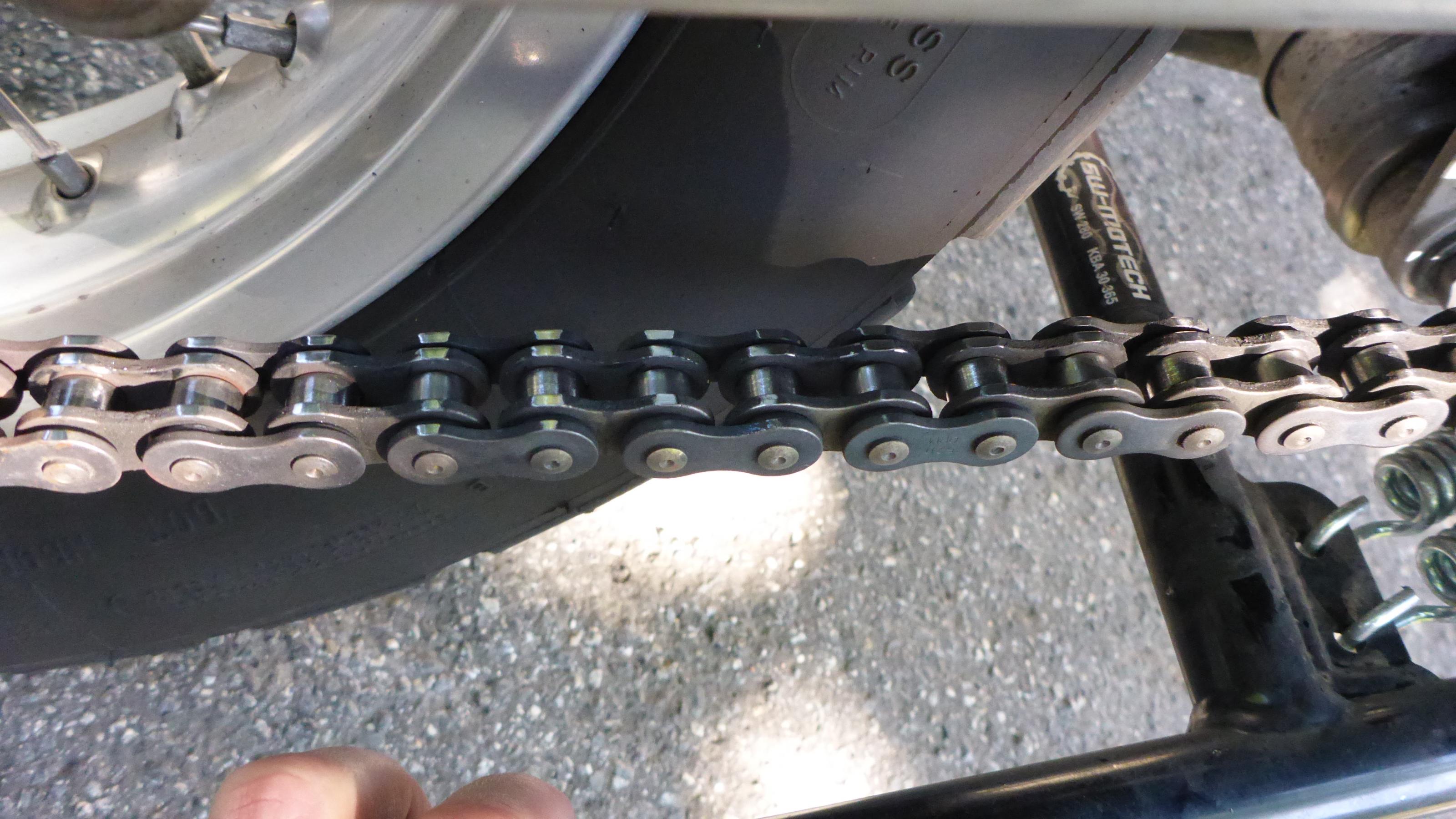

ich habe folgendes Problem mit der Kette meiner Dakar:
Im ersten und zweiten Gang kommt es kurzzeitig dazu das die Kette irgendwo gegen schlägt. Es handelt sich dabei um ein dumpfes und kein metallisches Geräusch.
Ich fahre die Maschine seit einem guten Monat und bin letzte Woche erstmalig mit meiner Freundin gefahren, gegen Ende der Tour ist mir das Geräusch beim bergauf fahren aufgefallen.
Zunächst dachte ich das ich die Federvorspannung nicht richtig eingestellt habe und die Kette durch den Lastwechsel falsch läuft.
Gestern bin ich mit Sozius gefahren und heute allein und hatte dasselbe Problem. Das Federbein war heut auf den ersten Strich nach der mit Std. gekennzeichneten Einstellung eingestellt.
Auf dem Foto seht ihr das es auf der Innenseite der Kette zu Abrieb an den Randbereichen gekommen ist.
An den gummierten Flächen auf der Schwinge konnte ich keinen schwerwiegenden Abrieb entdecken, sodass ich gegenwärtig gar keine Ahnung habe an welcher Stelle die Kette derartig belastet wird. Die Kettenspannung ist im übrigen ok.
Über den ein oder anderen Hinweis zur Problembeseitigung würde ich mich sehr freuen.

Hallo Max
Ich bin viele Jahre die F650GS (ohne Dakar) gefahren und kenne aus der Zeit keine anderen Teile, gegen die die Kette schlägt außer den von Dir schon erwähnten Gleitschienen. Als metallisch würde ich das Geräusch nicht bezeichnen, wenn die Kette dagegen schlägt, was vor allem vorkommt, wenn sie nicht richtig gespannt ist.
Aus dem F650-Forum weiß ich allerdings, dass die nur beim Dakar-Modell vorhandene Spannrolle manchmal Probleme macht, z. B. festgeht. Da solltest Du mal nachschauen.
Auch eine falsch eingestellte Federvorspannung sollte nicht zu Fehlern beim Kettenlauf führen.
Der auf der Schwinge angegebene Kettendurchhang gilt unbelastet (auf dem Hauptständer) und ist belastet im Fahrbetrieb geringer.

die Spannrolle welche schon mal Probleme bereitet, sitzt hinter der rechten Fussraste.
Aber das dadurch solch ein Abrieb an der Kette entsteht kann ich mir nicht vorstellen.
Nimm doch mal vorn die Ritzelabdeckubg ab und leuchte mit einer Taschenlampe am Verlauf der Kette entlang.
Irgendwo muss ja das abgeschabte Gegenstück sein, wo deine Kette anschlägt.

Meint ihr das der Abrieb zum reißen der Kette führen kann, da ja jedes Kettenglied in gewisser Art & Weise beschädigt ist?!
Grüße,
Max

Ich würde mir da jetzt noch keine Sorgen machen.
Es sollte daher schnell geklärt werden was die Ursache ist.
Noch was, nach deinen Bildern sind die Kettenrollen zu trocken. Wieviel Km hat die Kette runter ?

Hallo, Max,
auf den Bildern sieht das evtl. schlimmer aus als es ist. Die Kettenglieder wirken ja regelrecht plattgefräst, ist da wirklich Materialabtrag zu erkennen oder leigt das einfach nur daran, dass die Glieder an den Stellen so glänzen und das täuscht?
Die Kettenrolle der Dakar liegt wie schon beschrieben hinter derrechten Fußraste. Wenn die schleift, sollte der Abrieb aber auf der Kettenaußenseite sein, nicht innen. Das wäre dann schon eher die Schleifplatte auf der Schwinge.
Hast Du denn noch das Original Antriebsritzel von BMW verbaut? Das hat so eine Gummischeibe am Ritzel. Wenn das Ritzel abgenutzt ist, liegt die Kette irgendwann auf dem Gummiring auf und verschleißt diesen. Das könnte meiner Meinung nach auch zu den örtlichen "Glanzstellen" auf der Kette führen. Das kannst Du sehr einfach kontrollieren, wenn Du den Ritzelschutz demontierst und Dir das Ritzel anschaust. Wenn der Gummiring schon Kettenförmige Dellen zwischen den Zähnen des Ritzels hat, hat das Ritzel die beste zeit hinter sich...
Zu den Geräuschen: vielleicht gibt es ein spezielles Problem. Vielleicht scheint es aber auch nur so und Du suchst einen Zusammenhang, wo in Wirklichkeit zwei "Probleme" bestehen.
So oder so, viel Erfolg bei der Suche,
halt uns auf dem Laufenden!

zunächst einmal vielen Dank für eure bisherige Hilfe. Ich war gestern bei BMW und die Jungs haben das Problem sofort erkannt und behoben.
Es lag tatsächlich an der Kettenspannung. Da war ich wohl sehr optimistisch als ich diese für ausreichend befand.
Ich wäre auch beinahe im Boden versunken als der Mechaniker mit der Kette vor mir rum schlackerte ^^.
Somit sind die ersten Erfahrungen zum Thema Motorrad Instandhaltung nach einem Monat gemacht =)
