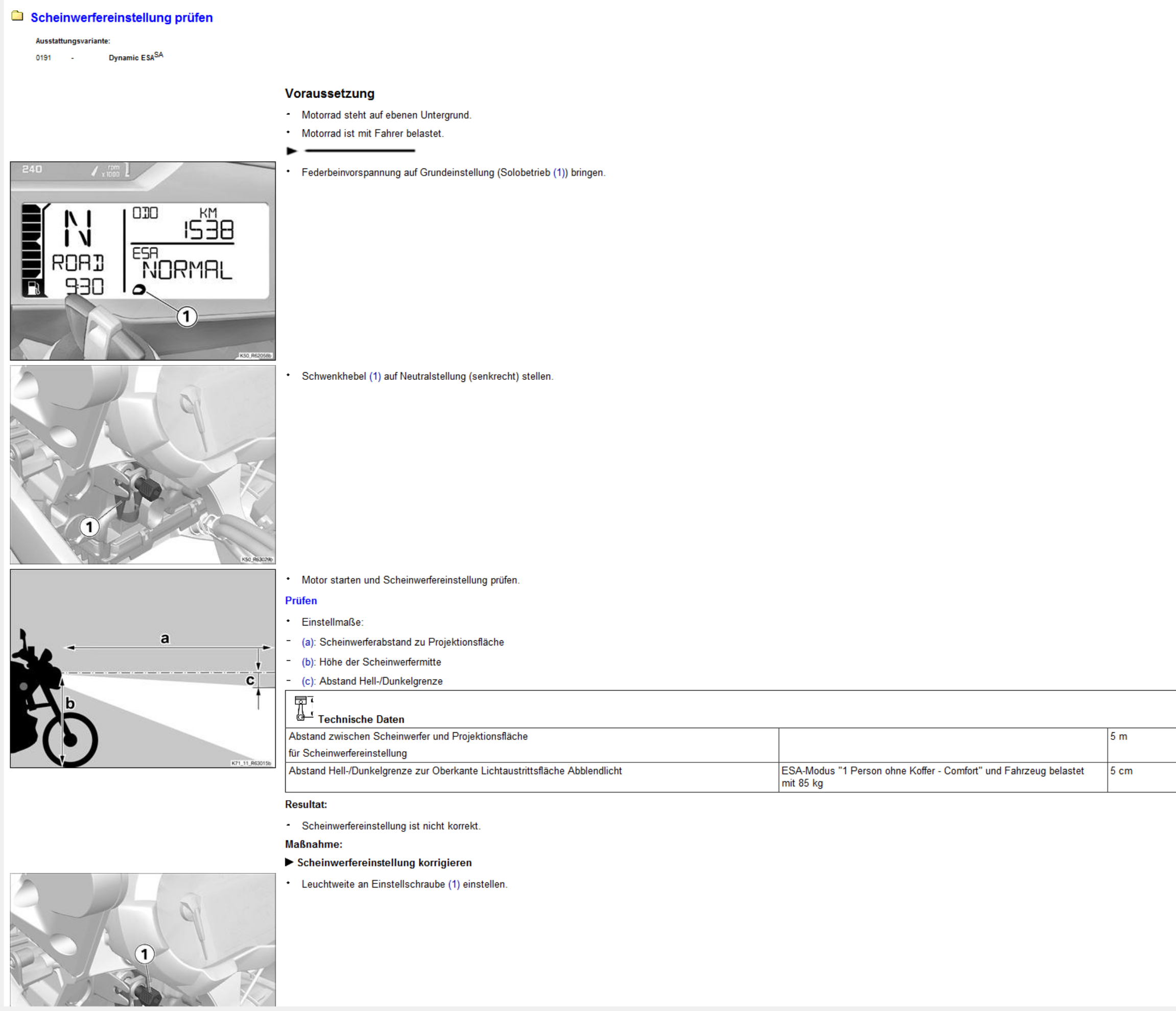

Hello, nachdem mich heute viele Autofahrer aus dem Gegenverkehr auf die Blendwirkung meines Scheinwerfers aufmerksam gemacht haben, möchte ich morgen den Scheinwerfer neu einstellen. Welche Tricks könnt ihr mir geben? Wie gehe ich vor?
Hab schon Anleitung in YT gefunden. Falls es noch spezielle Tipps gibt, bitte darum

Sollte auch bei deinem Mopped funktionieren

...hat es wirklich an der Einstellung gefehlt oder ist die Glühlampe evtl. nicht richtig eingesetzt?
ein guter Indikator für jeden selbst ist z.B. auf komische Reflektionen bei Verkehrszeichen zu achten, da ist dann definitiv was falsch eingestellt.
