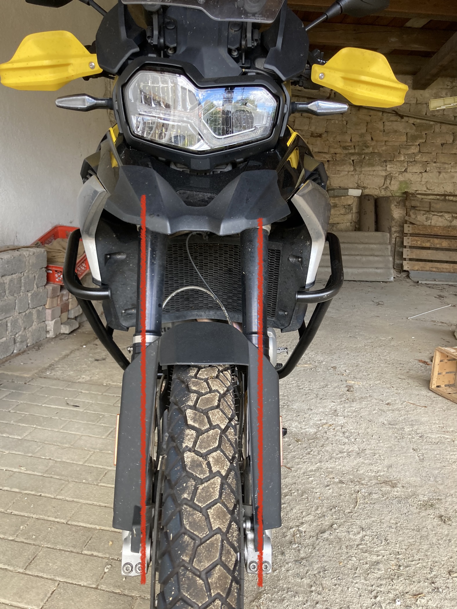

Kannst Du sie nicht in die Federn ziehen und dann jeweils einen Gurt wie im Bild eingezeichnet (rote Linien) spannen?
Wenn man von oben schaut, müsste genug Platz dafür sein.
