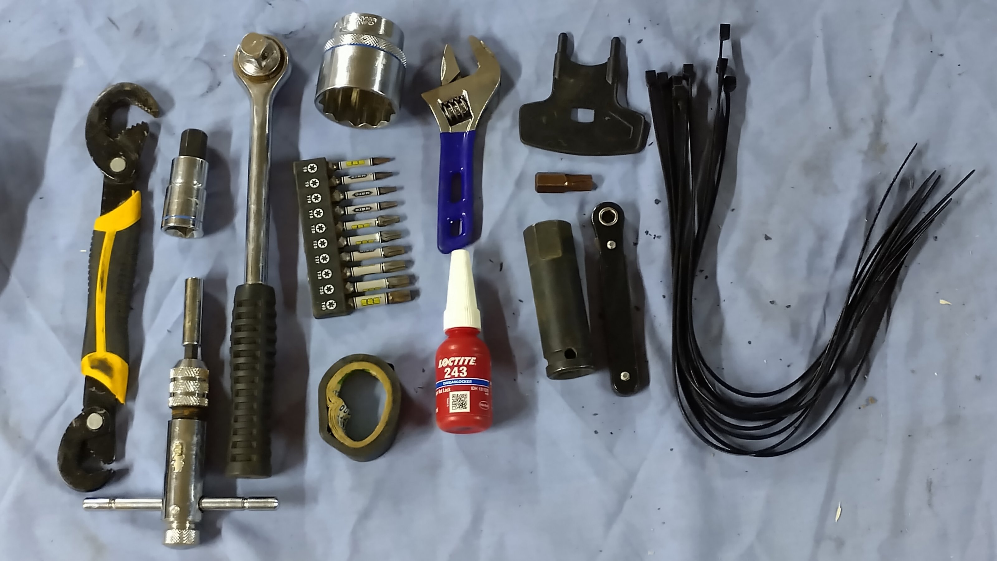

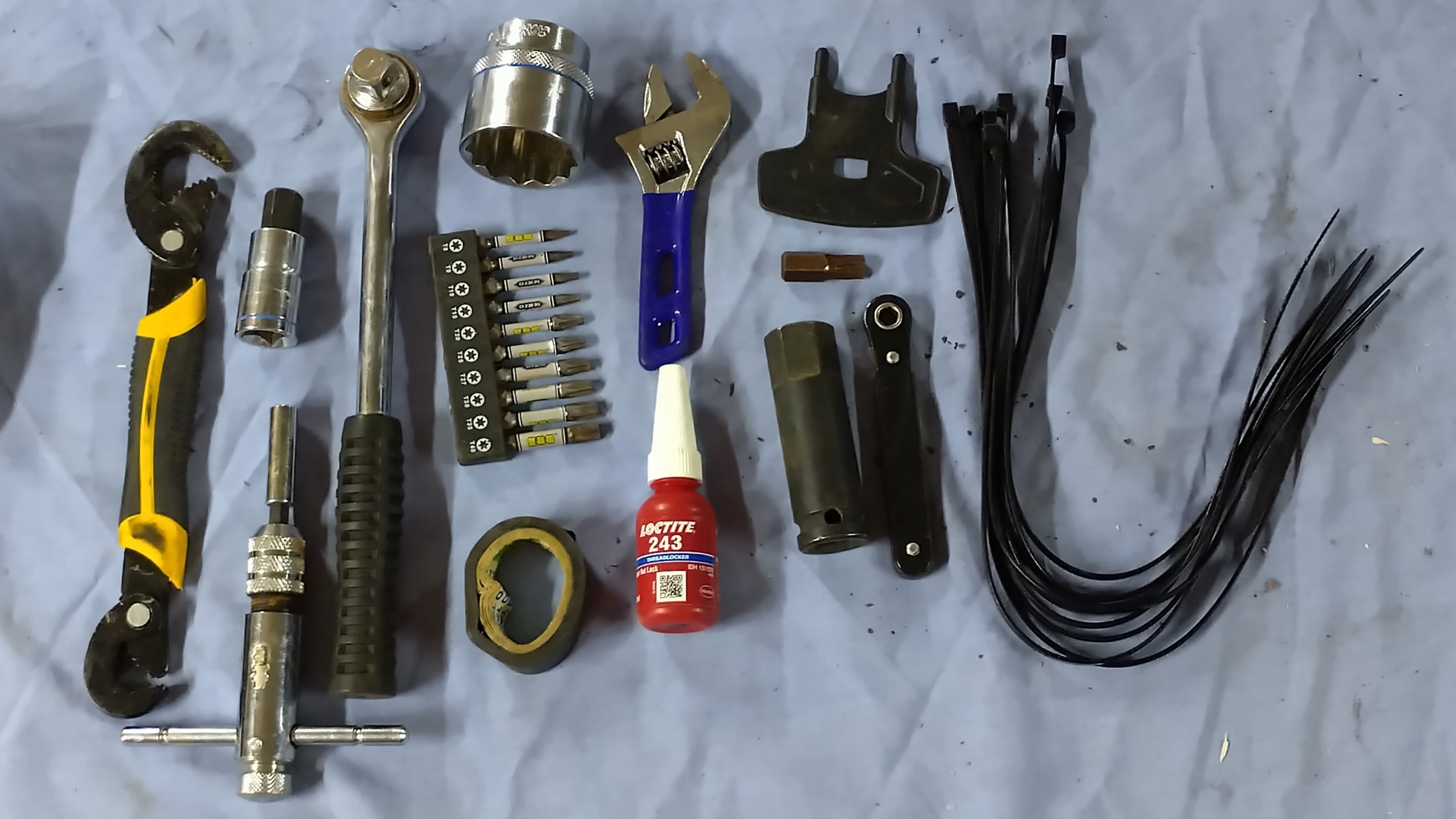

1. Wie @GS-Knecht schon schrieb, die F850GS ist sehr zuverlässig. Brauchst dir da keine Sorgen machen.
2. Schlauch und schlauchlos ist so ein Reizthema. Hier meine Meinung: Schlauchlose Reifen sind eigentlich ziemlich zäh und einfach zu flicken. Klar, wenn es dir den Reifen aufschlitzt hast du ein Problem, aber das kommt schon sehr selten vor. Wenn du nicht gerade mitten durch die Wüste fährst, wo kein Schwein lang kommt, sind schlauchlose Reifen besser. Außerdem bedarf es etwas Übung wenn man im Gelände mal eben einen neuen Schlauch einziehen muss.
3. Ich habe ein Foto meines Werkzeug sets angehängt. Dazu kommt dann noch Minikompressor, Reifenflickset und mein Gerber Multitool.
4. Wenn du Barkbuster oder ähnliches hast, brauchst du keine Ersatzhebel. Selbst der Fußbremshebel kann zurechtgebogen werden.
Bevor du losziehst gehe sicher, dass Öl, Kühlmittel, Kette, Reifen, Bremsen und Gabeldichtungen im guten Zustand sind.
Und falls du wirklich tief in die Pampa fährst, dann ist ein Mini Satelliten Kommunikationsgerät nicht schlecht. Ist aber schon etwas extrem. (https://www.garmin.com/en-AU/p/765374/)
