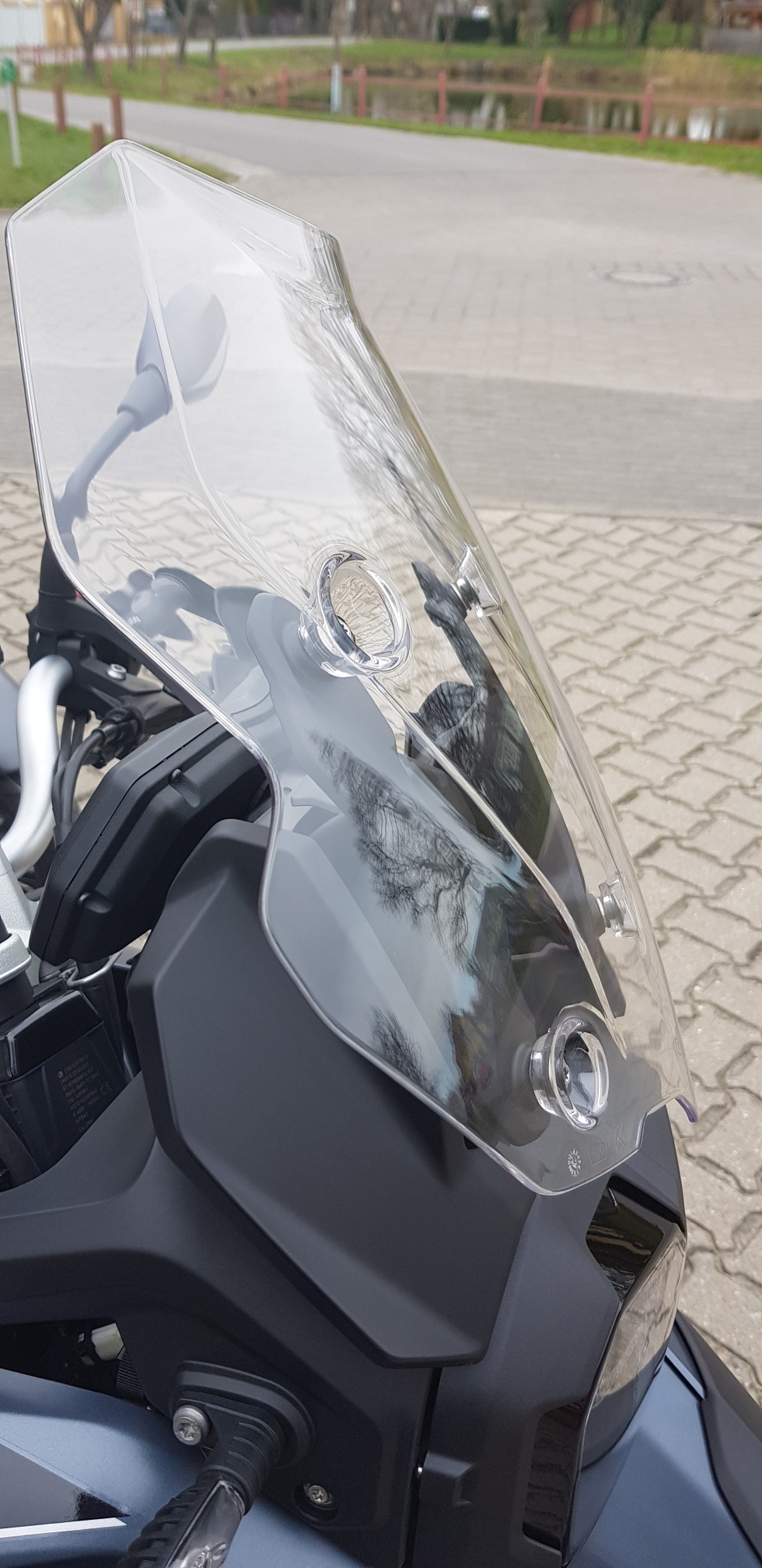

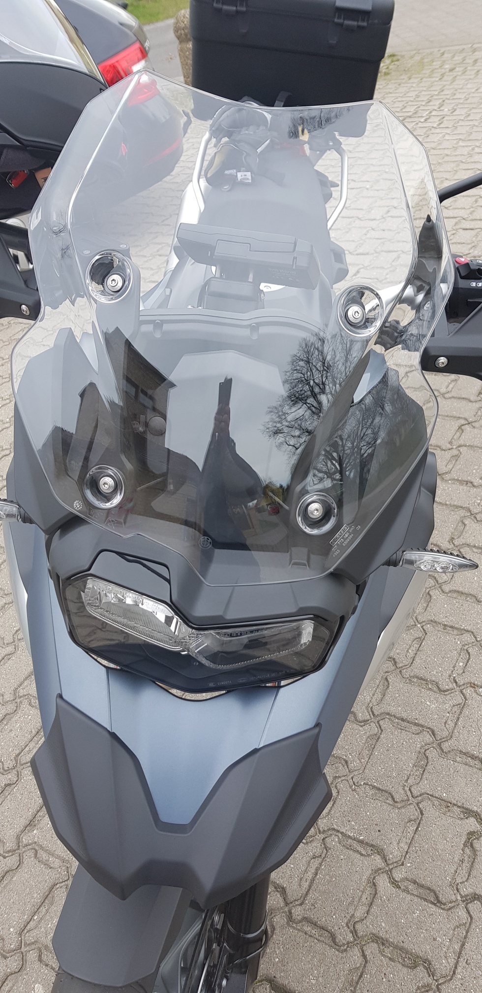

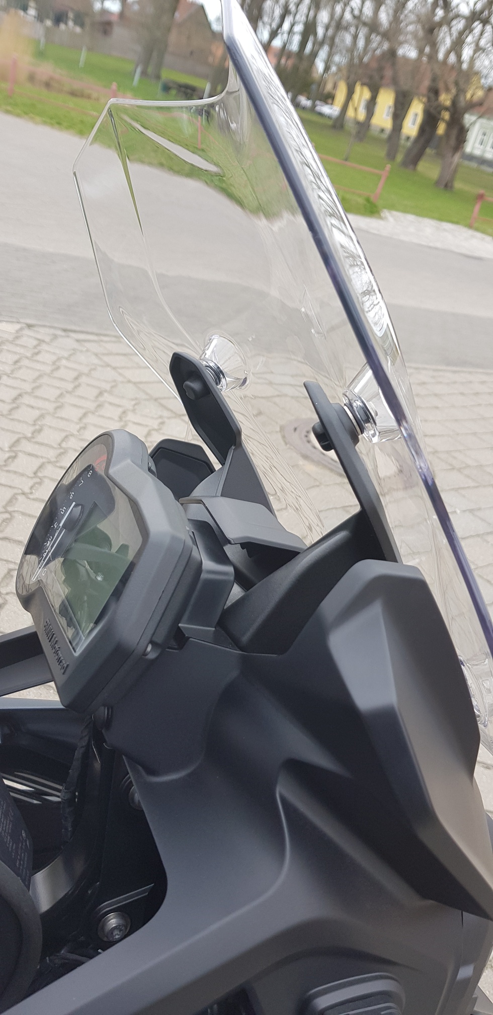

Hallo, also ich habe das Windschild von der 850er Adventure an meiner neuen 750er verbaut. Lediglich mussten die kurzen Halter gegen die langen ausgetauscht werden.
Auch der verstellbare Windschildhalter passt wohl, allerdings schlägt da alleine der Halter mit 260 Euro zu. Das habe ich dann erstmal gelassen und denke, dass das Windschild erstmal so getestet wird.

also passt das Adventure Schild mit der Halterung der normalen F850? Laut Niederlassung benötige ich zwingend den verstellbaren Halter?
hast du ein Bild wie es montiert aussieht?

Ja. Du brauchst die Halter von der 850er . Kostenpunkt um die 35 Euro. Dann kannst du auch das Windschild von der 850er Adventure anbringen. Hab gerade Bilder gemacht. Blicke noch nicht durch, wie ich die hier hochladen kann. Bin gerade mit dem Smartphone online.

So hier mal die Bilder. Heute habe ich das Windschild mal ein wenig auf der Landstraße getestet. Bei meiner Größe (173cm) fand ich das ganz gut. Ein längerer Test folgt, wenn wir mal über 15 Grad haben. :zwinkern:Ach so, die seitlichen Flaps/Windabweiser von der Adventure haben mir nicht gefallen, deswegen habe ich diese auch nicht mit dran. Möglich soll es wohl sein, das kann ich aber nicht bestätigen

Sieht gar nicht so schlecht aus. Muss ich auch machen. :) Danke für die Bilder
