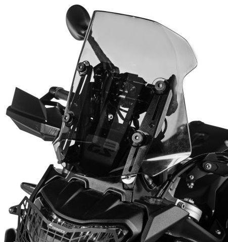

ich bin 1,98 und will mir eine F900GS zulegen. Aber sehr wichtig ist der Windschutz. Bin eine 1200GS Adv gewohnt. Das was ich so lese und was auch am besten aussieht ist die hohe Scheibe von BMW. Hat jemand schon mal die Windschildverstellung für BMW F900GS | Touratech GmbH: Onlineshop für Motorradzubehör verbaut? Gibt es Fahrer mit fast 2m? Danke

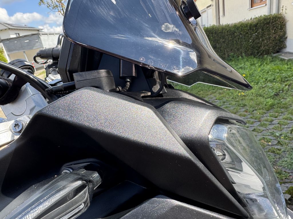

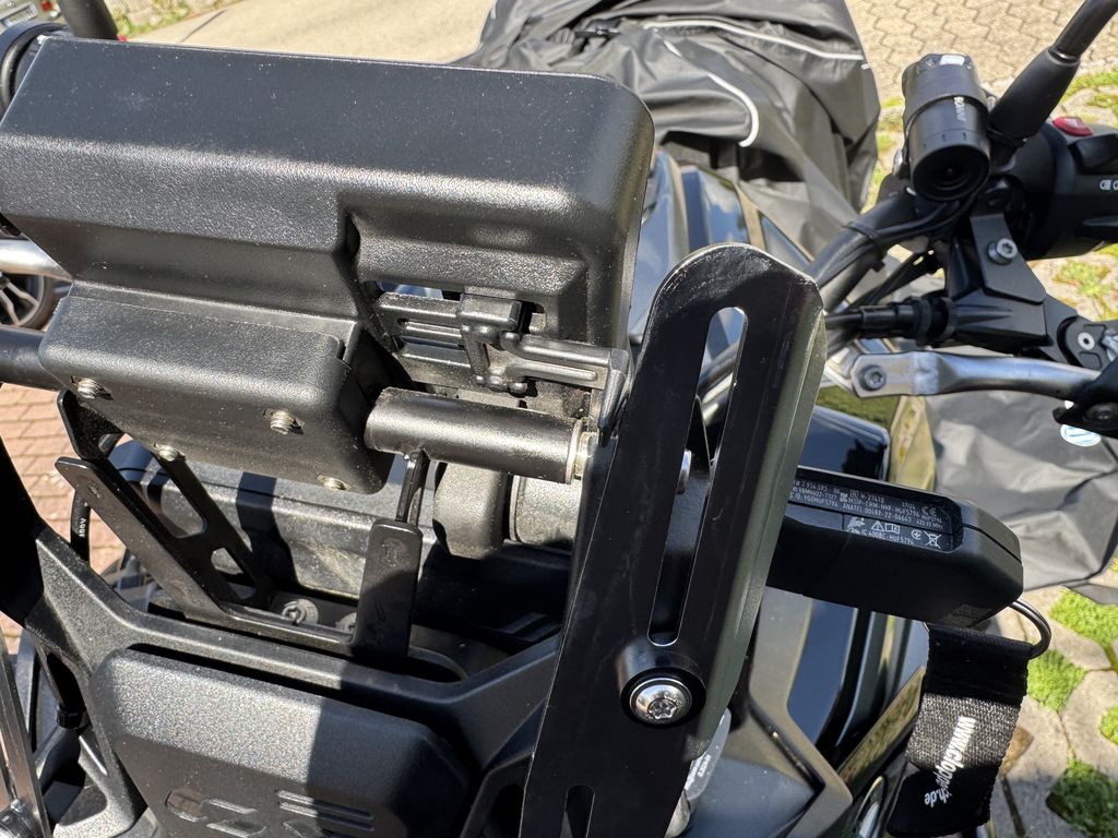

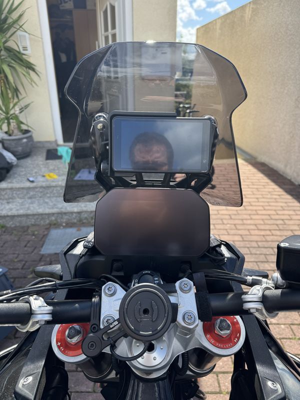

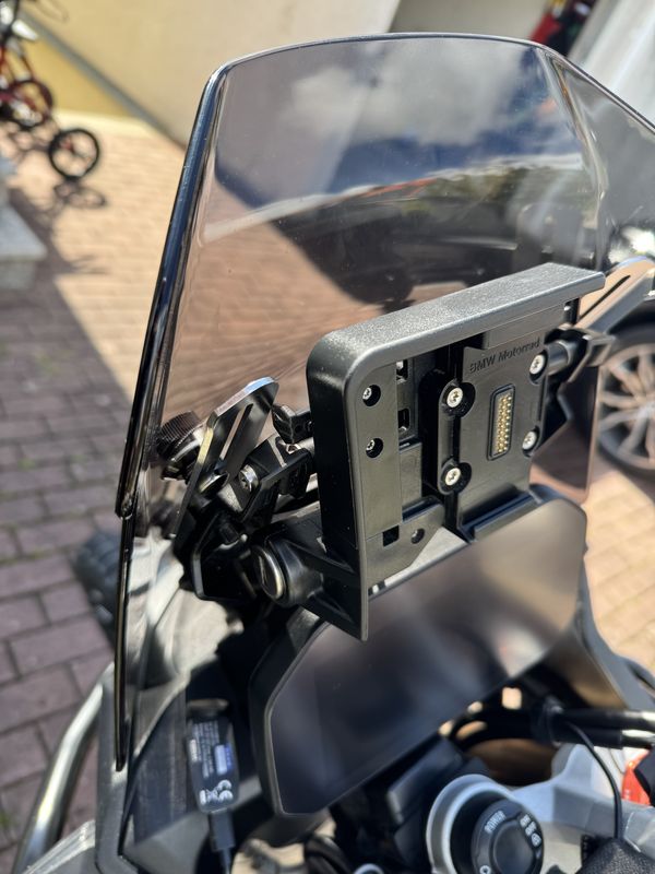

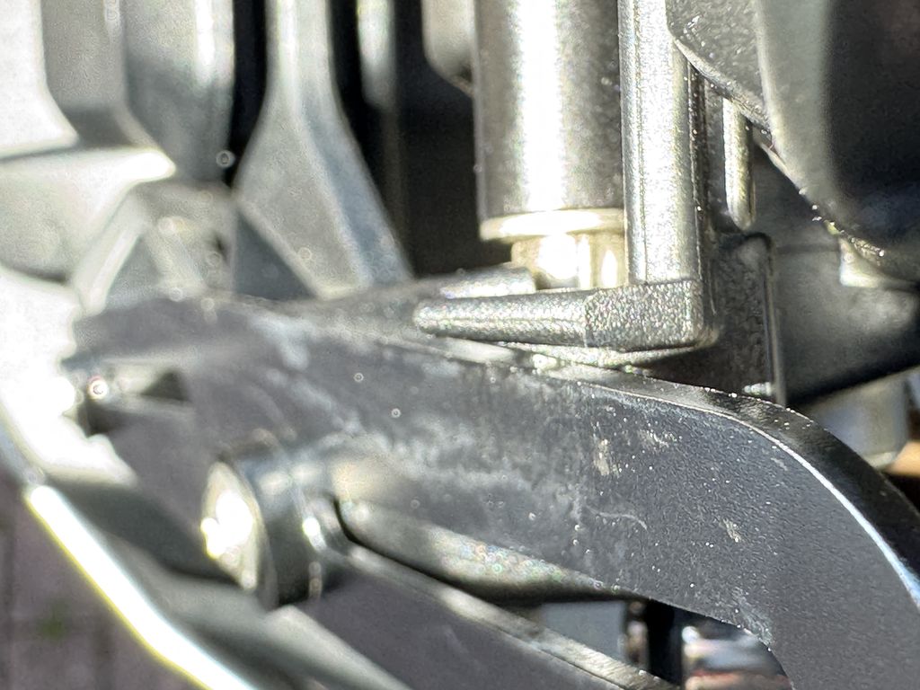

Hallo Sandkasten,
ich habe sie getestet. Sie ging wieder zurück aus mehreren Gründen:
1. Durch das hochschieben wurden die Wirbel noch schlimmer
2. Hat sich nicht gut mit dem Schieber der Navi-Halterung vertragen
3. Hochgeschoben sind die Stromanschlüsse dem Regen voll exponiert
Viele Grüße
Rüdiger
