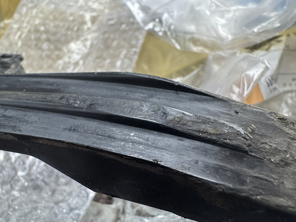

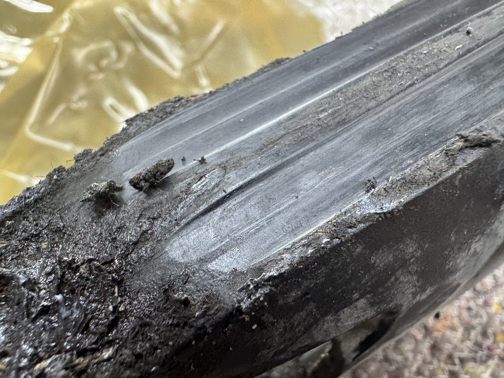

Mein Kettenschleifschutz war nach 20.000 km fertig.
