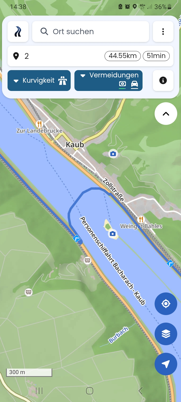

Hallo zusammen,
ich habe mir heute ein Testabo für Kurviger geholt, also bin absoluter Neuling.
Ich schaffe es nicht, kurviger dazu zubringen eine Fähre über den Rhein zu nehmen. Er will immer 50 km Umweg über die nächste Brücke nehmen.
Natürlich habe ich die Option "Keine Fähre" deaktiviert, und habe 2 Anfahrpunkte direkt an die Anlege und Ablegestelle gesetzt. Aber Fähre nimmt er nicht.......

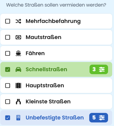

Bist Du sicher, dass Du Fähren bei den Vermeidungen NICHT angehakt hast?
Bei mir sieht das als Beispiel mal so aus und funzt:

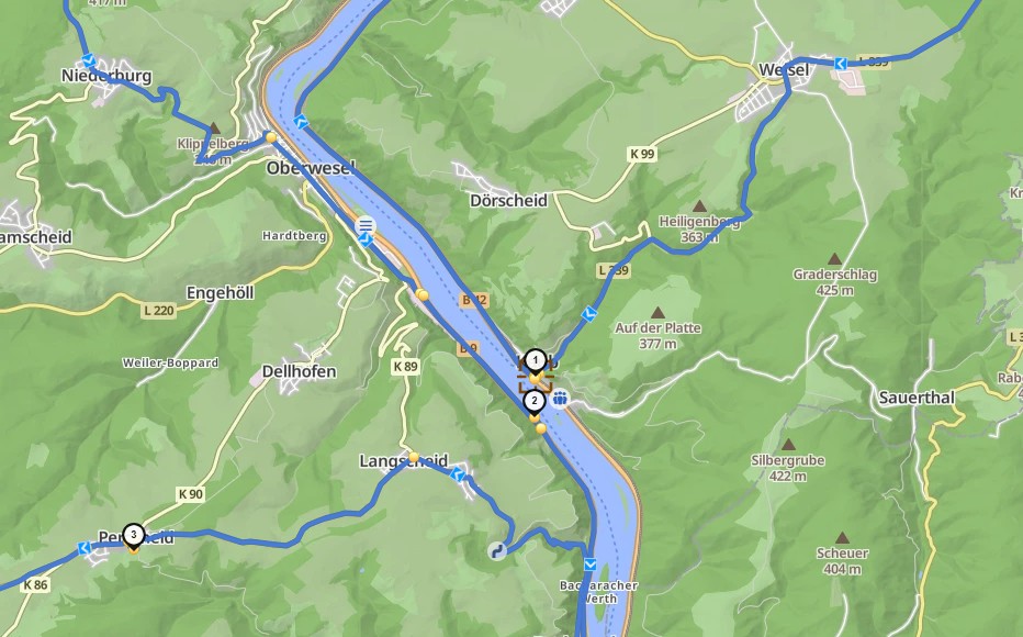

Hier mal meine ganze Route mit Start und Ziel:
Aus Deinem Screenshot geht nicht hervor, won wo nach wo Du willst, das sieht nach Rundtour aus oder so...
Probier das doch nochmal, indem Du die beiden Fähranleger direkt miteinander verbindest (oder zoome mal raus, dass ich den gründen und roten Böppel auch sehen kann :-) )

Bei den Vermeidungen vielleicht "Fähre" eingeschaltet?

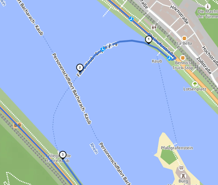

Wenn du wirklich übers Wasser willst, dann setze statt deinen Punkten 1 und 2 einen genau auf die gestrichelte Linie im Wasser. Am besten in die Mitte zwischen den Ufern.
Das ist die Fährverbindung. Musst halt reinzoomen.

Also Fähre vermeiden ist ganz sicher nicht aktiviert.

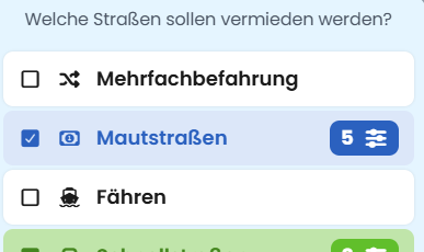

Und ich habe Mautstrassen deaktiviert......
Ansonsten ist es eine Strecke von Idstein nach Cochem und kurvige will den riesigen Umwege / Schlenker über die Brücke bei Koblenz machen.

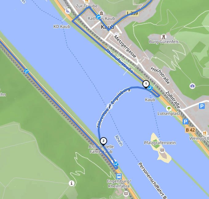

Die Mautstrasse ist Schuld - da hilft auch kein Shaping-Point im Wasser:
Jetzt muss ich nur noch verstehen, wie kurviger die halbe Strecke mit der Fähre ohne Ticket schaffen will :-)
Wird man da dann über Bord geschmissen? ;-)
(Mit Mautstrassen okay: wie im vorherigen Beitrag,
Mautstrassen vermeiden: Badehose mitnehmen)

Das die Mautstrasse das Problem sein könnte, fiel mir erst vorhin ein....

Ich hab Mautstrassen immer an, macht's manchmal leichter ;-)
Deswegen hat das beim ersten Test auch gleich funktioniert und ich mich gewundert...

Bei Mautstraßen vermeiden mit Schieberegler auf 4 Fährt kurviger mit dem Schiff.
Schieberegler auf 5 bleibt kurviger auf der Straße.
Bei solchen "Problemen" kannst du kurviger mit einer Luftlinie zwischen zwei Wegpunkten auf dem Fähranleger zu der Route überreden.
Ist aber in diesem Fall nicht nötig!
