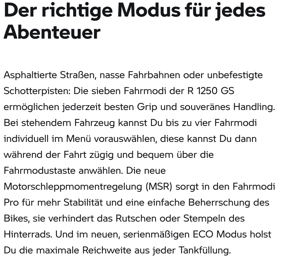

John_Stiles
John_Stiles
23.02.2024
2.262
Du hast angeblich eine 21er 1250 (neben deinen Sportwagen).
Seit MJ 2021 (also August 2020) ist Eco serienmäßig.
Danke für die Erklärung. Kann sein, dass ich den weggeixt habe. Habe aktuell nur Road, Dynamic und Enduro zur Wahl. Ich kann mich dran erinnern, dass man nicht alle Modi gleichzeitig auf die Modetaste legen kann und dass ich da welche deaktiviert habe.
