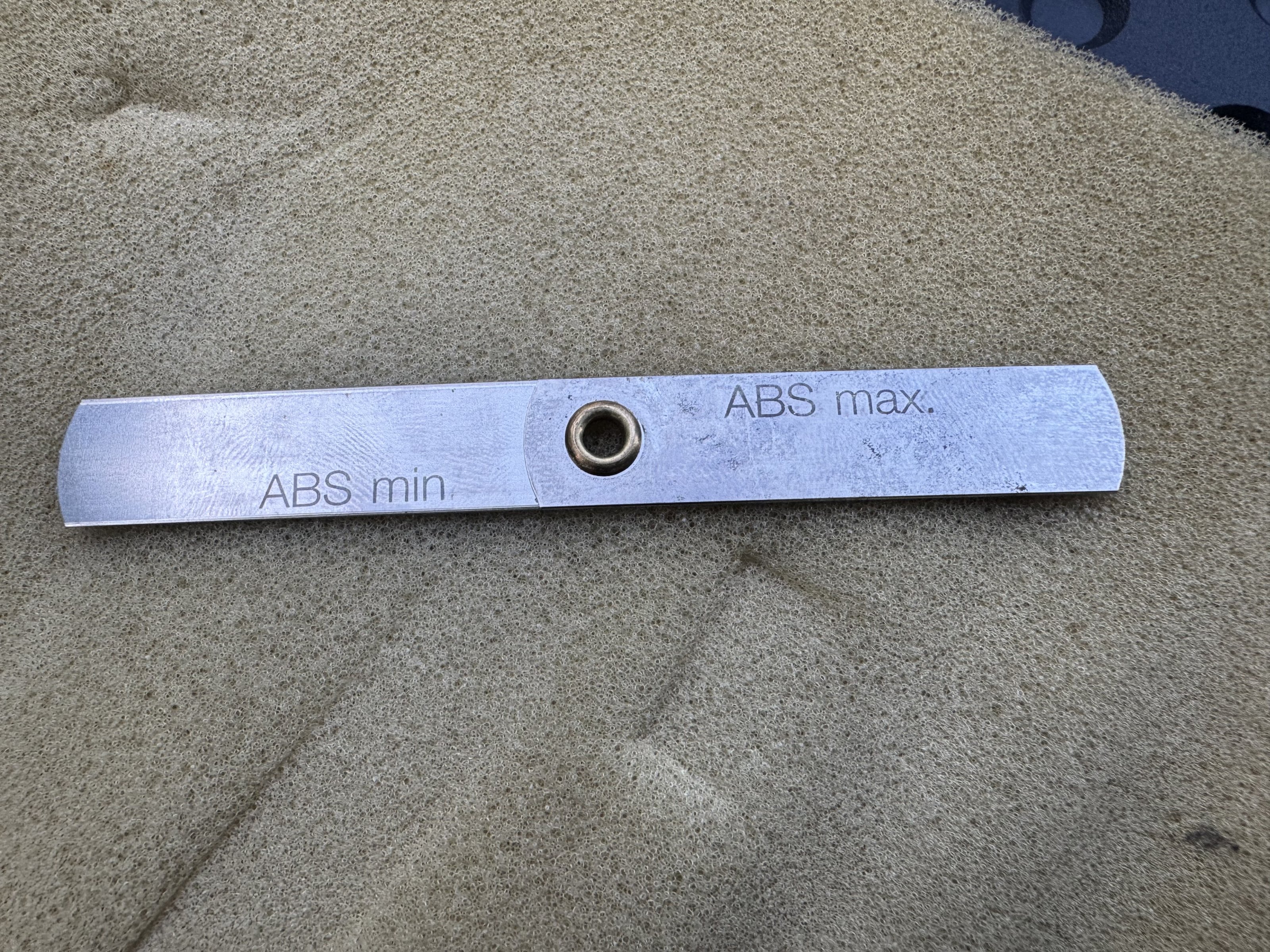

Hallo allerseits,
ich hatte vorher den Werkzeugsatz meiner BMW durchgeschaut und dabei dieses Ding gefunden, ich schätze es sind fühlerlehren.
Aber was genau bedeutet ABS min/ABS max?
Was kann ich hier an meinem Brems(ABS)-System messen/bzw. prüfen?
Danke und VG

Vermutlich der minimale und maximale Abstand des ABS-Sensors vom Geberrad. Bin erstaunt, dass so eine Fühllehre im Werkzeugsatz war.

Kann man den Abstand des Sensors zum "Chopperrad" überhaupt justieren? Bei der 1250er habe ich da niGS gefunden.

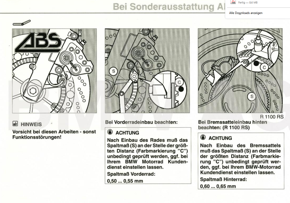

Richtig, das gibt's nur bei ABS2.
Alle R1100 und die R1150GS hatten das ABS bis längstens MJ2002.

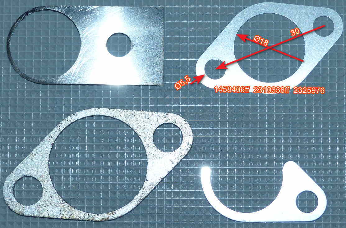

Und so sehen die Distanzbleche für die verschiedenen ABS-Sensoren aus.
Wed
