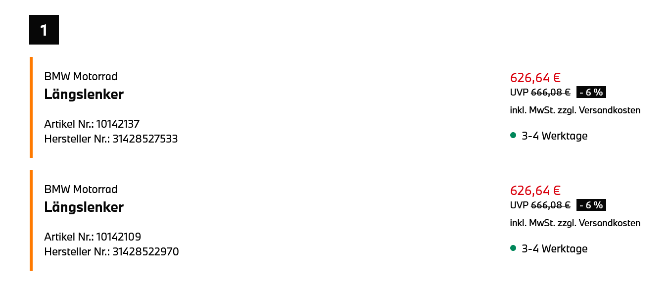

Die Sportfederung kam ab Werk mit anderem Längslenker um AFAIK die Geometrie anzupassen (die 137 am Ende müsste zur Sportfederung gehören)

Naja, wenn die 12,5er günstig ist dann kaufe ich doch einfach ein passendes Fahrwerk zu - gibt ja Standard und +XX mm, im Zweifel noch den Längslenker.
Oder Gebrauchtteile von einem der üblichen Verdächtigen, oder Du findest jemand der die Adv tiefer haben will.
Anders hast Du die Arbeit an zwei Mopeds und 2x das Risiko das irgendwas nicht hinhaut - zumindest das FW muss verm anschliesend kallibriert werden.
Die Artikel# der Federbeine hat sich AFAIK nicht geändert also sollte es prinzipiell machbar sein - ich würde es anhand der Baujahre über Teilekatalog verifizieren.
