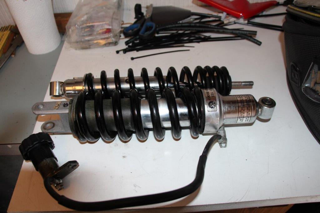

Moin.
Öhlins und Konsorten sind mir zu teuer für meine über 100TKm gelaufene 94er 1100er.
An ein 1150er Adventure Fahrwerk käme ich zu akzeptablen Konditionen .
Lässt sich das 1:1 umbauen ?
Hat das schon jemand gemacht?
Die SuFu ergab leider keine Informationen dazu.
Danke für euren Input!

Hi
Auch wenn die Schwinge passen würde, würde die Kardanwelle gekillt, weil sie den höheren Knickwinkel nicht verträgt.-

Vorne das 12er von ebay rein, hinten überholen lassen. Dann solltest du mit insgesamt 500-max.600.- dabei sein.
Und es fährt sich dann wie neu 😉

Ob ein Federbein mit Bj. 2004-06 heute wohl noch ein guter Tipp ist?
Federbeine sind nun mal Verschleißteile.
Und ein gutes, individuell angepaßtes Fahrwerk ist das beste "Tuning", das man dem Moped und sich gönnen kann.
Die Federbeine aus dem Zubehör (Ö, W, WP...) lassen sich allesamt revidieren und in Neuzustand versetzen. Die originalen Showas nur bedingt, die vorderen gar nicht.
Evtl. kann man hier mal einen guten Gebrauchtkauf landen, aufarbeiten lassen und genießen.

Hi
Das von mir verlinkte FB Bj. 04-06 ist von WP >kann überholt werden ; Bj. 07-? von Showa nicht . m.W. :)

Wenn ich es richtig verstanden habe hat der TE ja die Frage ob ein 1150 GS Federbein in seine 1100 GS passt...
Und das wurde ja bereits verneint...
Also muss Er für eine Alternative besorgt sein..
Die Frage wäre noch ob seine jetztigen Federbeine völlig am Arsch sind oder evtl. im Rahmen des möglichen, das hintere überarbeitet werden könnte.
Das vordere ist ein anderes Problem, da nicht reparierbar...( siehe Vorschlag Edelweiss)
Ich habe den Eingangs Thread so verstanden, das Er mit möglichst wenig Aufwand die 1100GS wieder auf die Strasse bringen will...
Aber vielleicht hab ich das falsch interpretiert...
Wenn es darum geht das Fahrwerk zu verbessern dann führt kein Weg an den renomierten Federbeinherstellern vorbei... ( auch bei einem Gebrauchtkauf würde ich einen Service und evtl. eine andere Feder, der Federbeine einkalqulieren).
