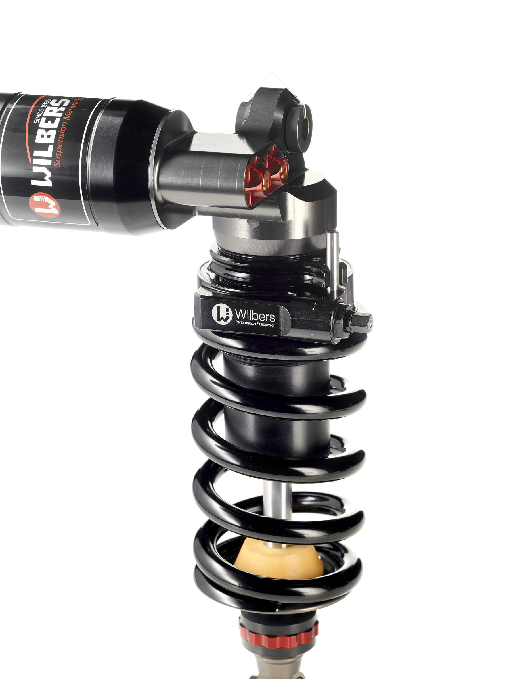

Wilbers hat das Angebot gemacht, den Stoßdämpfer von Typ 640 auf Typ 641 mit X-PA (was auch immer das ist, ich konnte keine Informationen im Internet dazu finden) umzubauen, wobei ich zusätzliche Kosten übernehmen müsste. Wilbers hat eingeräumt, dass der 640 nicht für solche Touren wie die meinige geeignet ist.
Nun muss ich überlegen, was ich mache: Nach meinen schlechten Service-Erfahrungen mit Wilbers auf einen anderen Hersteller umsteigen oder den Umbau auf Typ 641 vornehmen lassen.
Der Wilbers hat mir im Prinzip gut gefallen. Wenn aber die Federvorspannung (m.E. wegen eines Kontruktionsfehlers) schon nach kurzer Zeit ölt (ich habe zwei Holländer unterwegs getroffen, die auch diese Probleme mit neuen Wilbers unterwegs hatten) und der Service so schlecht ist, dann verliert man jegliches Vertrauen in das Produkt.
Hallo Wolle,
vorab: Nein, ich habe keine "Welt"-Reiseerfahrungen, wie Du sie gemacht hast.
Aber ich habe gut 60 TKM Erfahrung mit den Wilbersbeinen in 1150 GS, davon auch ein paar wenige offroad im Schotter von Korsika, Sardinien und den Alpen. In den Beladungszuständen solo leer, solo mit Gepäck, mit Sozia plus Gepäck.
Vorne mit 630, hinten sowohl mit 640, als auch 641.
Und ja, auch ich hatte schon mal einen undichten Zylinder der Vorspannung, allerdings war das 640er damals auch schon mehrere Jahre alt (Gebrauchtteil mit wenig Laufleistung)
Deinem Statement "Der Wilbers hat mir im Prinzip gut gefallen" entnehme ich, daß Du, abgesehen vom Versagen der hydraul. Vorspannung keinen persönlichen Komplettfehlkauf getätigt hattest und mit W nicht komplett gebrochen hast.
Darum kurz meine Feststellungen zum Unterschied zw. 640 und 641, wobei ich mit dem Zusatz "X-PA" genauso wenig anfangen kann wie Du.
Wenn Wilbers selbst bestätigt, daß das 640er für Deine Ansprüche nicht ausreichend ist und gleichzeitig mit dem 641 wirbt, dann kann das eigentlich nur am fehlenden Ausgleichsbehälter und dem damit zusammenhängenden besseren Kühlverhalten des 641 i. Vgl. zum 640 i. V. m dem größeren Ölvolumen liegen. Denn die Konstruktion des eigentlichen Federbeins ist bei beiden die selbe. Die der hydraul. Vorspannung natürlich auch.
Bei meinen Touren war ich sicher nicht im termischen Grenzbereich mit dem damaligen 640er und hab daher diesbezüglich keine Vergleichsbeobachtungen zum offensichtlich besser gekühlten 641.
Einen riesengroßen Unterschied macht jedoch die beim 641 separat einstellbare Druckstufe im Low- und Highspeedbereich. Damit läßt sich das hintere Federbein in Verbindung mit der Zugstufe wirklich perfekt auf Beladung, Streckengüte und Komfortwunsch anpassen. Für mich gäbs nach ca. 20 TKM keinen Weg zurück zum 640er.
Ich weiß nicht, ob sich die Konstruktion der hydraul. Vorspannung bei den verschiedenen Herstellern tatsächlich großartig unterscheidet. Ist eben ein ganz normales Hydrauliksystem mit der Schwachstelle Abdichtung. Und so ein Dichtring kann natürlich auch mal kaputt gehen.
Im Netz gibts übrigens nicht wenige Berichte über leckende Dämpfer von TT und Öhlins bei äußerst geringen Kilometerleistungen. Wohlgemerkt Undichtigkeiten des Dämpfers selbst, nicht der Vorspannung. Und damit wären Deine Sorgen auf der Fernreise sicher wesentlich größer ausgefallen, als beim Ausfall der Vorspannung.
Je nach Zeitfenster Deiner Reise wäre u. U. das Versenden eines neuen Hydr.-Dichtrings an Dein Zielgebiet im Osten eine praktikable Möglichkeit gewesen. Denn das Ersetzen dieses Rings kann auch in der Wüste, ohne großen Spezialwerkzeugbedarf, ruckzuck durchgeführt werden. Einen Schluck Motoröl nachgießen und weiter gehts...Einen undichten Dämpfer zu "flicken" ist dagegen so gut wie unmöglich.
Mein damaliger undichter Hydraulikzylinder des 640ers war übrigens noch die Vorversion der aktuellen Serie und dafür gabs keine neuen Dichtringe mehr. Mit der Folge, daß der ganze Druckzylinder getauscht werden mußte. Die Dichtung selbst ist ein "Cent"-Artikel. Evtl. nimmt man in Zukunft einen solchen als Ersatzteil mit auf die Reise?
Der Umbau Deines 640 auf 641 ist vermtl. wirtschaftlich wenig sinnvoll. Verkauf Dein 640er und ordere ein neues 641! Mein Tipp: Schreib "mehr Komfort" ins Lastenheft Deiner Wilbers-Bestellung und Du erkennst Deine GS nicht wieder!
Ich wünsche Dir eine perfekte Entscheidung und künftig pannenfreie Weltreisen!

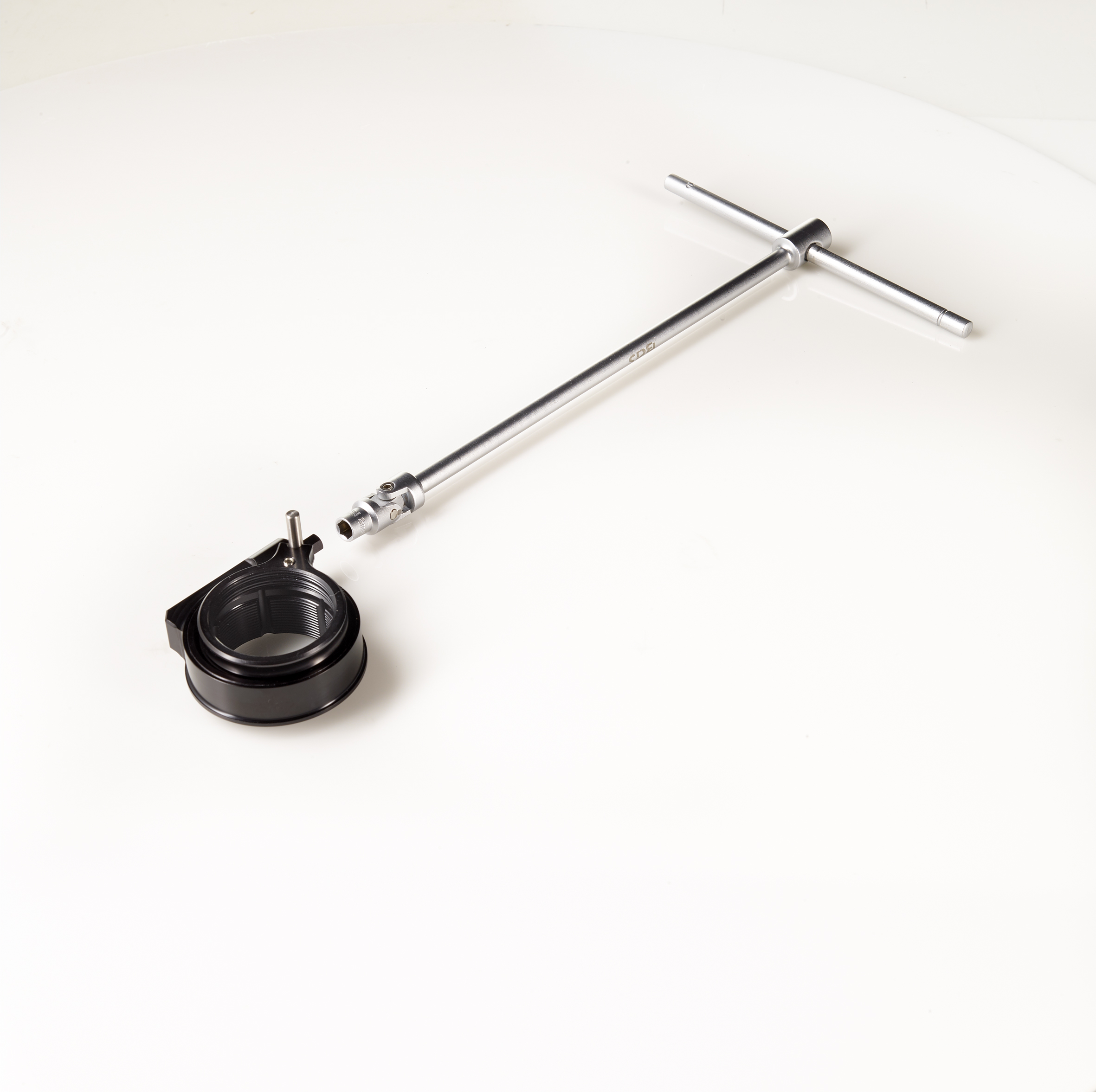

ich sag mal ein von der Feder passendes Öhlins, das nicht durchschlägt, aber wo der Feder Weg auch zu 3/4 genutzt wird, dürfte der beste Kompromiss sein. Kein W Esa und elektronisches Gedöns..
Wenn der Stoßdämpfer Moto Cross aushält.. wird es auch halten.. PePe Tuning Mainz berät und fertigt da gut.

geschrieben hat Wilbers mir jetzt in einem Angebot folgendes:
"Revision und Tauschen (Arbeitsaufwand und Teile) von hydraulischer Vorspannung auf X-PA: kostenlos."
und an anderer Stelle:
"Wenn Sie wollen, dass das Federbein von außen einstellbar ist, können Sie statt der Hydraulischen Federvorspannung unser X-PA wählen" und dazu diese Bilder.Wilbers-XPA_11.jpgWilbers-XPA_4.jpg
An anderer Stelle schrieb mir Wilbers, dass sie mir von der hydraulischen Vorspannung abgeraten und eher ein Federbein mit Druckausgleichsbehälter empfohlen hätten, wenn sie gewusst hätten, dass ich wirklich wie angekündigt nach Russland und in die Mongolei fahre (zweiter Teil des Satzes ist kein wörtliches Zitat sondern ist mein Sarkasmus!).
Ob Wesa-X und E-PA wirklich dasselbe sind wie X-PA? Keine Ahnung! Muss ich mal nachfragen. Die Elektronik mit E-Motor wäre tatsächlich noch eine zusätzliche Fehlerquelle. Der Ausgleichsbehälter würde vielleicht was bringen (hinsichtlich Überhitzung), aber wohl nicht das Konstruktionsproblem hinsichtlich der hydraulischen Federvorspannung lösen.
Vielleicht muss man sich für harte und längere Einsätze eines Federbeins auch eher von der hydraulischen Federvorspannung verabschieden? Nach dem Motto, einfacher Aufbau hält länger.

Hi elfer-schwob,
"Wenn Sie wollen, dass das Federbein von außen einstellbar ist, können Sie statt der Hydraulischen Federvorspannung unser X-PA wählen" und dazu diese Bilder.Anhang anzeigen 237456Anhang anzeigen 237457
Das kannste gepflegt knicken ...
Bei der 1150 kommst du beim hinteren Federbein nicht oben an den Versteller heran, da er sich hinter dem Luftfilterkasten versteckt.

Heute erfahren: X-PA ist ein mechanisches System zur Verstellung der Federvorspannung. Es wird auch oberhalb der Feder montiert und dann aber mittels Sechskantschlüssel (nicht per Handrad) betätigt.
Larsi
Larsi
10.07.2007
32.994
Das System ist nicht schlecht.
Gibts zB bei WP (KTM) schon länger.
Leider kommt man bei der 1100/1150 nicht oben ans Federbein ran, wo der Versteller sitzen würde ...
