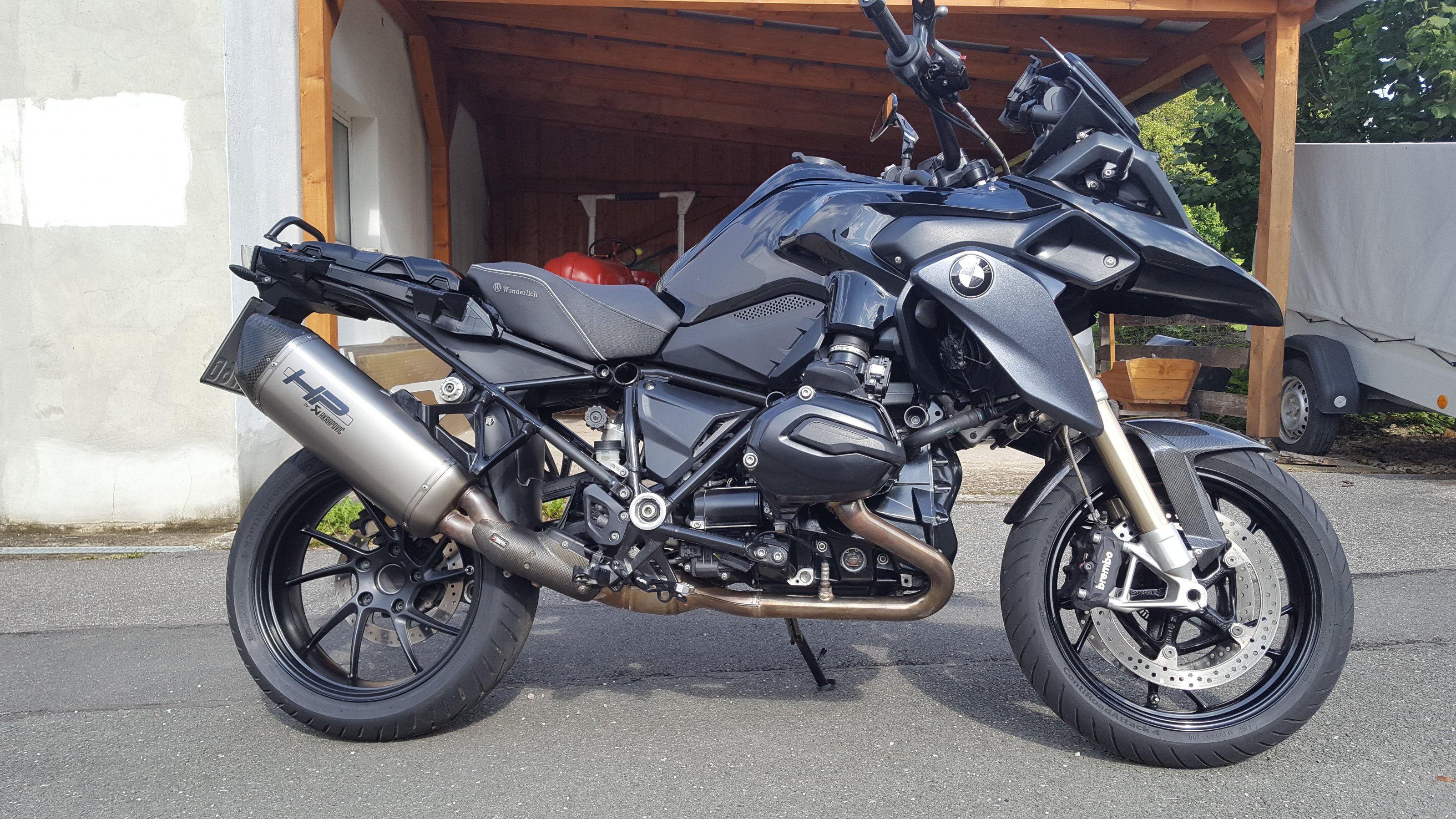

Da, schau her. So hab ich´s gemacht. Ein richtiges Spielzeug :super:
Selbst der Tüvprüfer meinte nach einstündiger Testfahrt:
"So bin ich nich nie GS gefahren, das macht spass"
Da fahre ich nun knapp 4 Jahre mit rum und will nix anderes mehr...

Ein bisschen mehr Infos zu Deinem Umbau wären hier aber schon interessant. Das Bild ist nicht gerade sehr aussagekräftig.

Er hat einen 17" Umbau und anscheinend kein ESA.
Sorry, ich dachte das wäre ersichtlich und ja, ich habe den Radsatz sowie die Schwinge der RS verbaut. Das macht das Ganze sehr handlich und ich brauche mich wegen meiner Größe nicht zusammenfalten. Wie richtig erkannt wurde, gibt's kein ESA. Hab mir zuletzt Wilbers gegönnt, was aber unterm Strich nur Spielerei ist...

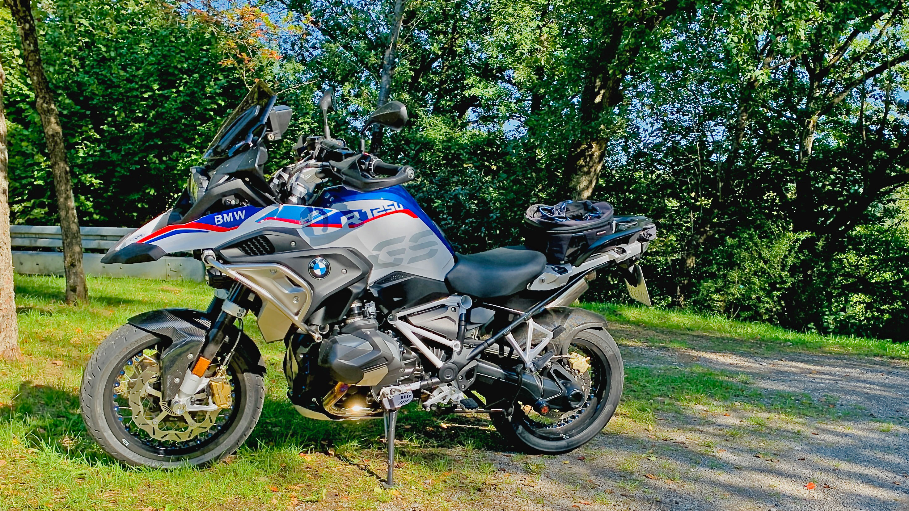

So hab ich es gemacht:
  • 17" von Kineo, aber hinten den 170er beibehalten. Weil wendiger als 180er
  • Wilber WESA-Fahrwerk, kann man individuell noch selbst nach justieren.
So macht die Fuhre noch mal richtig mehr Freude wenn es ins Geläuf geht ;)
