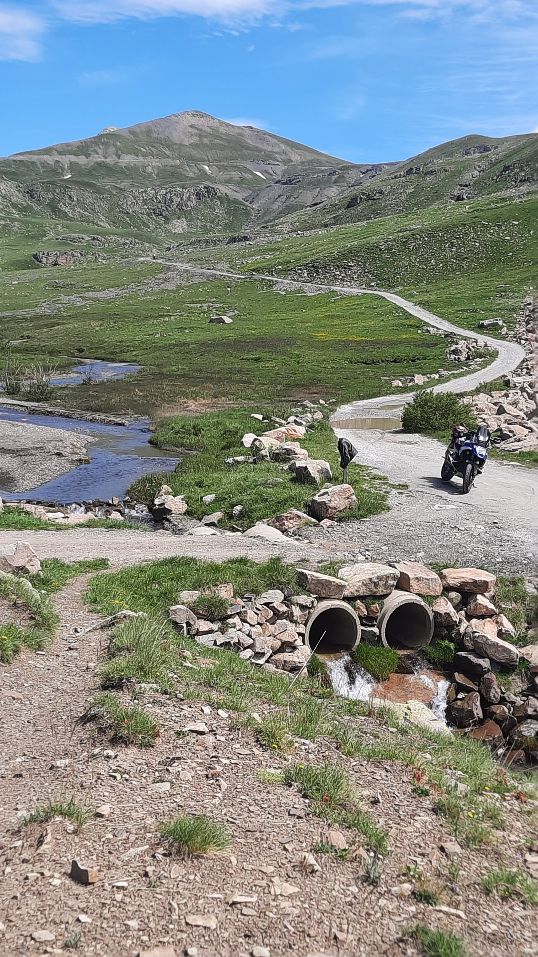

Als kurzbeiniger Mann hab ich mich heute auf den Weg zum Col de la Moutière mit Sozia gemacht.
Und was soll ich schreiben, das Fahrwerk blieb mehrmaligen Neustart auf der oberen Position.
War für mich kein gutes Gefühl auf Schotter nur auf Zehenspitzen auf den Boden zu kommen.
Hat zwar glücklicherweise geklappt, aber mein Vertrauen in das System ist nicht mehr vorhanden.
Dienstag in 8 Tagen geht's zur 10 tkm Inspektion.
Die Liste der Beanstandungen hat sich ganz schön verlängert.
Den Rest gibt's dann in der richtige Rubrik
Fehlermeldungen im Display? Welche Fahrwerkshöhe wurde im TFT angezeigt?
Welchen Softwarestand laut TFT?
Könnte das eventuell auch HIER rein passen? Ab #35 lesen.
Wenn möglich nenne bitte mehr Details.
Gast-75280
In dem Augenblick hatte leider keinen Kopf dafür Bilder zu machen.
Musst später mal die Bilder der Kamera meiner Frau sichten.
Es gab ja kein Zurück mehr...
Hoch wäre eh nicht gefahren.
Habe 3 x einen Neustart probiert, aber ohne Ergebnis.
War auf jeden Fall für mich ziemlich uncool.
Am Ende hab ich für den umfallfreie Abfahrt "gefeiert".
Nach 20 Minuten Pause gings dann wieder normal..
Auf jeden Fall brauche ich die Erfahrung nicht nochmal.

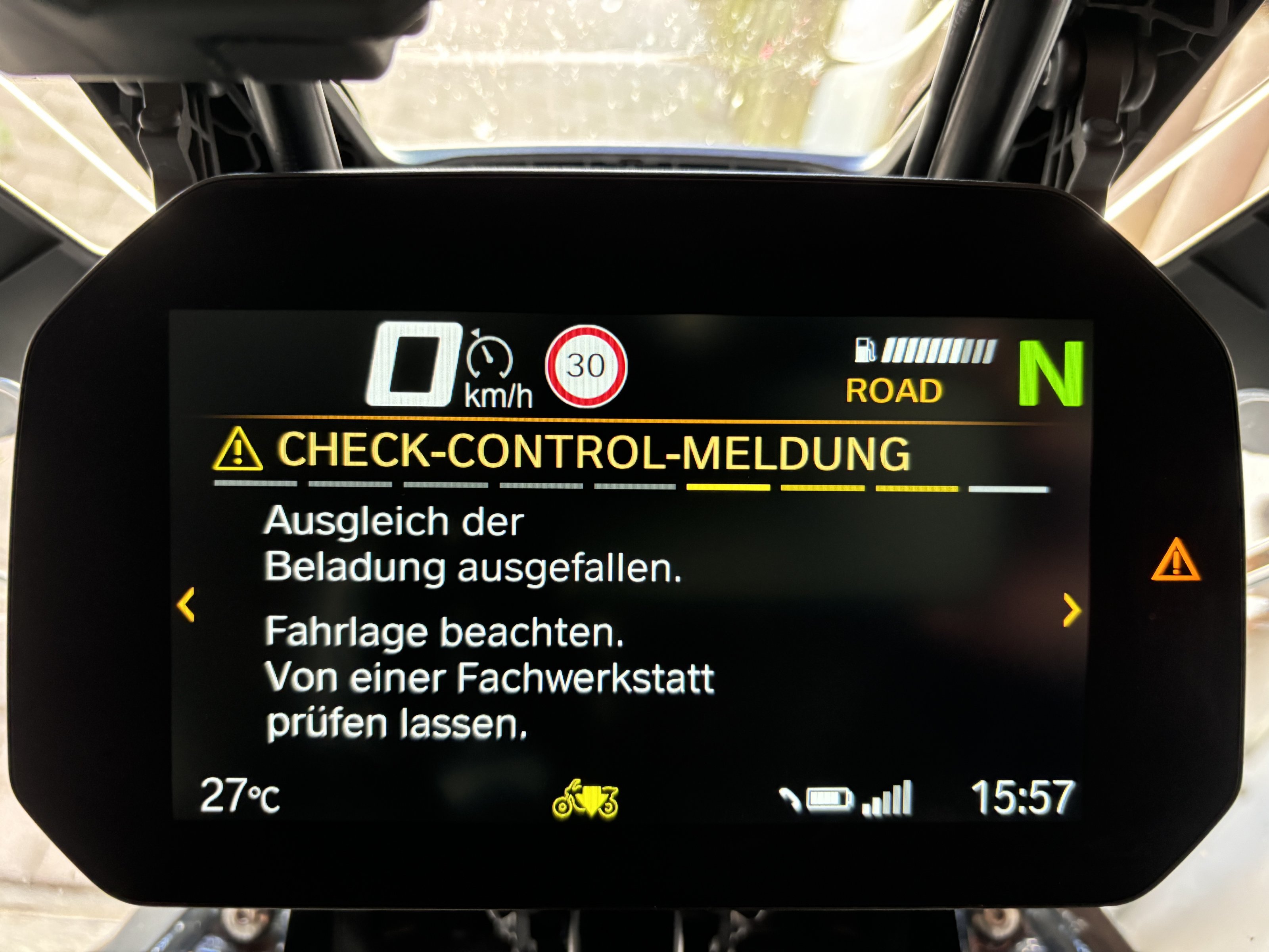

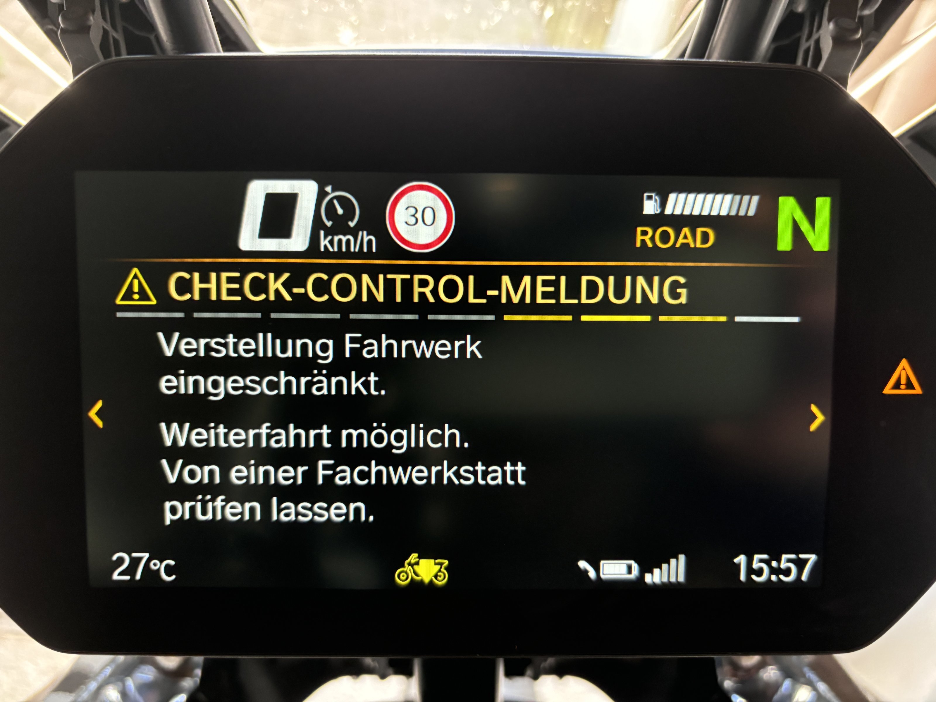

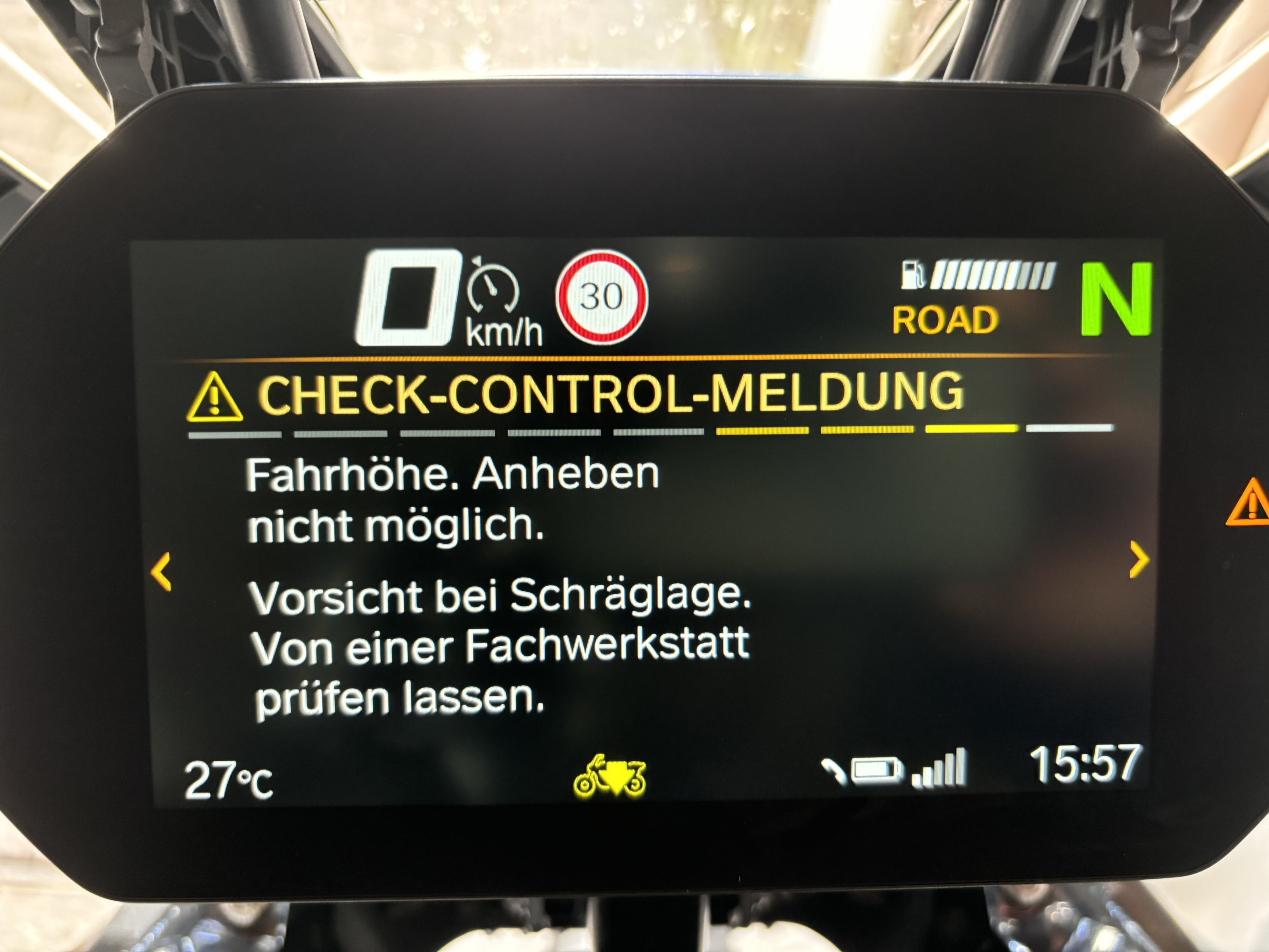

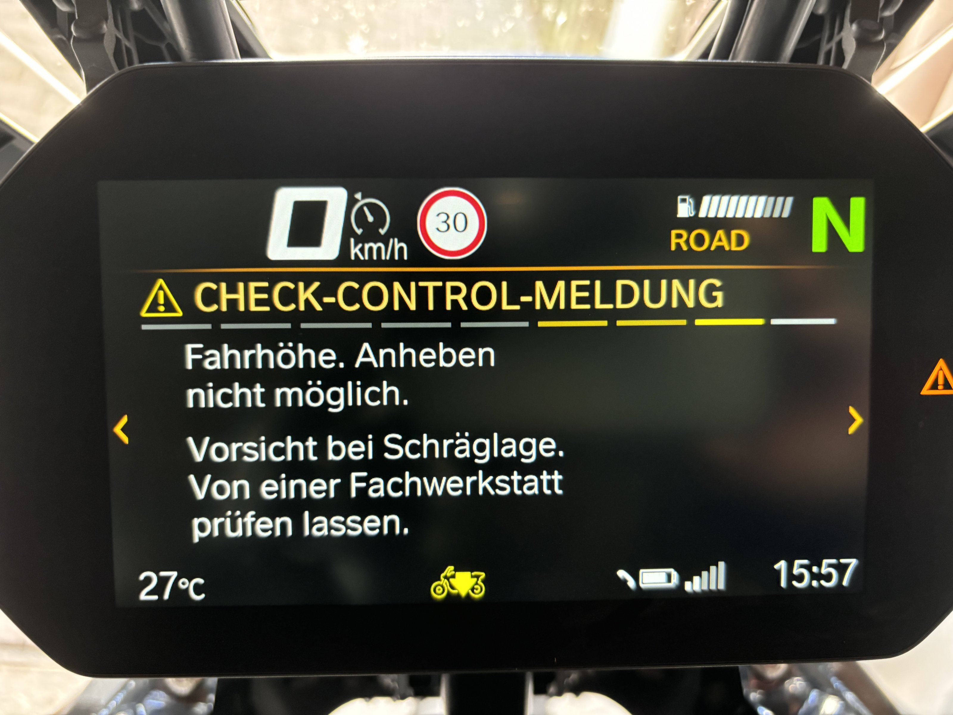

Nach 65.000 km mit R1250GS hat die R1300GS die Messlatte bei fast allen Fahreigenschaften höher gelegt. Meine Begeisterung wäre uneingeschränkt, wäre da nicht ein Fehler. Der Reihe nach ...
Anfang März habe ich meine R1300GS übernommen. Bereits auf der Heimfahrt meldete das System drei Fahrwerkhöhenregelungsfehler. Sie verschwanden aber wieder nach Motorradneustart. Meine Werkstatt habe ich zunächst nur telefonisch informiert und wurde auf die Einfahrkontrolle vertröstet. Nach erneutem Auftreten des Fehlers wurde bei der Einfahrkontrolle der Fehlerspeicher ausgelesen und die gemeldeten drei Fehler bestätigt, ohne dass die Werkstattleute sie erklären konnten.
Wieder zuhause hat meine Werkstatt angerufen, dass ich die R1300GS noch einmal vorbeibringen muss, da das Fahrwerkhöhensystem nach Vorgabe des Herstellers kalibriert (?) werden muss, bevor weitere Entscheidungen fallen.
Also habe ich am mein Motorrad am Folgetag erneut zur Werkstatt gefahren, damit die „Kalibrierung“ durchgeführt werden konnte. Die gemessenen Daten gingen ans Werk. Antwort sollte folgen. Ab diesem Zeitpunkt war der bisher gelegentliche Fahrwerkhöhenregelungsfehler permanent und lies sich auch durch Neustart nicht wieder beseitigen. D.H. die GS fährt nur mit abgesenktem Fahrwerk.
Am 26.03.24 hat meine Werkstatt mitgeteilt, dass lt. Hersteller die Pumpe (?) für die Fahrwerkhöhenregelung erneuert werden muss, aber lt. Liefersystem derzeit nicht lieferbar sei. Die zügige Fehlerbeseitigung (Nacherfüllung) scheitert also nicht an meiner Werkstatt, mit ich sehr zufrieden bin, sondern am Hersteller, der Ersatzteile nicht liefern kann. Mein Vorschlag, eine Pumpe von einer Vorratsmaschine zu übernehmen, sei nicht möglich, da alle vorhandenen GS vor der Auslieferung standen oder als Vorführer benötigt werden.
Sind diese drei Fehler der Fahrzeughöhenregelung bei anderen R1300GS auch schon aufgetreten?
Grüße GeorgAnhang anzeigen 668625

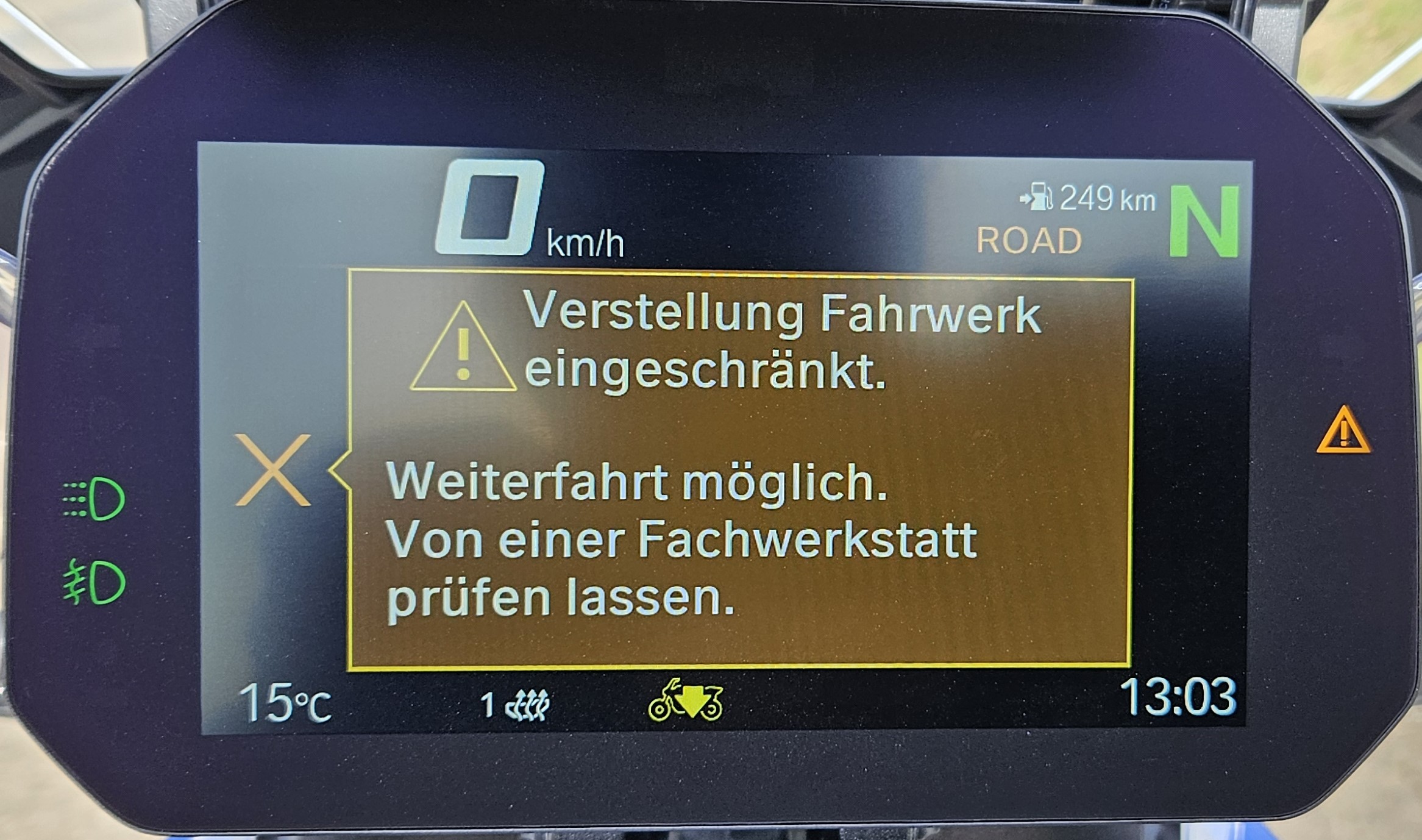

Hallo zusammen.

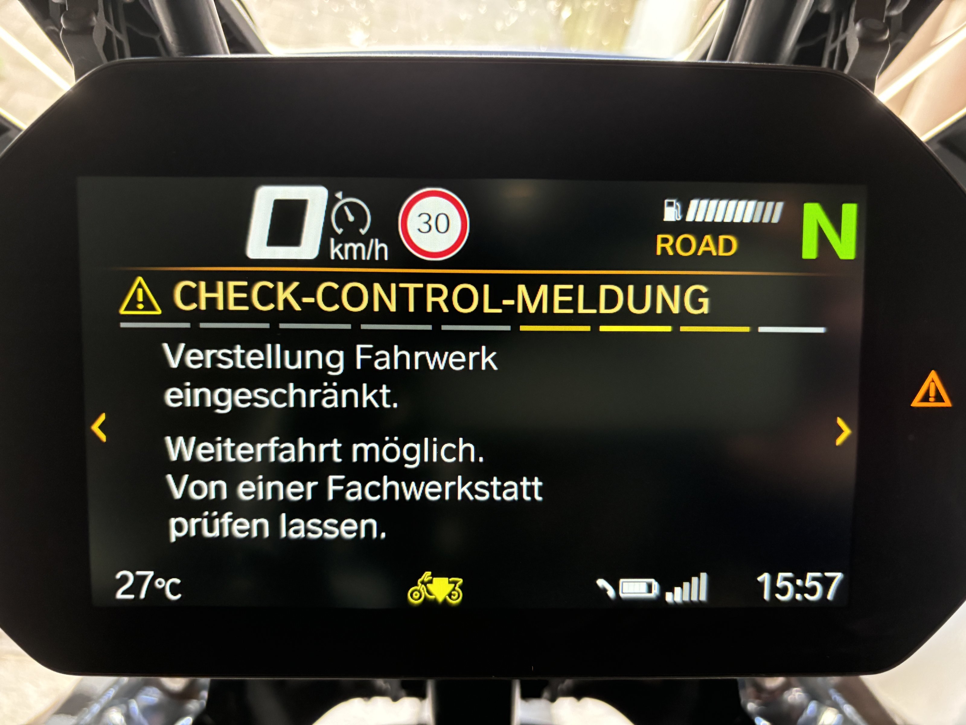

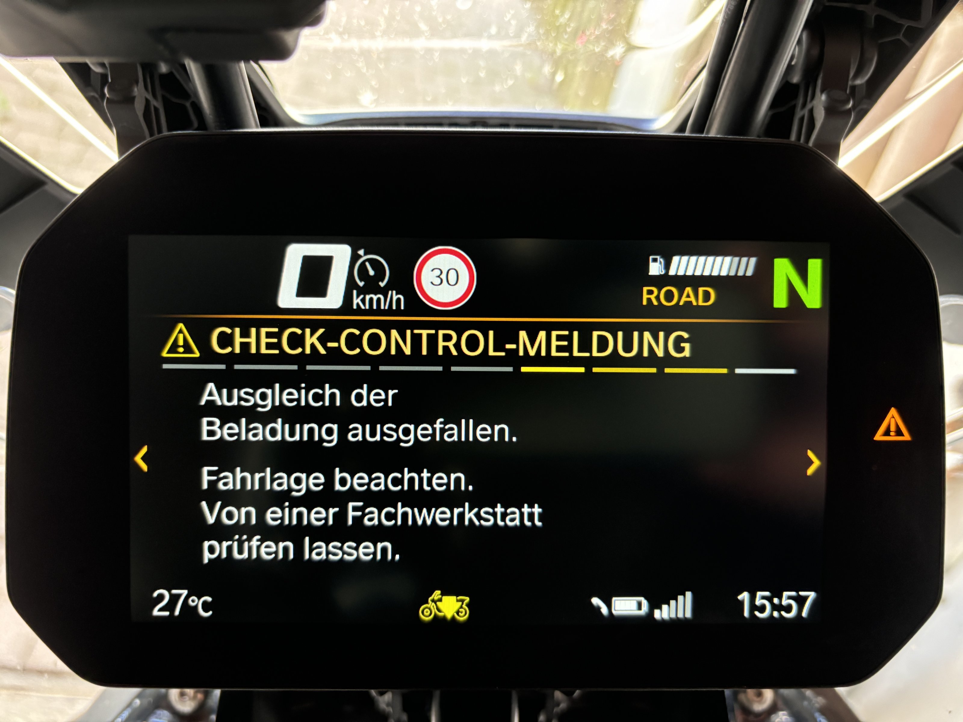

Nach gut 700km mit meiner ersten GS kommt wohl der erste Fehler.
Normalerweise habe ich die adaptive Höhenregelung des Fahrwerks auf Auto und man merkt das dann ja so kaum. Fand es aber generell irgendwie hoch..
Wenn mich mein Eindruck der Probefahrtmaschine nicht täuscht, kam ich da besser mit den Füßen auf den Boden.
Also hab ich das gestern mal manuell getestet.
Hinten merkt man deutlich beim Schalter drücken wie die Maschine runtergeht. Beim 2. Drücken für vorne sieht das eher nicht so aus. Grob gemessen mit nem Meterstab...vl. 1,5 max 2cm vorne. Auch beim manuellen hochfahren finde ich, dass hinten mehr als vorne passiert.
Wie ist das bei euch anderen mit der adapt. Höhenregelung?
Fehler im Display oder so hab ich nicht. Aber beim Hoch und runterfahren macht se das auch nicht immer in einem rutsch sondern in 2 minischritten..
komisch...

So nun ist die Kacke ganz im Eimer. Und das Schlimme daran…
das Fahrwerk ist maximal oben…😳😳
ich komm kaum auf den Boden mit den Füßen…
Wollte eigentlich nur nen Termin zur Einfahrkontrolle ausmachen und sag noch so…mit dem Fahrwerk stimmt was nicht…der Serviceberater schaut es sich an…und dann ging nix mehr.
Was defekt ist kann er natürlich sagen, Teile schwierig, Urlaubszeit…nunja Samstag geb ich se ab…wann ich se zurückbekomme steht in den Sternen…
Auslöser war das aufbocken auf den Hauptständer..das hatte ich in den Wochen davor nur 1x gemacht.
