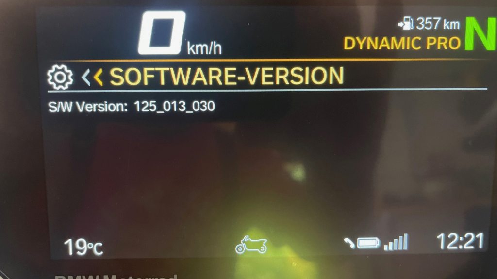

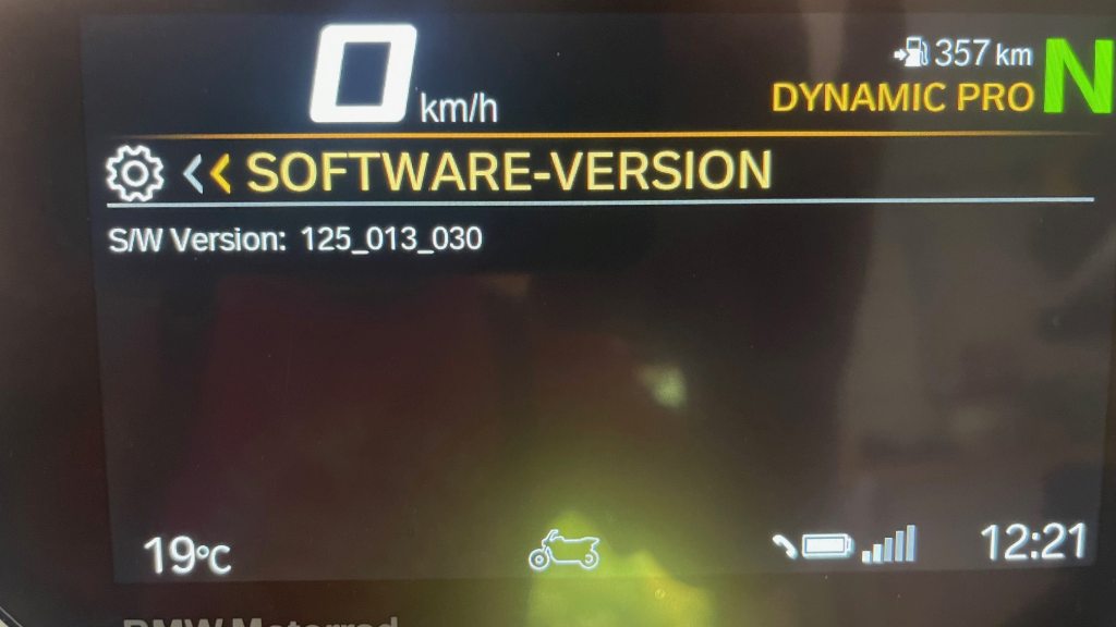

Alles in Ordnung. Auch die neue Batterie. Fehler waren keine hinterlegt. Mein Motorrad hing die komplette Nacht ohne Ladegerät am Tester und am nächsten Morgen wollte sie nicht mehr so richtig. Jetzt ist eine neue drin.
Neuer Softwarestand im TFT 125_013_030. Nach Aussage meines Ansprechpartner werden aber alle Steuergeräte angesprochen und bei Bedarf upgedatet. Welche genau?
Auch wenn ich nur die paar Kilometer nach Hause gefahren bin, dazu 75% einen zufällig beim Händler getroffenen Bekannten im Schlepptau hatte, meine ich, dass der Quickshifter, mit dem ich auch vorher zufrieden war, etwas smoother funktioniert. Beim Runterschalten sogar sehr soft.
Sonst auf die Schnelle keine weiteren Auffälligkeiten. Meine Koppelungen, die unabhängig vom Softwarestand immer stabil waren, muss ich neu anlegen. Drauf setzen, fahren und Spaß haben!
