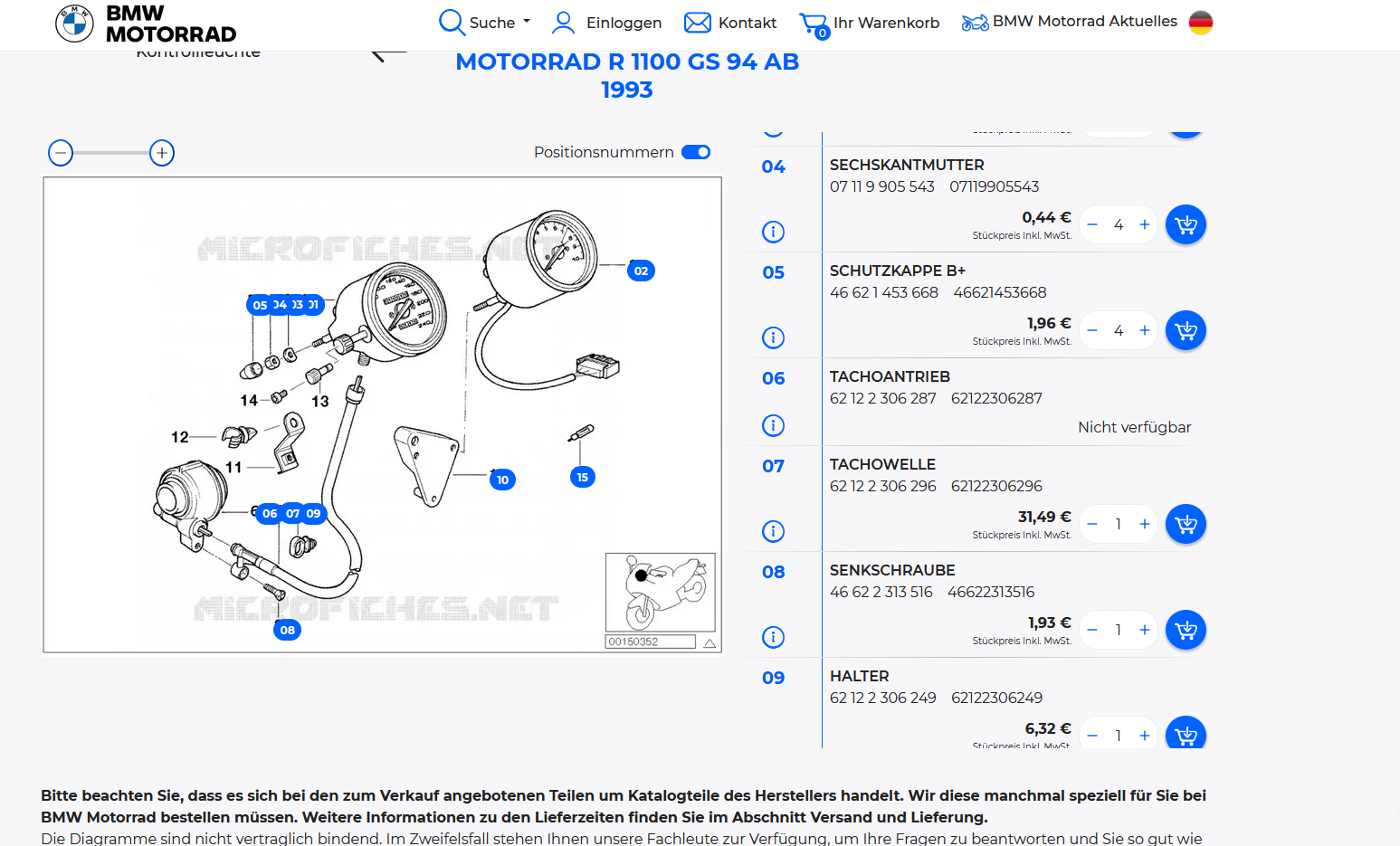

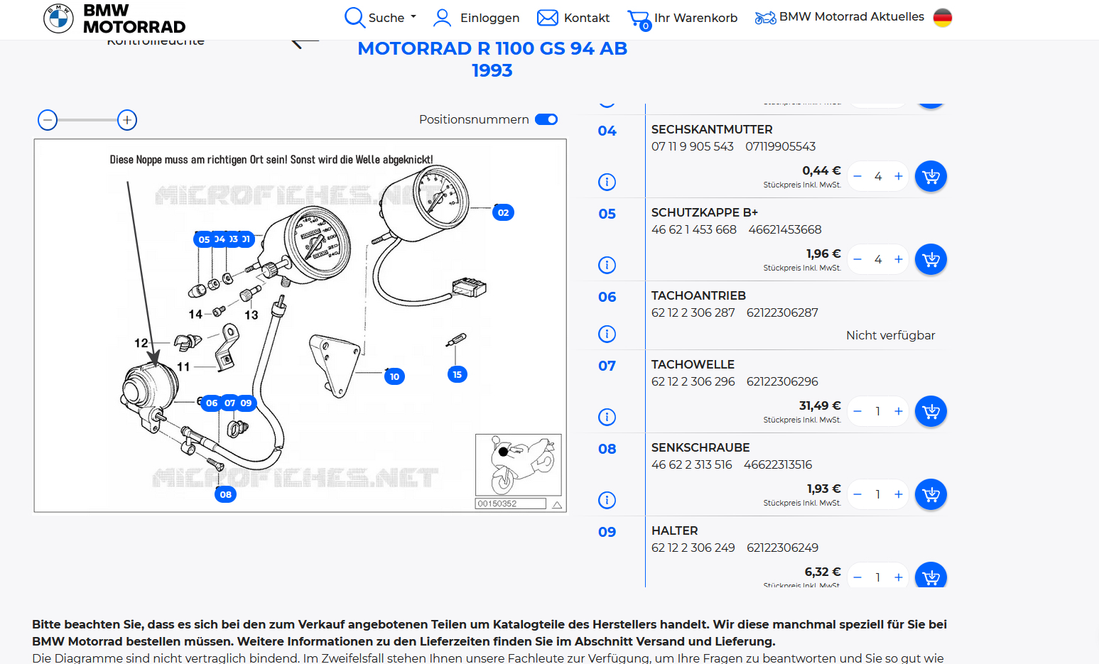

Aber nochmals...sitzt die Schnecke am richtigen Ort? Die Tachowelle ist nicht zu fest angespannt beim ausfedern?

Die Schnecke sitzt wie auf deinem Bild.Wenn ich das Vorderrad drehe dreht sich auch der Ausgang der Schnecke.Also geh ich davon aus das die welle hin ist.Kommt man an die am Tacho ran wenn man die Lampe ausbaut?
