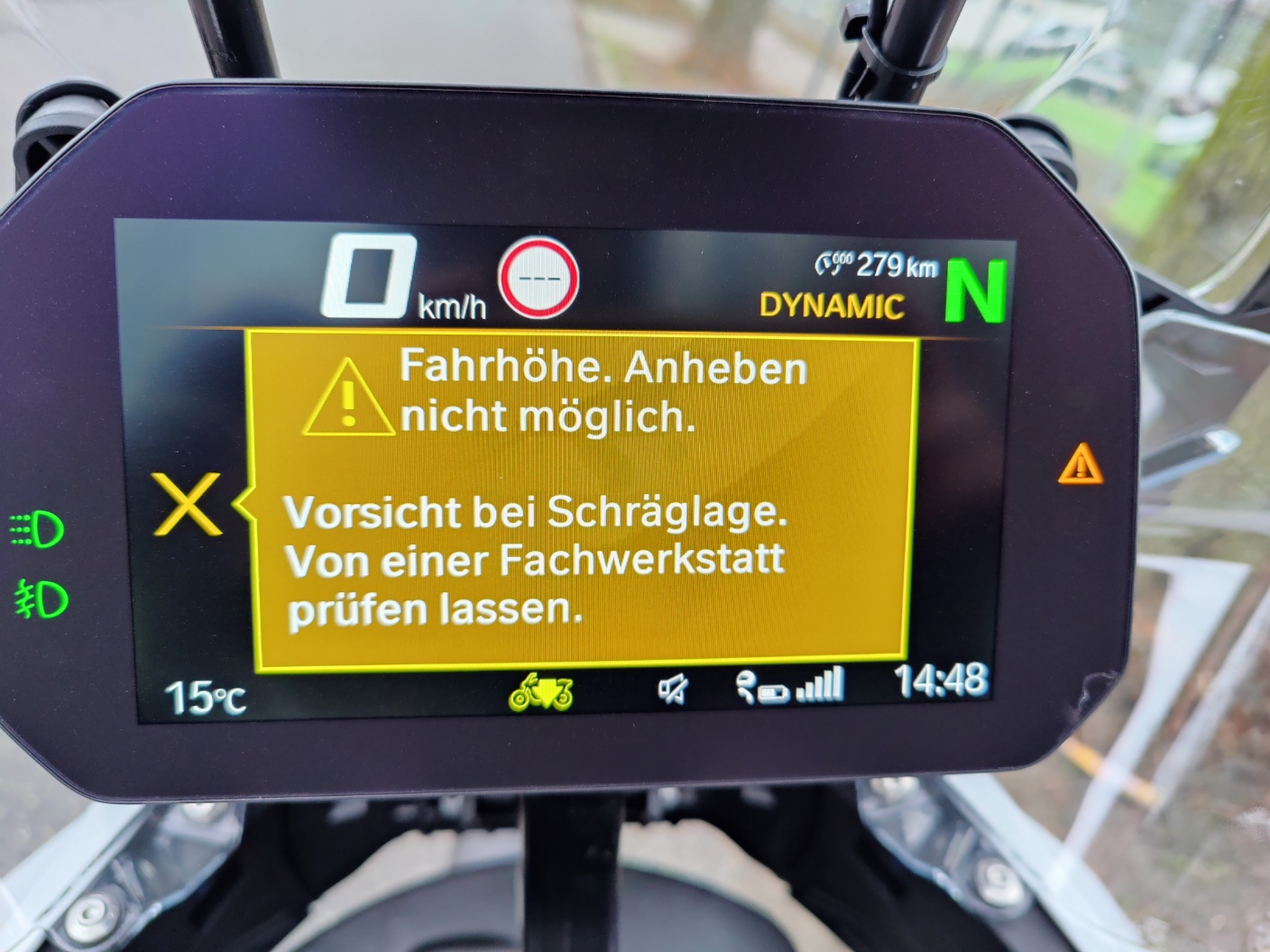

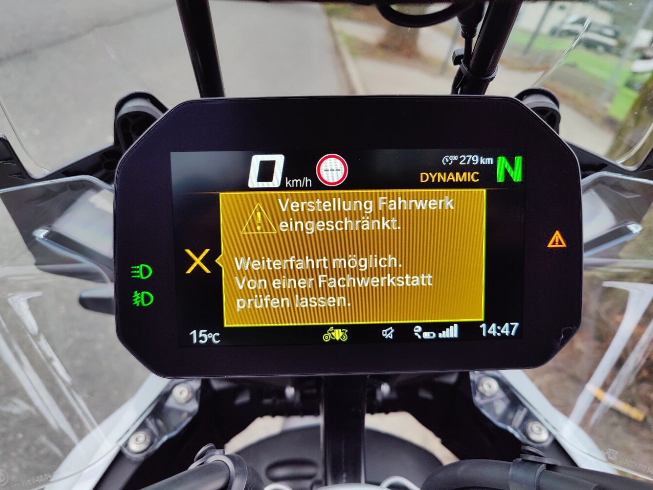

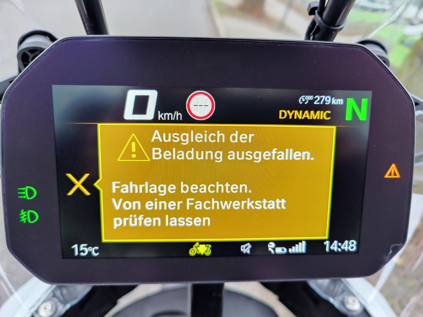

Ich habe meine GS am 27. Februar übernommen und am 3, März die erste Kennenlerntour absolviert. Direkt drei Fehlermeldungen bezügl. des Fahrwerks erhalten.
Also ab zum Freundlichen (Niederlassung Berlin). Ein Gespräch mit einem Servicemitarbeiter wurde nicht
möglich gemacht, die Empfangsdame gab nach Rücksprache folgende Auskunft: "Ich möge doch bitte den mobilen Service anrufen und den Fehlerspeicher auslesen lassen".
Aussage des Mobilen Service Technikers: "Ich kann Ihnen den Fehlerspeicher auslesen und zurücksetzen, aber das bringt keine Lösung".
Ich bin dann erst mal weitergefahren, da der Fehler nach Neustart nicht mehr auftrat. Heute wollte ich dann einen Termin für die 1.000er Inspektion machen und habe u.a. alle Fehler und Mängel angegeben. Als Antwort kam dann folgendes: "Ab dem 29. Mai wären wieder Termin verfügbar und ich möge mich doch bitte melden".
Hallo NDL. Berlin: Habt ihr den Schuß nicht gehört?
Fazit: Ich wechsele den Händler. Schade, dass das Motorrad bereits bezahlt ist.
