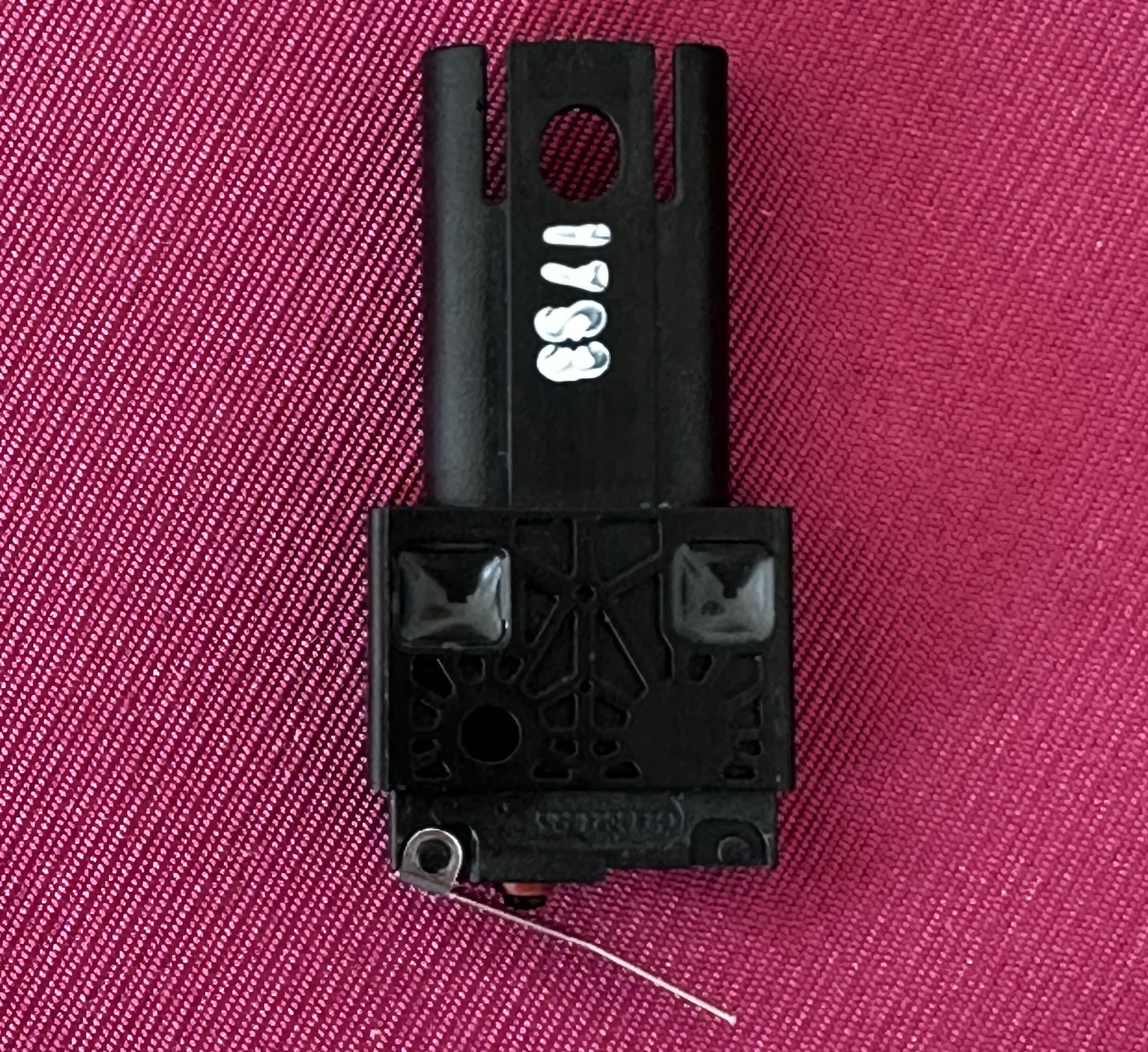

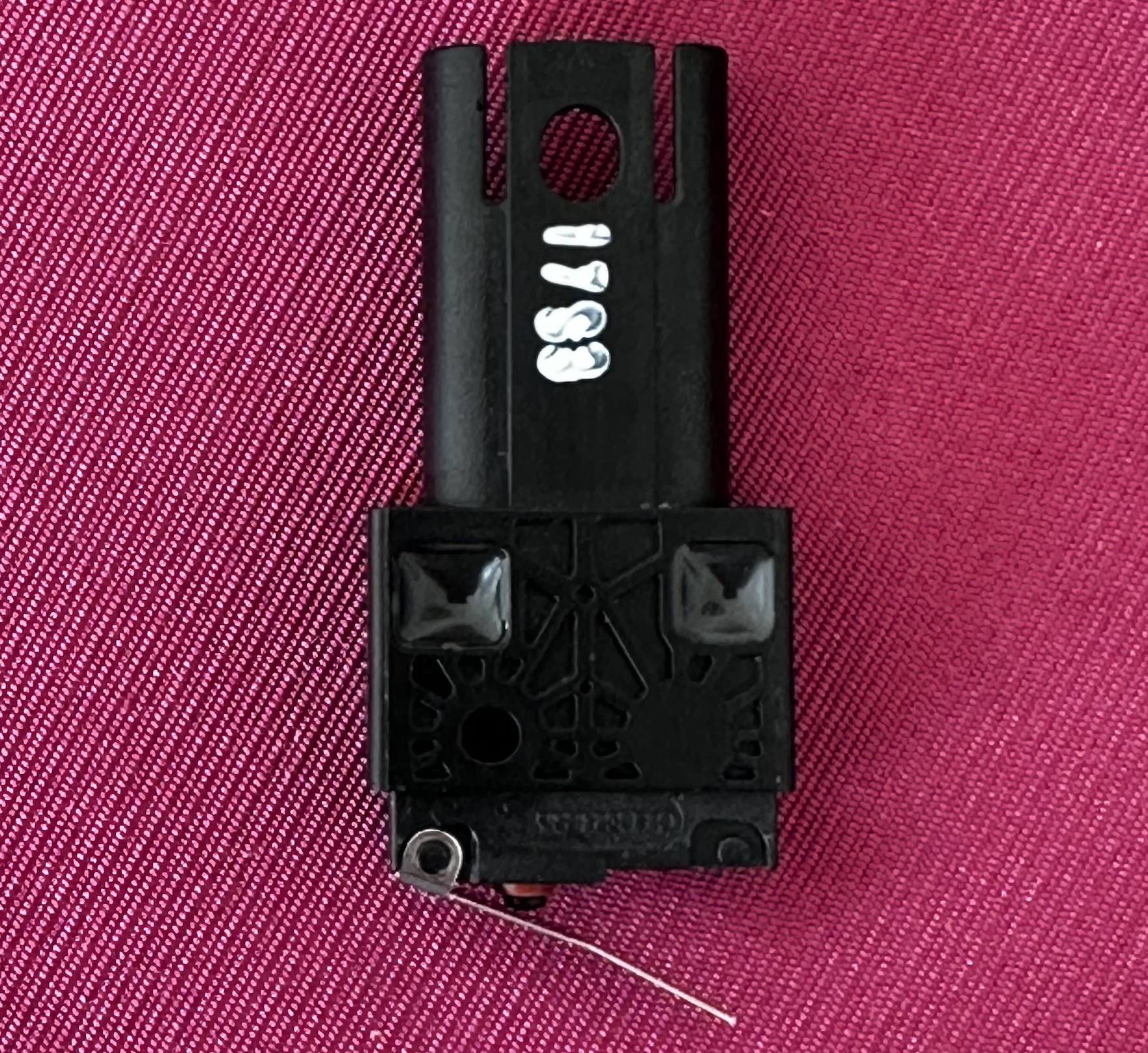

Bei mir war direkt bei Auslieferung die Höhenverstellung defekt, hatte aber nichts mit der Pumpe zu tun. Es kam eine Fehlermeldung, dass der Hauptständer nicht eingeklappt ist - der Freundliche wollte das automatische Aufbocken bei der Auslieferung demonstrieren, und hat sich gewundert dass es nicht geht.
Ich habe dann auf Behebung des Fehlers und damit zusammenhängender späterer Auslieferung verzichtet, und das Problem selbst behoben. Der Schalter, der den Zustand des Hauptständers überwacht, hatte zu viel Spiel zwischen Schalterlasche und der Nut am Hauptständer, so dass er nicht zuverlässig registriert hat ob der Ständer eingeklappt ist. Eine kurze Korrektur mit zwei Zangen hat das Problem behoben, ich habe kurzerhand einen leichten Knick in die Lasche gemacht, um das überschüssige Spiel auszugleichen. Siehe Foto. Seitdem funktioniert alles einwandfrei.

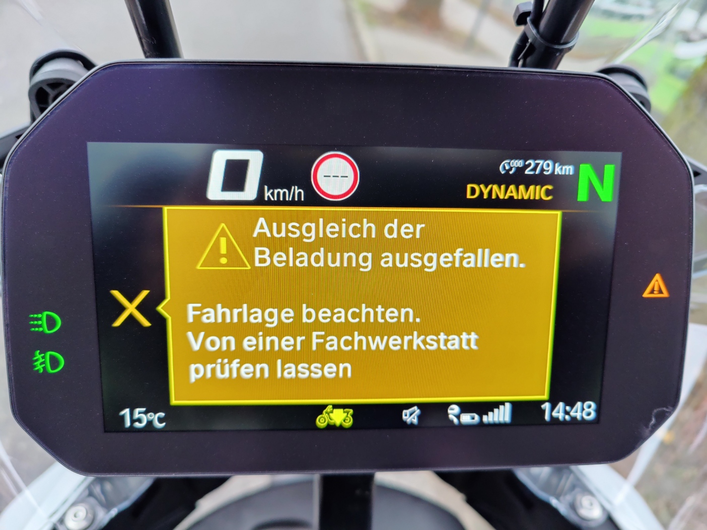

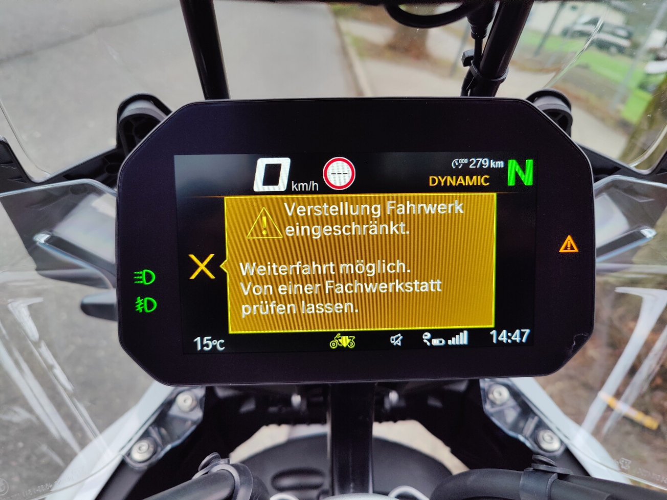

Ich habe meine GS am 27. Februar übernommen und am 3, März die erste Kennenlerntour absolviert. Direkt drei Fehlermeldungen bezügl. des Fahrwerks erhalten. Anhang anzeigen 669083 Anhang anzeigen 669084 Anhang anzeigen 669085 Also ab zum Freundlichen (Niederlassung Berlin). Ein Gespräch mit einem Servicemitarbeiter wurde nicht möglich gemacht, die Empfangsdame gab nach Rücksprache folgende Auskunft: "Ich möge doch bitte den mobilen Service anrufen und den Fehlerspeicher auslesen lassen". Aussage des Mobilen Service Technikers: "Ich kann Ihnen den Fehlerspeicher auslesen und zurücksetzen, aber das bringt keine Lösung". Ich bin dann erst mal weitergefahren, da der Fehler nach Neustart nicht mehr auftrat. Heute wollte ich dann einen Termin für die 1.000er Inspektion machen und habe u.a. alle Fehler und Mängel angegeben. Als Antwort kam dann folgendes: "Ab dem 29. Mai wären wieder Termin verfügbar und ich möge mich doch bitte melden". Hallo NDL. Berlin: Habt ihr den Schuß nicht gehört? Fazit: Ich wechsele den Händler. Schade, dass das Motorrad bereits bezahlt ist.
