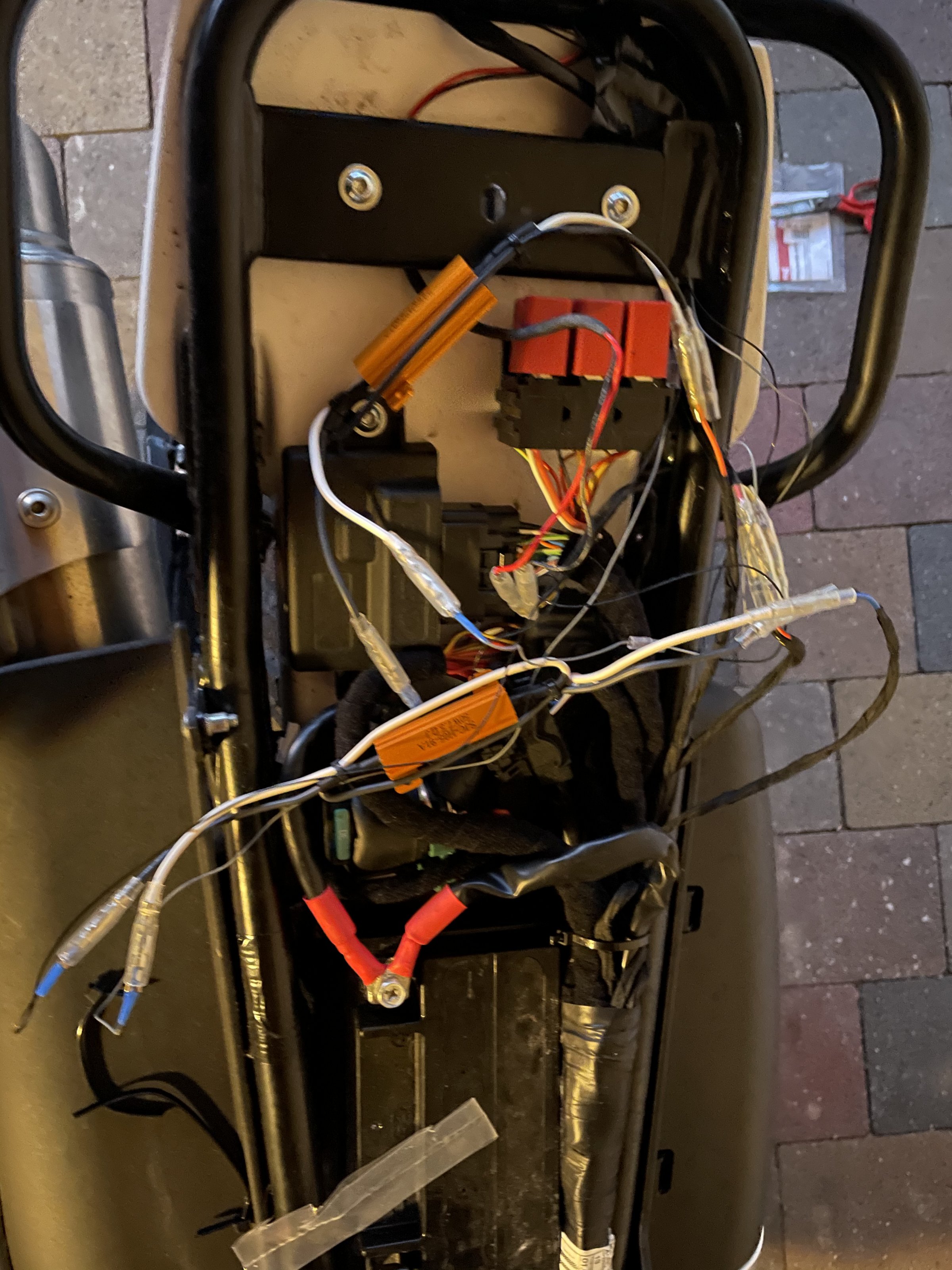

Ich konnte das Thema mit Hilfe meines Händlers klären. Der Impulsgeber ist in der linken Lenkereinheit integriert, es gibt demnach kein streckbares Relais.
Habe heute zwei Widerstände a 7,5 Ohm (vorkonfiguriert mit Steckern von Tante Louise für je 7,50) dazwischen gesteckt...funktioniert!
Danke an alle die dazu beigetragen haben. Schaut wild aus ist aber wirklich einfach da parallel geschaltet konfiguriert

Da hast Du aber wohl noch nichts "wildes" gesehen. Ich hatte Kabelbäume in den Händen, die über das ganze Moped so (und schlimmer, mit zusammengedrehten Kabeln, "StromKlau", Lüsterklemmen etc.) aussahen.
Gut, daß es jetzt funktioniert :).
